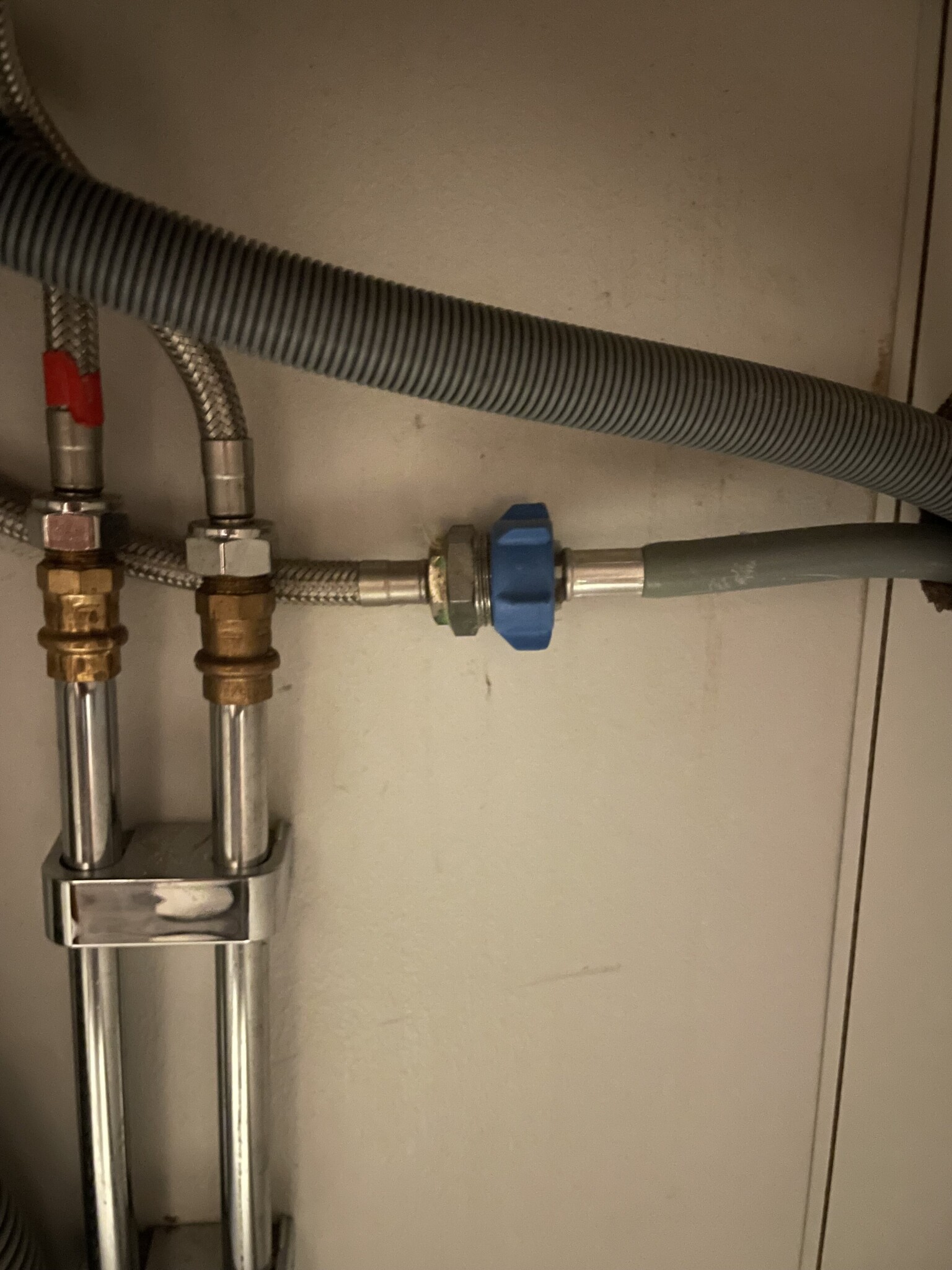

Hej! Måste flytta ut den inbyggda tvättmaskinen för att rensa avloppsslangen efter att en kudde gick sönder. Hur kopplar jag bort vatten? Räcker det med att skruva bort den blåa muttern för hand eller behövs det nåt annat verktyg?
  • Blå mutter på en vattenanslutning under en inbyggd tvättmaskin, omgiven av slangar och rör i ett skåp.

Något verktyg är inte ut att behövas, möjligen något att hålla emot muttern till vänster, typ u-nyckel eller liknande. Däremot bör du väl se om du hittar en avstängning av vattnet först.

Ok! Då behöver jag nåt verktyg att hålla emot med mao. Min skiftnyckel var för liten. Vattnet stänger man av vid blandaren så det hade jag iaf koll på.

Ska maskinen vara bortkopplad mer än högst tillfälligt så rekommenderar jag ett täcklock till anslutningen för att undvika olyckor.

Ska bara montera av avloppsslangen och se om det finns nåt stopp där. Om inte så blir det tippen, lagt för många h på att försöka hitta problemet med varför den inte tömmer 🤷‍♂️

Om det bara äår för "måttligt" mothåll, så kanske du har en polygrip ttång?

Om en kudde tömt sitt innehåll i maskinen så lär du behöva ta isär mer än avloppsslangen för att vara säker på fullgod funktion igen. Tips: Använd alltid tvättpåsar vid tvätt av liknande gods.

Ok. Är det kört mao? Lika bra att byta ut den. Är 8 år gammal…
