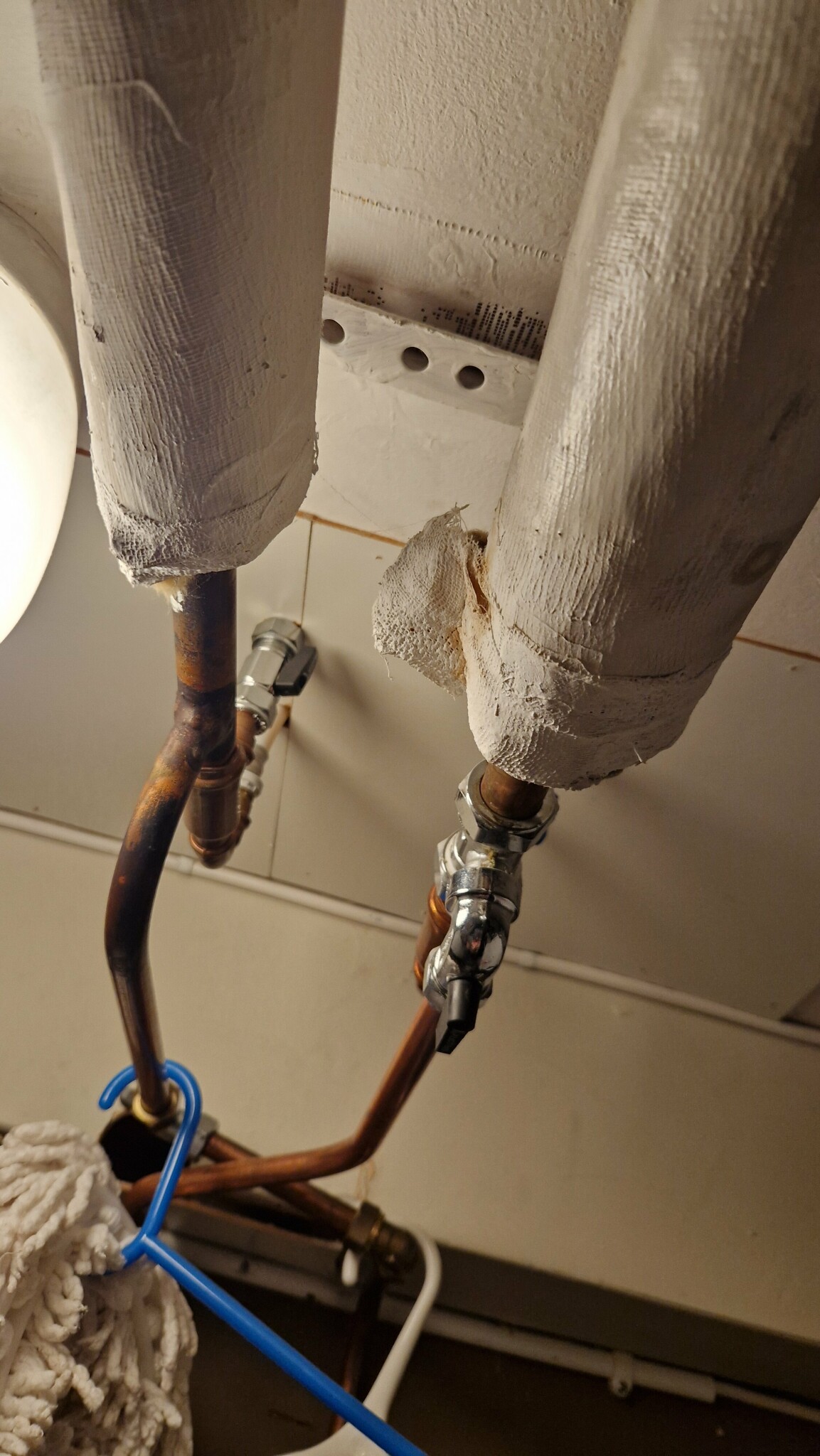

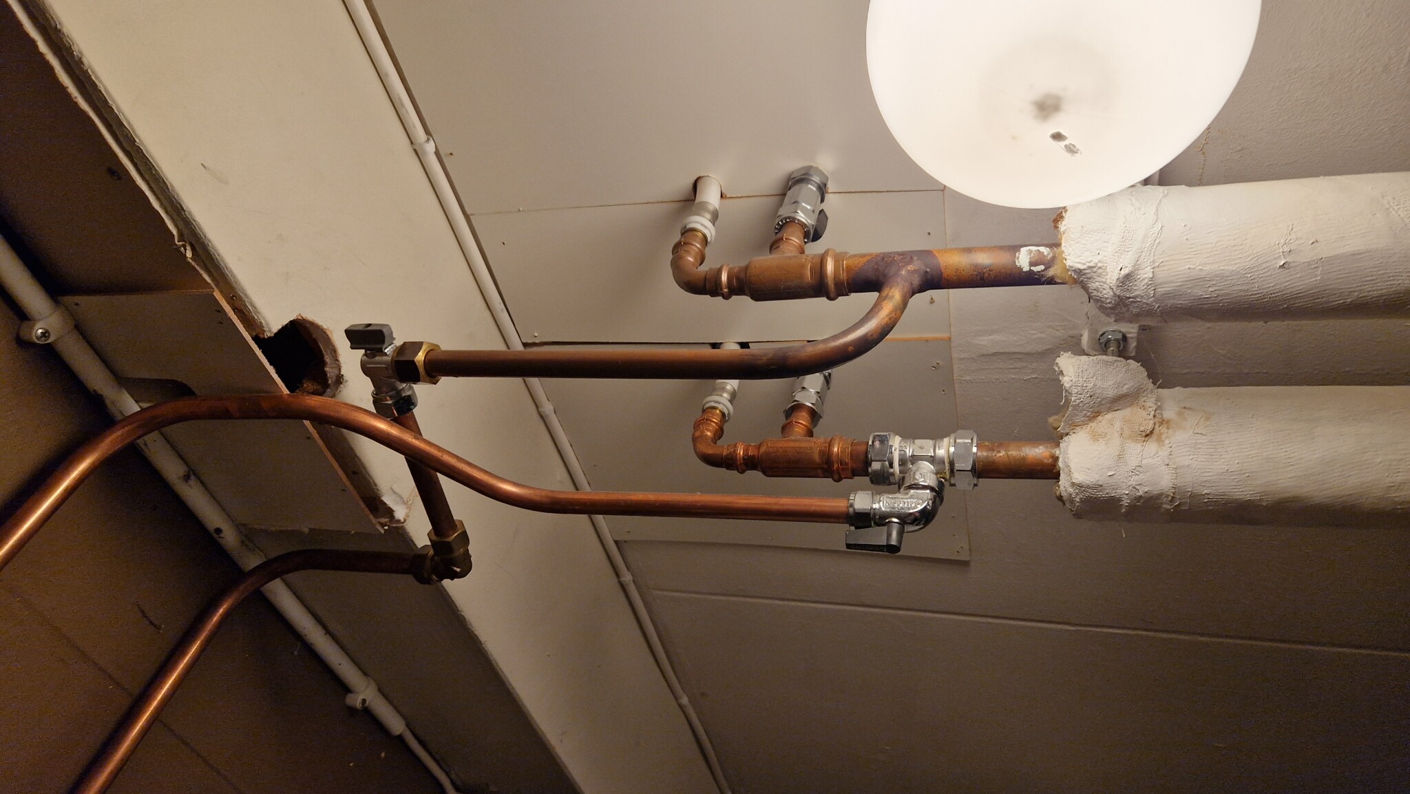

Hade tänkt installera ett filter på det här röret som går upp till köket. Men vart nu rätt osäker på hur jag kan gå till väga.
Det är något rör i rör som går upp i bjälklaget.
Går det att lossa sådana kopplingar på något sätt och göra om eller vad blir egentligen den bästa lösningen?
Det är så klart bara det sista röret som jag tänkte koppla till filtret. Det har inte kapacitet att även täcka badrummet som det andra röret går till.

Kan lägga till föer bilder...
Jag antar att jag egentligen bara har valet att kapa rörnoch göra om allt...

Din första bild visar en koppling som inte kan tas isär. Den är klämd på båda sidor och är oåterkallelig.
Och det är vådan av rörisrna kör med presskopplingar. Dyrare än lödmuffar och går fortare med montaget och tar bra betalt för dom. Den högra på första bilden är med klämring, men den till vänster är körd, naturligtvis ska det avra isärtagbart vid genomgångar. Det är skit i mitt tycke med press, mjuklöder som går enkelt att ta isär, eller hårdlöder. Samt att alla anslutningar till objekt är med klämring.
Så jag antar att min enda utväg är att kapa alla rör och göra om egentligen.
Vattenfilteret klarar 500 liter/h så lite osäker på att koppla in det till båda rören då ett går till badrummet och det andra till köket.
