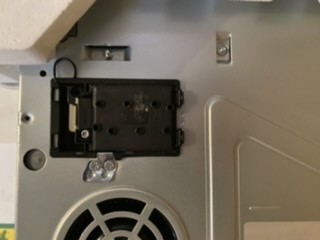

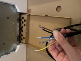

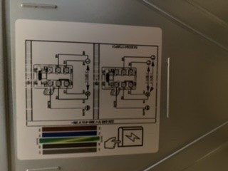

Hur drar jag el till ugnen som har perilex-kontakt samt att jag vill koppla på häll med koppling enligt bild. Har 3 fas uppdraget till en dosa.

Det är små bilder och en något otydlig fråga. Det vanliga är att hällen kopplas till två faser och nolla medans ugnen kopplas till den tredje fasen och nolla. Du skriver ingenting om ugnen mer än att den har perilexkontakt. Men om det är en ny ugn är den förmodligen enfas. Det går att ansluta ugnen och hällen fast i dosan du har. Eller så kan du sätta dit ett perilexuttag till hällen och ett vanligt vägguttag till ugnen. Ett annat alternativ är att sätta dit två perilexuttag eftersom ugnen redan hade perilexkontakt. Oavsett vilken metod du väljer bör du se till att ugn och häll hamnar på olika faser.
