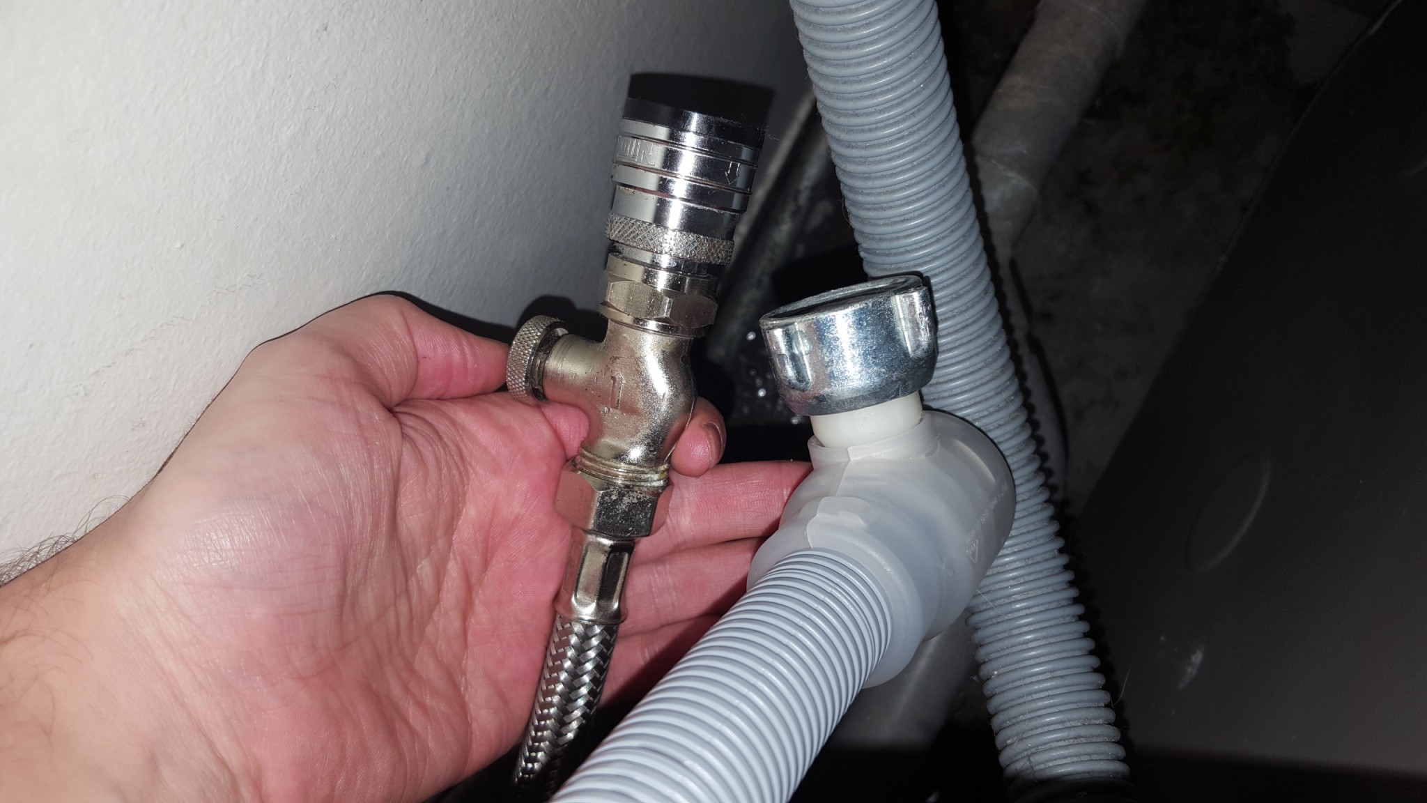

Har nyligen flyttat in i en villa med tvättstuga modell äldre. De har en tvättmaskin stående som inte var inkopplad när vi flyttade in och jag tänkte höra hur den bör kopplas.
Slangen från tvättmaskinen är ju standard men inte sett den andra kopplingen tidigare.

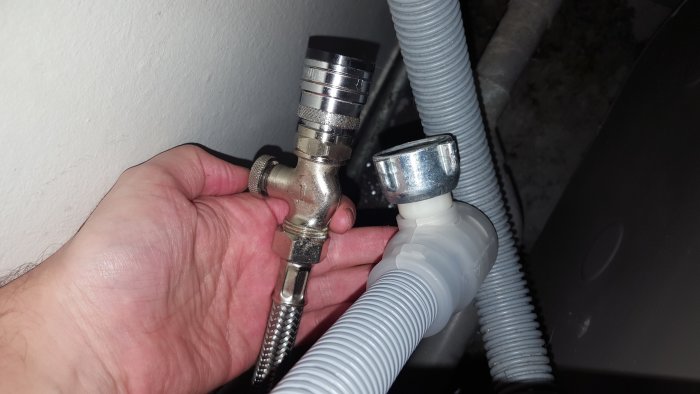

Det andra ser ut att vara en snabbkoppling, bra om man behöver flytta tvättmaskinen ofta. Det är inte så att de tagit med sig en annan tvättmaskin innan de sålde ? Borde stå på sidan av metallkopplingen vilken tillverkare det är.

Ta bort nito kopplingen och skarva på en sån här koppling http://www.rinkabyror.se/artikel/metall-bussning-20x15/?select=true 1\2 tum invändig gänga och 3\4 tum utvändigt.
Det behövs lite gängtejp på gängerna på kran sidan.
