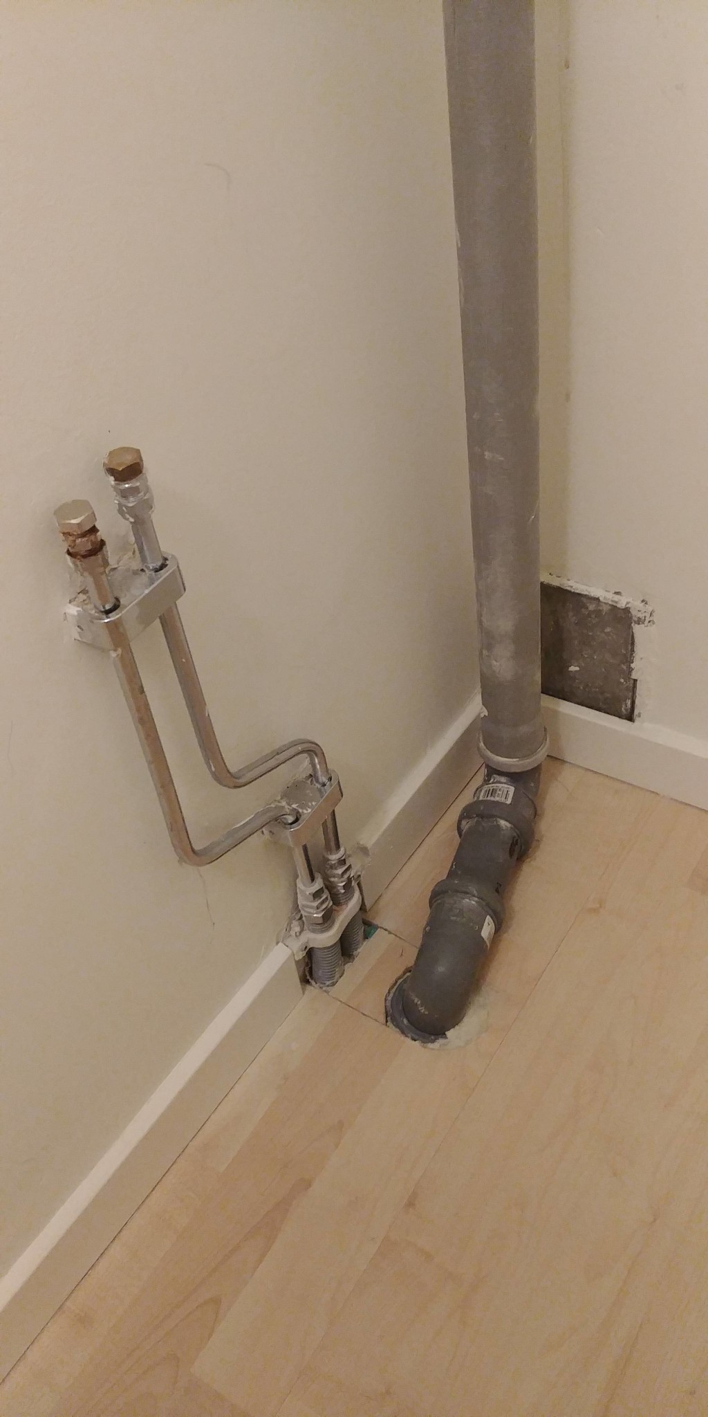

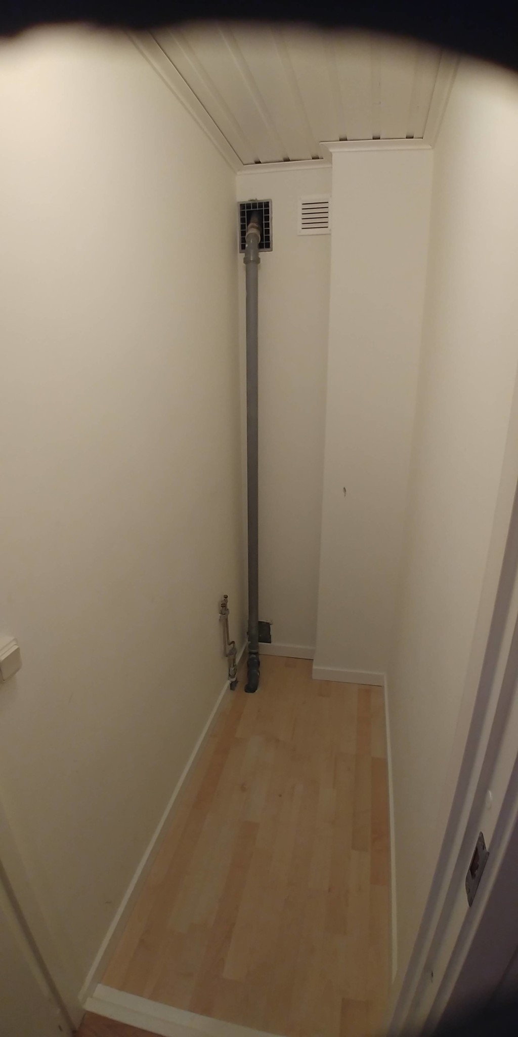

Funderar på att ställa en tvättmaskin här. Gissar på att röret är ett avluftningsrör? (Har ingen övervåning eller vind). Skulle det gå att koppla på sig på det befintliga röret? Eller är det massa hokus-pokus som händer där så det inte är möjligt?
Litet utrymme med avluftningsrör och vattenanslutning, potentiell plats för tvättmaskin.
Avlopps- och vattenledningar vid vägg, möjlig plats för tvättmaskin, inget tak synligt.
Ser ut som om det har varit handfat eller liknande tidigare där.
Nästan alla avloppsrörsdelar är felvända, muffen ska vara uppåt, felet blir vid den vågräta rörbiten på golvet.
Det ser ut att vara 50 eller 75 rör som kommer upp genom golvet, beroende på hur avluftningen hamnar när den viker av uppåt efter att den gått genom ventilationsgallret.
Är det så smart att ha en tvättmaskin där det är parkettgolv (ja jag vet att en del har tvättmaskinen i köket där det är parkettgolv)?
Ja du kan ansluta tvättmaskinsavloppet till avluftningen.
