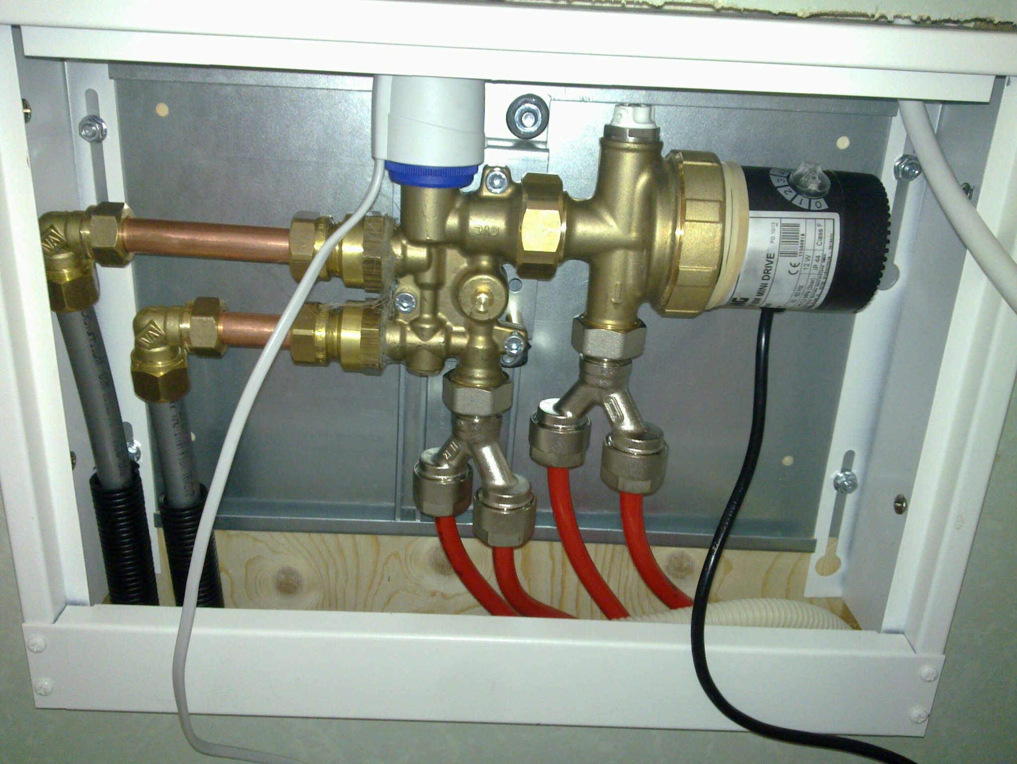

koppla termostat till ställdon?
Ställdonet ska öppna (släppa igenom vatten) och cirkpumpen skall snurra när termostaten kallar på värme.
Skruva upp termostaten på 40º den utgång du har strömm på nu skall kopplas till cirk.
Om ställdonet är nc så skall du koppla termostaten på no. När termostaten (temperaturen i rummet) är under inställt börvärde är det kontakt mellan c och nc och då skall ställdonet vara stängt. Överstiger termostaten börvärde växlar kontakten till c och no. Tycker dock att det är en dålig funktion att reglera golvvärme digitalt, det är mycket bättre med pulståg som ger en mer analog signal.

Jag kan inte förstå vitsen med att ha en cirkulationspump och termostat till golvvärmesystemet. Speciellt cirkulationspumpen känns överflödig när värmesystemet redan har en.
Jag vill inte att golvvärmens cirkulationspump ska gå när inte bergvärmen pumpar ut någon värme. Måste jag ha termostaten inställd på en lägre temp än vad värmepumpen är inställd på?
Varför skulle golvet bli 60 grader? radiatorerna blir inte så värst varma vad jag har märkt.

Hur stor är slingan som ligger i golvet?
Då behövs ingen extra cirk.

Har du ingen plats för Minikretsventilen?
Så här ser det ut i shuntskåpet. Om man plockar ut cirkulationspumpen så borde väl minikretsventilen få platts. eller?
(Jag har inte kopplat elen än)
En annan sak som jag funderar över, är om det där verkligen är installerat efter branschreglerna för säker vatteninstallation. Skåpet är för utanpåliggande montage men är infälld i väggen och har ingen botten. Det är helt öppet ner i väggen under kopplingarna.

Inte säkert vatten. Du får plats med rätt grejer.
