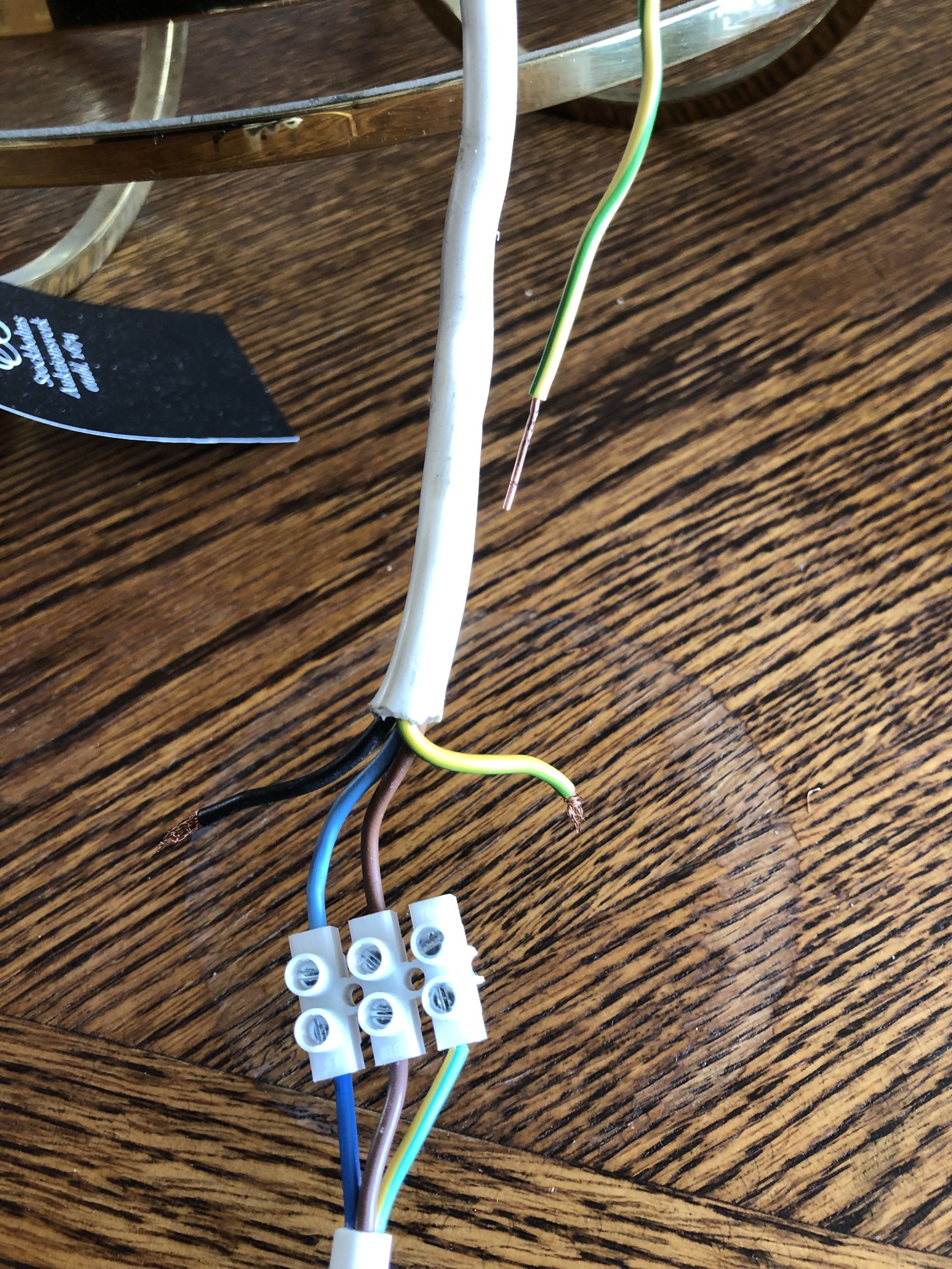

Elledningar och anslutningsklämmor ligger på ett träbord under installationsarbetet.

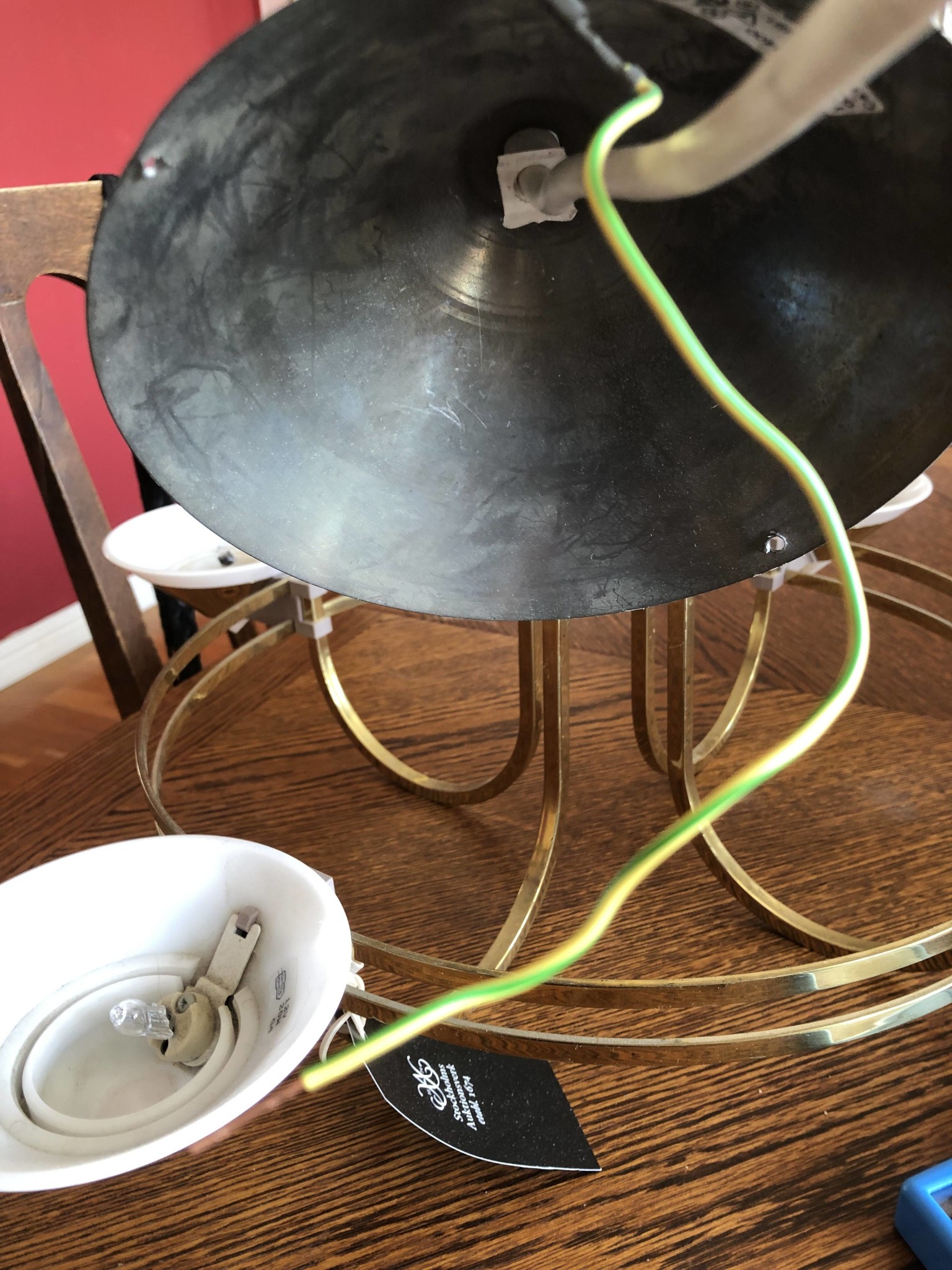

Öppen taklampa med utsatt jordningssladd och synliga ledningsändar på ett träbord.
från lampan går en jordsladd från kupan och en från själva sladden
sen har jag fyra ledningar från sladden
IsHaryani
Fairlane
Det ser ut som två jordsladdar och då ska båda anslutas, annars jordar du nog bara en del av lampan.
Jag antar att det är en lampa där man kan välja att tända endast några av lamporna, därav en brun och en svart kabel som leder till olika lampor. Om du vill tända samtliga lampor så kan du koppla ihop svart och brun från lampan med brun från taket. Jag tror dock inte det är ok att peta in 2 kablar i samma hål i en sockerbit så det kanske är vettigare med exempelvis 2 stycken Wago 221-413 och en Wago 221-412. Svart, brun och brun i ena Wago 221-413, tre gulgröna i den andra och så de två blå i Wago 221-412.

Tusen tack ! Detta stämmer nog väl. Det är två olika lampsystem i taklampan. Jag köper kopplingarna du föreslår och provar med det.
Varma hälsningar, Anna

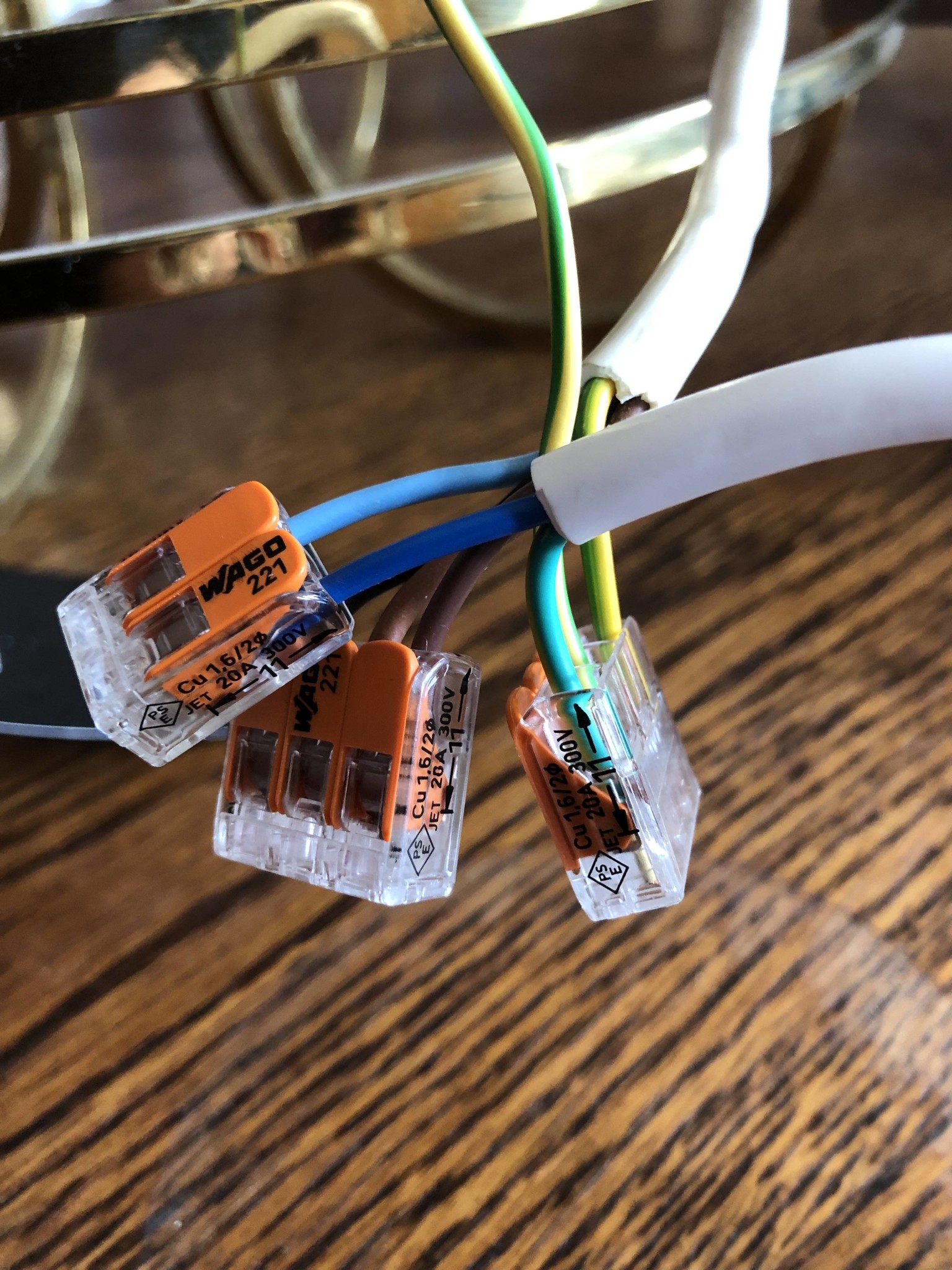

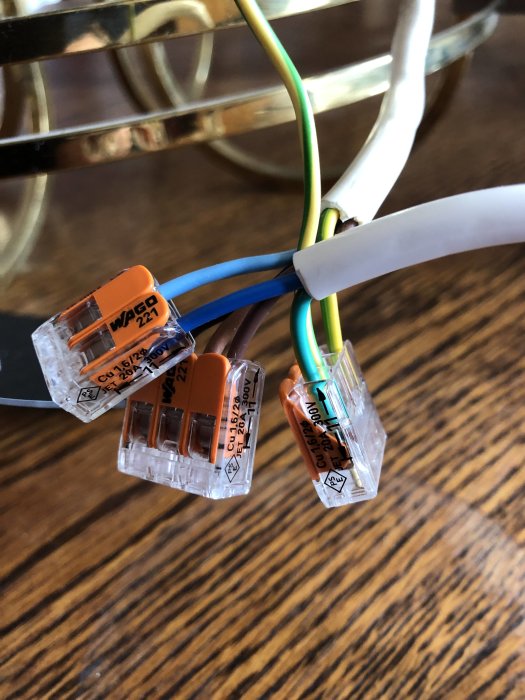

Elkoppling med WAGO-klemmer på flerfärgade elledningar.
Fairlane och 1 till
Fairlane
A Anna Ståhl skrev:
Bra jobbat. Ser korrekt ut. Jag kan inte riktigt se om kablarna är skalade lagom långt och ordentligt intryckta, men det ser bra ut vad jag kan se.
Anna Ståhl
Ska kolla att alla kablarna är skalade och sitter rätt innan jag testar.
Fairlane
