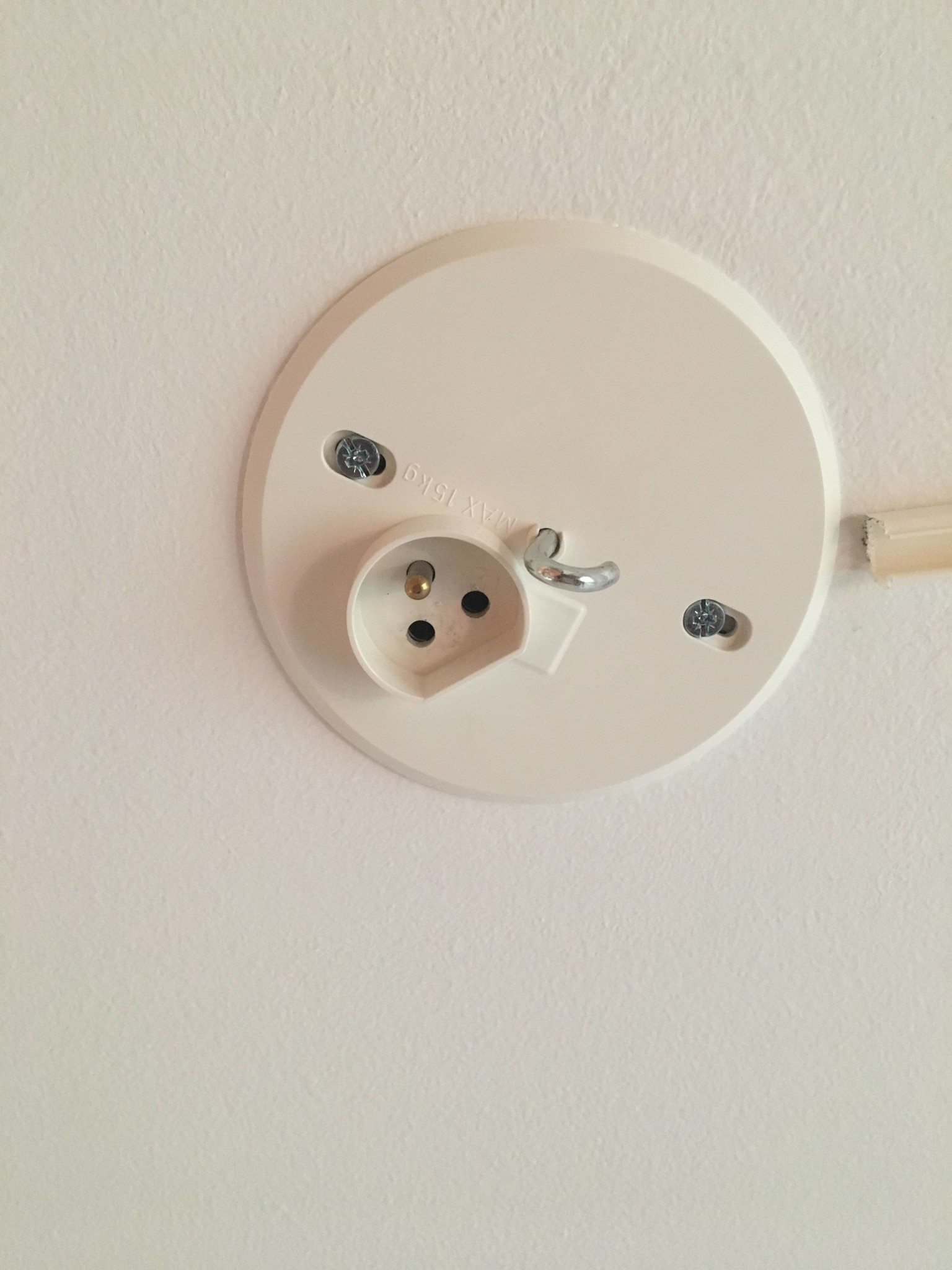

Ska koppla en taklampa och undrar bara om detta ser rätt ut?

  • Elkabel med oskalade, kopparspetsade trådar nära en anslutningsklämma ovanpå en taklampa.
Nej det där ser inte bra ut
BirgitS
Är du hygglig och förklarar vad det är som inte ser bra ut?
Fairlane
Om vi antar att färgerna på kablarna är korrekt (framförallt att gul-grön är jord) så ser det rätt tänkt ut (dock bör man veta, inte anta). Däremot är det alldeles för dåligt monterat. Du ska inte ha ledare synligt så där för det innebär att det är åtkomligt för en person.
Andersliam
Färgerna för inkoppling ser rätt ut. Men man måste mäta för att veta, viktigt att fas (normalt brun el svart) och nolla (normalt blå) blir rätt på en fast installerad armatur!
Och den framskalade kopparn i ledarna får inte sticka ut ur sockerbiten (plinten) sådär. Det kan lätt kortsluta.

Jag föreslår att du köper Wago 221, för 3 ledare, för att koppla dina trådar i stället för skruvplinten (alternativt kontaktar en elektriker för som det ser ut nu kan det komma att kortsluta fasen, utlösa jordfelsbrytare eller kanske börja brinna). Wago finns t.ex. på Clas Ohlson.

Andersliam
BirgitS BirgitS skrev:
Problemet är att vi inte vet om färgerna stämmer i ditt tak.
Det här är vad som finns i mitt tak.
Sedan har jag köpt en armatursladd (jordad) från Ikea. Och det är den jag ska koppla till lampan.
//Anders
  • En vit takdosa med en tom lampkontakt och förberedd krok för att installera en armatursladd.
Uttaget ser fräscht ut. Lägg tid på att fixa dina kablar.
Den svarta kabeln måste du ta loss, och klippa ner längden på kopparledarna , de bör vara ca 5-6 mm långa.
Den vita kabeln klipper du av alla ledare och börjar om med att skala bort yttermantel och ser till att innerledarna blir korrekt skalade.
