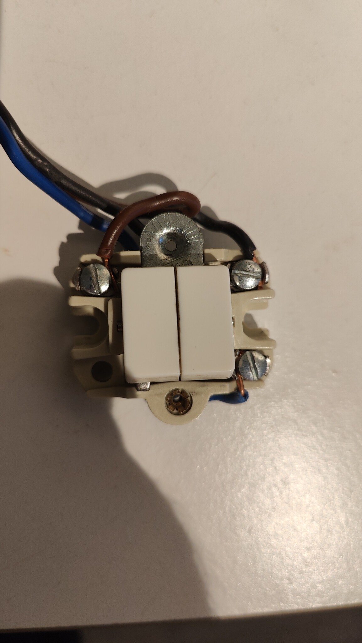

En fråga om hur jag kan koppla elen på strömbrytaren på bilden.
Min fråga är om det är rätt att sätta blå nere till vänster och brun uppe till vänster?
Eller måste dem sitta så som på bilden, på motsatt sida?
Dem sitter i en dubbel knapp brytare, så jag tänker att dem ska sitta på samma sida men uppe o nere för att hamna på samma knapp?

Det här låter skumt. Du skriver att det är en "dubbelknappsbrytare". Vilket kan betyda antingen en kronbrytare, eller en dubbeltrappomkopplare.
Men oavsett vilken typ det är så behöver du minst 3 trådar för att kunna nyttja båda knapparna. Här har du bara två trådar plus gulgrön skyddsjord. Som under inga omständigheter får användas i brytaren.

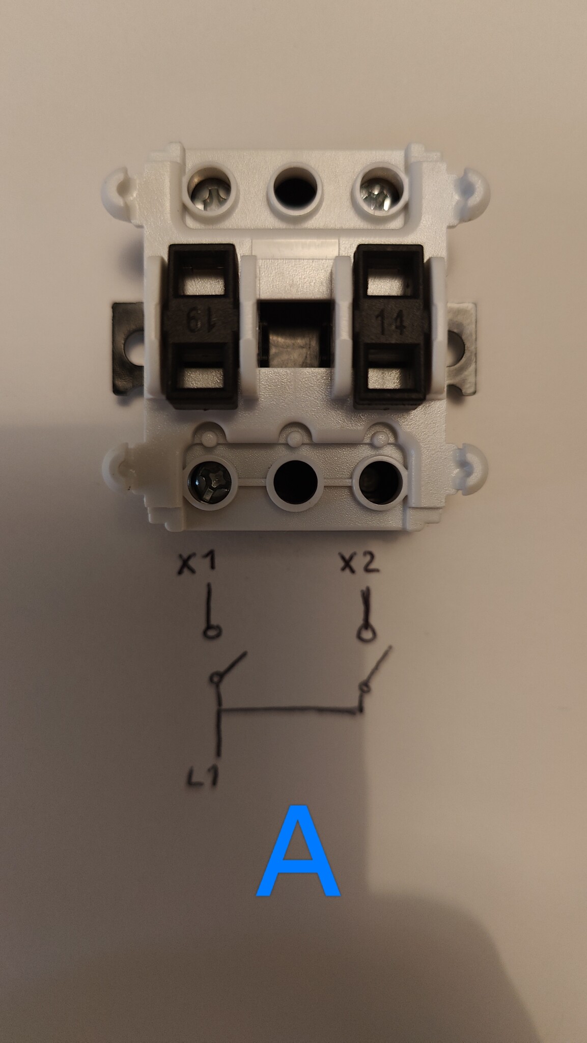

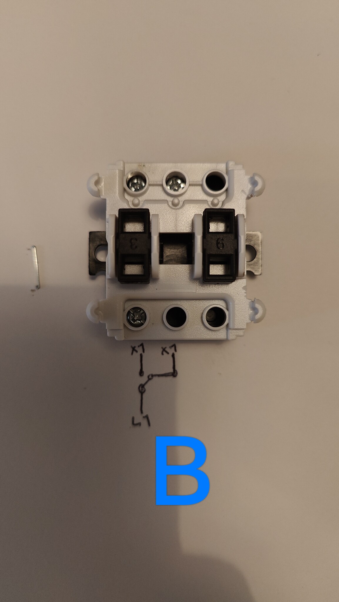

Ja det är nån jävla trappkoppling, men killen som skulle hjälpa mig med det hann inte färdigt och nu sitter jag i en sits där jag måste ha knappen på övervåningen i ett läge för att tända nede i hallen osv.
På bild A är schemat på den befintliga dubbel beytaren.
Bild B är en enkel, tänkte fråga om jag bara ska byta till den istället?
Det har aldrig funnits någon anledning till att det ska sitta en dubbel.

Har du 4 ledare i kabeln 3 färgade + gulgrön. In på L nedre skruven, ska då vara fas eller tändtråd till lampan ) dom andra kan sättas på dom översta, har ingen betydelse på vilken som hamnar var. Det är trappkopplingen. Spänningen går in på L sticker iväg till den andra brytaren, kommer tillbaka och går upp igen, sen till lampan. Omvänt om fasen går till den övre först.
Edit rätt av annan, bild 1 kron och bild 2 trapp

Om det ska vara trappkopling så får du väl se till att använda en trappbrytare istället för en kronbrytare?Thomaskb87 skrev:
Det är för få ledare i kabeln för att kunna användas till trappkoppling.
Du behöver minst en 4G1,5 men allra helst en 5G1,5.
Gulgrön ledare får bara användas som skyddsledare, aldrig någonsin som någonting annat.

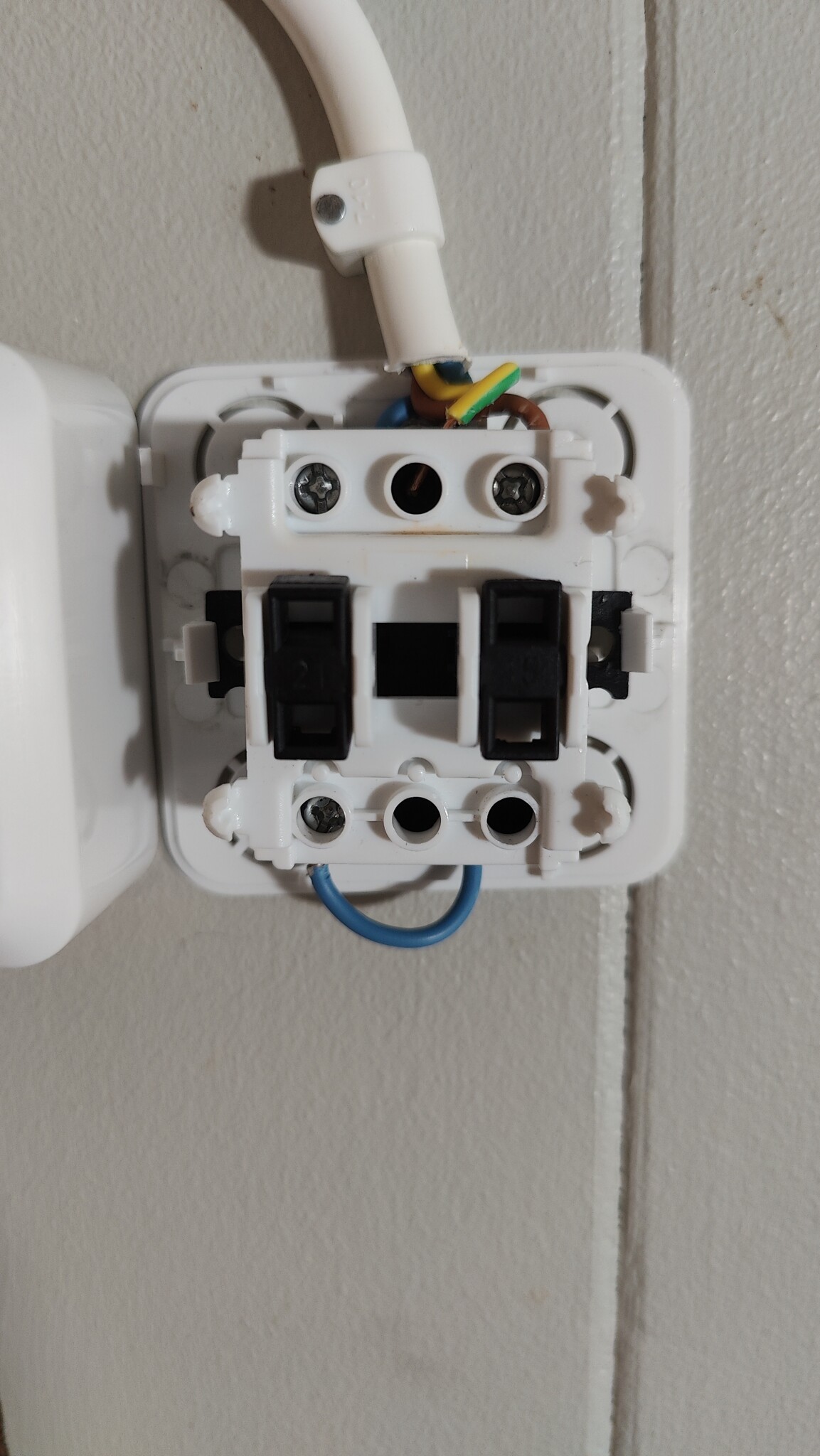

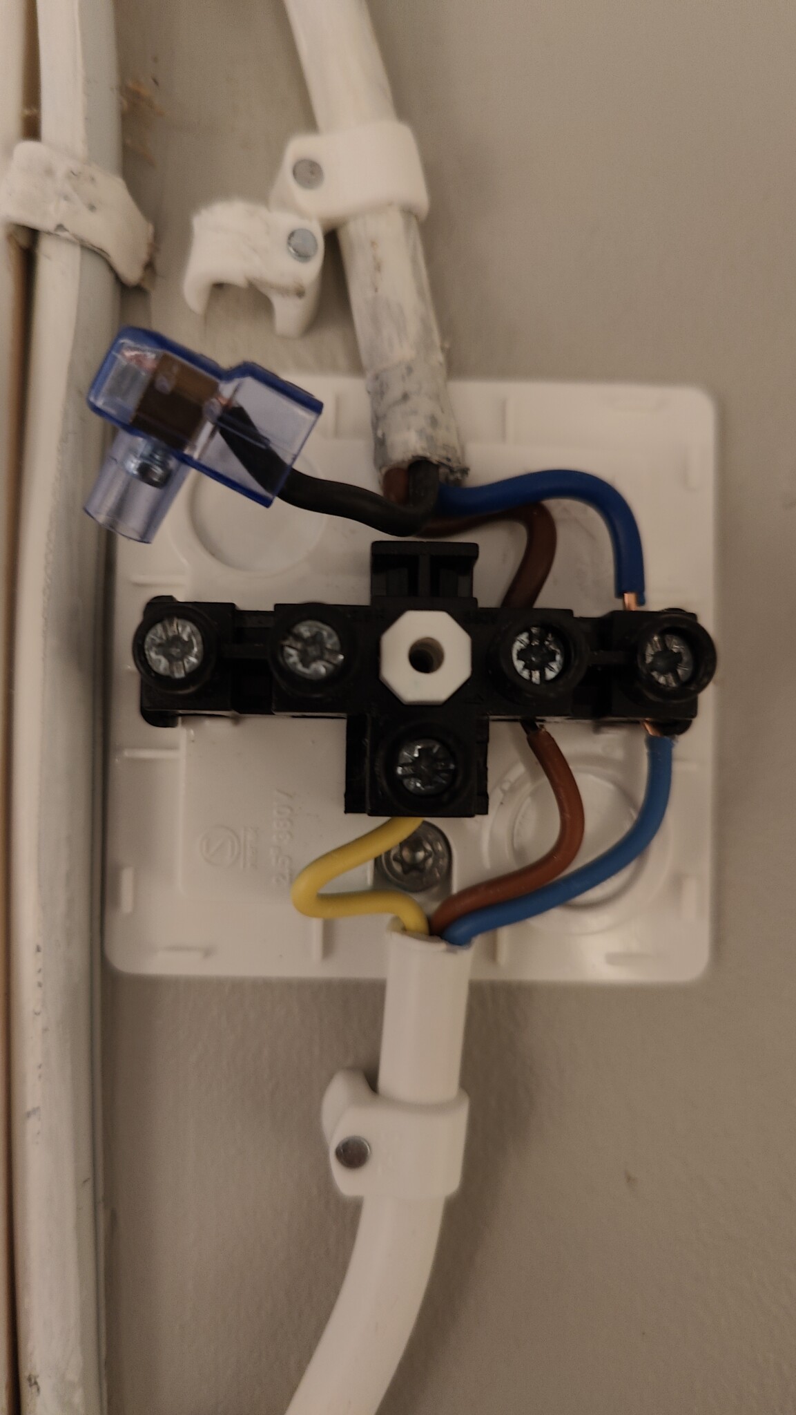

På bilderna ser ni den gamla brytaren, den nya kopplingsdosan jag blev tipsad att sätta dit, och den nya brytaren.
Nu är min fråga, kan jag koppla den nya brytaren så den får samma funktion?
Om det inte går vill jag sätta dit den gamla brytaren igen. Men gå genom kopplingsdosan som jag satt. Eftersom min gode vän har klippt kabeln o satt dit den där jävla dosan!
Den gamla brytaren är ju också en kronbrytare, det kan inte ha fungerat som en trappkoppling. Det går inte att få en helhetsbild av kopplingen baserat på dina bilder.

Jag vill bara veta hur jag kan skarva dit den gamla brytaren igen, är blå o brun samma som tidigare och svart ersatt med den gul/gröna?
Eller kan jag inte tänka så svart vitt?
Den gröngula är ju inte ansluten alls i dosan så den har ingen funktion. Men för att få till en trappkoppling måste du ha tre in kopplade ledare i brytaren (där ingen av dem är gulgrön) brytaren måste dessutom vara en trappbrytare inte en kronbrytare. (Om man inte är road av att alltid växla båda brytarna)
Skit i hur det ser ut i dosan nu. Jag vill skarva dem inkommande kablarna i dosans överdel vidare ned till den gamla brytaren. Min fråga är ska jag skarva blå mot blå och brun mot brun och ersätta den gamla svarta med den gul/gröna som sitter i min nya kabel?D Daniel 109 skrev:Den gröngula är ju inte ansluten alls i dosan så den har ingen funktion. Men för att få till en trappkoppling måste du ha tre in kopplade ledare i brytaren (där ingen av dem är gulgrön) brytaren måste dessutom vara en trappbrytare inte en kronbrytare. (Om man inte är road av att alltid växla båda brytarna)
