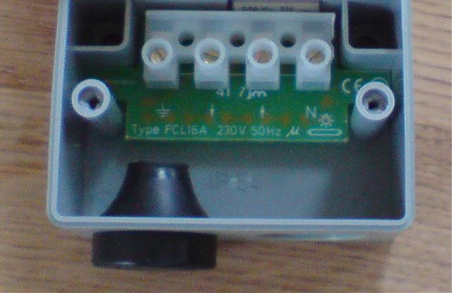

hur skall jag koppla i själva skymmningsrelät?? jag har tänkt mig att gå från takdosan inne till skymmningsrelät och därifrån till en dosa under relät och därifrån vidare till 5st lampor.
bifogar bild på hur relät ser ut.

Det är lite svårt att förstå. Generellt går det in fas + nolla + jord i skymningsrelät och kommer ut tändtråd + nolla + jord. Varför du skulle ha en fyrledare in kan jag inte riktigt förstå. Ett skymningsrelä är ju en vanlig brytare.
Detta får det att funka!
Skall du däremot kunna tända innifrån eller använda ett tidur får du användning av den "svarta" .
Det förutsätter att du har jordat och fast fas på den bruna i din takdosa!

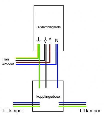

Jag tycker du skall ha dosan på utsidan som jag ritar .
Det är ju rätt logiskt då om jag i framtiden skulle vilja koppla in en strömbrytare så är ju allt förbrett om jag drar det så som P_I_GBG föreslår. kanon.
bara för att det absolut inte skall bli fel...jag har tänkt mig att göra så som skissen nedan visar. det blir rätt va...??
då sätter jag helt enkelt två ledare under jord, nolla och svart kopplingsplint eller hur. en som kommer in och en som går ut. detta stämmer väl. tusen tack för hjälpen.

Vanligen kan man lägga en extern strömbrytare parallellt med reläet genom att ansluta till fas och tändtråd. Dvs "pil in" och "pil ut" på din ritning. Kolla dokumentationen som kom med skymmningsreläet. Bra om man vill tända sedan reläet slagit av.
EDIT> Men det var kanske så du redan tänkt?
Det blir bra. Det blir bara lite trängre i skymmningsreläet.
Tänk på att du får spänning in i huset på den svarta då lamporna lyser
Ja, det stämmer. Du skrev inte att du skulle ha en strömbrytare så jag tänkte inte på det. Som du har kopplat nu så kan du aldrig stänga av lamporna, bara sätta på dem.
Nej, jag har väl egentligen inte tänkt ha en strömbrytare, tänkte mest att det var ju bra, om man skulle få för sig någon gång att man ville ha strömbrytare så var det förbrett. hur menar du med att jag inte kan stänga av?
jag tänkte att jag sätter en wago på den svarta tråden inne i huset.
Som du har kopplat på bilden går reläet hela tiden. När lamporna är släckta kan du du tända dem, men inte tvärtom. Det är inget fel med det. Bara så att du tänker på hur du vill ha det innan du drar trådarna. Det är alltid enklast.

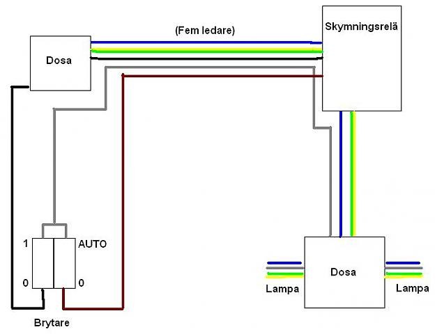

Om du drar ut en femledare istället så har du alla möjligheter öppna inför framtiden.
Då kan du koppla det så att du får (0 -- 1 -- skymning) om du skulle vilja det senare.
Sä här kan man koppla. Om du drar en femledare så har du möjligheten sen.
