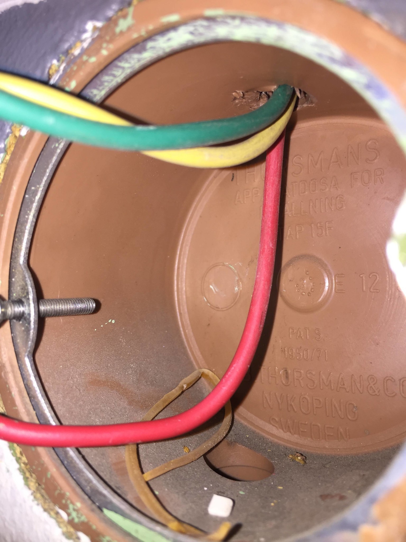

Har köpt en rörelsevakt till garaget med L L1 och N.
I väggen har jag röd, grön och gul?
Den röda verkar vara fas kan det vara så?
Om du menar "gröngul" så låter det fel.
Försök beskriva det lite noggrannare eller ta några bilder.
Thomas'
Grön
Gul
Röd
Dom tre kablarna finns.
  • Eluttag med tre synliga kablar i färgerna grönt, gult och rött, med text från tillverkaren i bakgrunden.
OK, då får du försöka luska ut vad som är vad. I gamla anläggningar var jordledaren röd. Men det går inte här via bilder säga något om detta.
Vad har tidigare suttit i dosan?
Satt en lysknapp. Men hade ju lite bråttom att dra ut kablarna som vanligt. Men är ganska säker att röd satt L.

Den röda kan väl vara fas, jord, nolla, tändtråd eller oansluten. Detsamma gäller de andra färgerna. Utan att mäta eller följa kablarna kan du inte säga något.
Halldor
Är det en trappkoppling du har? Kan du tända/släcka från två ställe?
Walon
Jo kan tända o släcka på två ställen.
Då saknar du neutralledare och kan ej koppla in din rörelsevakt.
tommib och 1 till
Ah okej. Kan man tänka sig att röd och grön då är fas och tändtråd?
Varför inte byta till nya kablar med rätt färger när du ändå håller på?

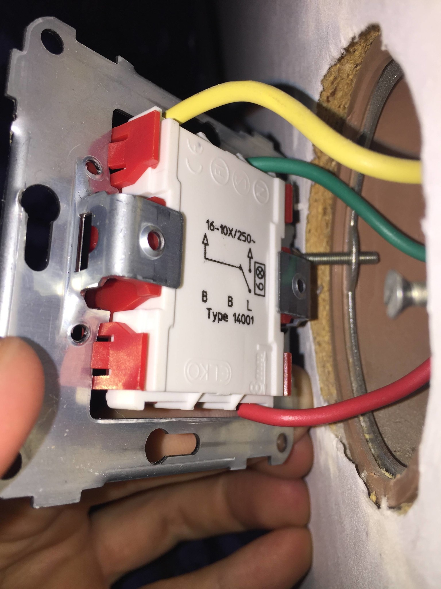

Såhär ser det ut i en närliggande dosa.
  • Eluttag under installation med synliga anslutna kablar och dosans insida.
Gul och grön är antagligen mellansladdar i en trappkoppling och röd tändtråd. Men det är inte säkert att det är det på andra ställen. En detektor behöver sannolikt fas och nolla.
Omöjligt att säga vilken av de röda som är tändtråd och fas. Men gissningsvis är den ena röda matar-fas och den andra tändtråd ut till lampan. Grön och gul är som tidigare sagt mellansladdar.
Röd brukar vara jord eller tändtråd. Därav min gissning. Men det är som sagt en gissning.
