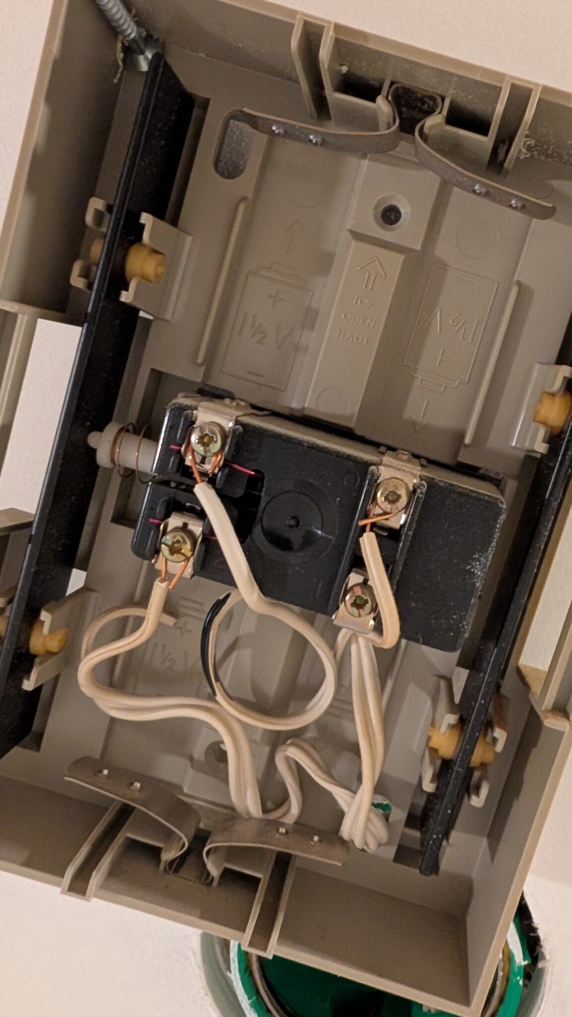

Jag har googlat och läst osv men finns ingen vettig beskrivning på hur jag ska göra?!
Har en trådbunden m. Transformator i proppskåpet. Tidigare ägaren hade en sådan men då ringklockan på utsidan var ful o solblekt så bytte jag till en trådlös. Nu har jag köpt en honeywell. Men blir inte klok!
Varje hål i väggen har 2 kablar. Den som är åt vänster på bilden är kopplad till utsidan när man drar i den rör sig de kablarna. På utsidan 2 kablar likaså. De åt höger går väl ner i transformatorn. Men vilken ska sitta var? Har provat olika men jag är inte den vassaste kniven när det kommer till att tänka i dessa banor. Kan nån hjälpa

Man ska aldrig "prova" när man kopplar då saker kan gå sönder.
Bilden är tydlig: ena tråden från transformator ut till knappen på utsidan, den andra till T3. Den kvarvarande från knappen in på 0F.
Anslutning 1 kan användas som övergångsplint mellan transformatorns ena kabel och ut till knappen, antagligen därför det finns två olika bilder, men de visar samma kopplingssätt.

Gör den? Är jag blind idag?pacman42 skrev:

Blir en kvar ifrån transformatorn. I knappen på utsidan sitter 2 inkopplade som sig börMultiMan skrev:

"ding-dongen" ringer om spänning läggs på terminal 0F och T3.
Koppla ena ledaren från transformatorn på plint 0F, den andra ledaren på terminal 1.
Koppla den ena ledaren från dörrknappen på T3 och den andra på terminal 1.

Kan inte bli en kvar från transformatorn. Ding-dongen drivs med ström på 0F och 3T. Transformatorns ena kabel går ut till knappen, den andra återkommande till 0F. Sista tåten från transformatorn till 3T, precis som jag skrev. Hur kan det bli någon över då?Kattuna99 skrev:
Det är som MultiMan säger. Här är en enkel bild hur du bör koppla.
Fungerar det inte måste du kontrollera transformatorn. Är den inkopplad till 230V på ingången. Ofta finns en liten glasrörssäkring bakom ett litet skruvlock på transformatorlådan för att skydda mot kortslutning av kablarna.

Ah nu trillade poletten ner, tror jag. Ja transformatorn fungerar, plingade till innan när jag satte i proppen igen. Ska koppla förhoppningsvis rätt nu. Återkommer!MultiMan skrev:
