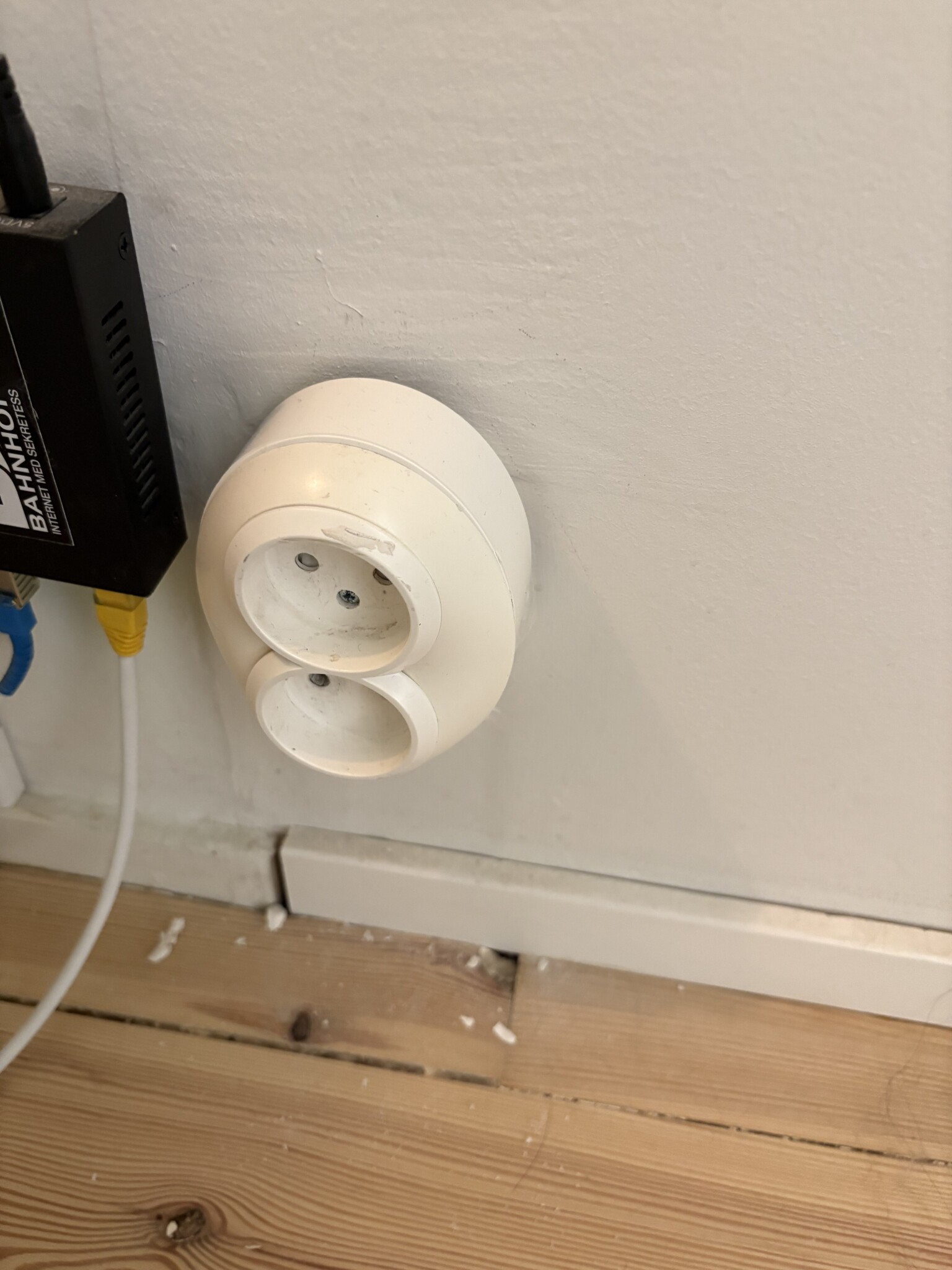

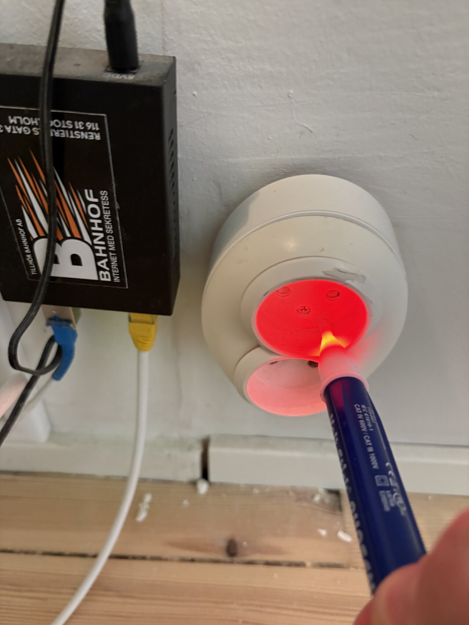

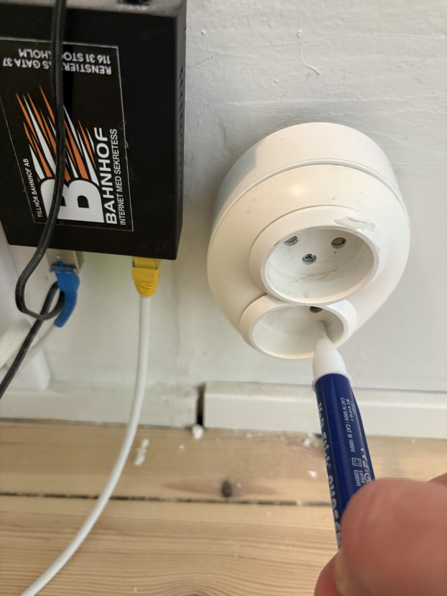

Hej! Skulle sätta på förhöjningsringen på uttaget, men nu funkar det inte. Tycker jag har kopplat exakt som det var. Som ni ser finns det el i övre uttaget men inte i undre. Det går dock inte att koppla en lampa i övre, den får ingen ström (lampan lyser inte, och ”pennan” ger ingen signal. Vidare ser det ut som en jord (grön kabel) men det är ett ojordat uttag. Det är brun kabel som är strömförande. Det är ju inte riktigt korrekt dosa i väggen som ni ser så ett visst intryck av abrovink ger det hela. Vad göra (förutom det uppenbara att kontakta en elektriker)?
Är insatsen trasig, och ska jag i så fall byta till jordad eller ojordad? Det är blandat jordat/ojordat i lägenheten.
  • Dubbeluttag med förhöjningsring på väggen, övre uttag fungerar inte korrekt. Golvbräda och sladdar syns i bilden.

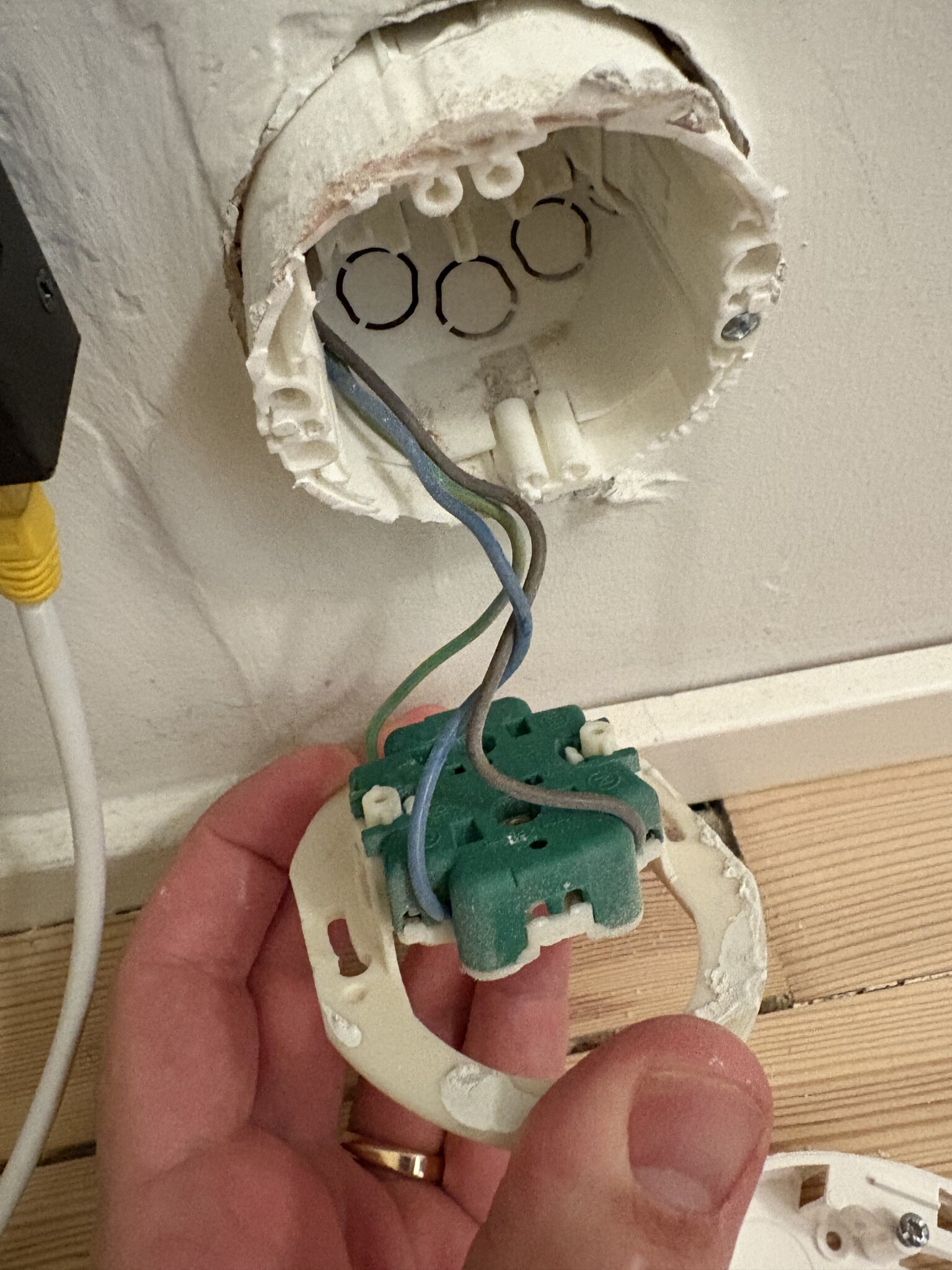

Du har skruvat loss dosan från väggen. Det hade du inte behövt göra. Det sitter klackar på två av skruvarna i dosan som spänner fast i väggskivorna men en verkar saknas helt. Då måste nog dosan bytas.
Är alla övriga uttag i rummet ojordade? Satt det ett ojordat uttag där innan? Då ska det nya uttaget också vara ojordat som det du har nu är

Tack! Anledningen att jag skruvade bort allt var för att jag trodde det skulle sitta en förhöjningsring, men det behövs nog inte, problemet är att dosan i väggen inte sitter fast, därav ”faller” den ut från väggen. Vad är den gröna sladden till för, trodde det var jord? Vad kopplar jag den till om jag har ett ojordat uttag?

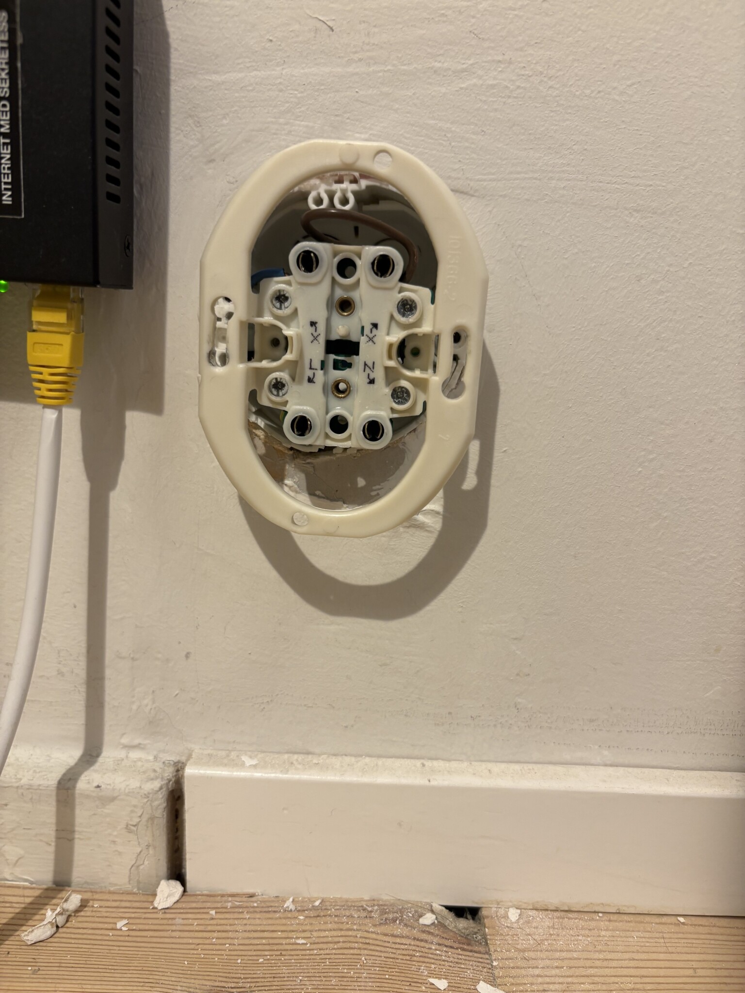

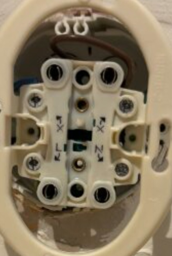

Så här ser det ut under locket. Brun övre höger, blå övre vä, jord nedre vä (”L”). Verkar finnas en liten skada på isoleringen brun kabel, och verkar finnas glapp - hö ner lyste till (på baksidan) men inte nu längre

Jag tror mig kunna se felet...
Det ser ut som om du kopplat in ledarna på X terminalerna istället för L och N
Detta är visserligen ett ingrepp du får lov att göra på egen hand (byta uttag) men felkopplingen gör mig lite orolig för din säkerhet.
Det är dessutom inte tillåtet med jordat och ojordat i samma rum... i så fall är det en slarvpelle till elektriker som varit framme
jag hade rekommenderat kontroll så det inte finns några otrevliga överraskningar gömda i din installation.

Ah! Jag har kopplat exakt som det var, MEN jag kan ju ha vänt den upp och ner, i så fall skulle brun o blå gå till L redo N, och jord till X. Skulle det funka? Uttagen i hallen där denna sitter är ojordade, men ändå finns det en grön.
Det är inte roligt att bara få ris.. så du ska få lite ros också.
Många elektriker kommer att hävda att det inte spelar någon roll hur man vänder uttaget, eftersom man kan vända på stickproppen.
För en som jobbat mycket med kontroll är din montering uppskattad, eftersom det finns uttagstestade som förutsätter att fasen är till vänster och nollan till höger, om man inte vill lägga sig på golvet eftersom man måste hålla instrumentet upp och ner.

Brun till L och blå till N och gulgrön till X, korrekt.
uttaget räknas inte som "jordat" för att det finns jord i dosan.
det är först "jordat" när det sticker ut jord terminaler ur brunnen och denna är inkopplad.

Ännu en tråd där man felaktigt använder en "elpenna" och på så vis drar helt fel slutsats.
