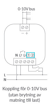

Är sugen på att koppla mina 10 350mA spottar som idag är kopplade till en driver med push till återfjädrande brytare (Malmbergs med dip funktion).
vill kunna styra dessa med min plejd fungerar det om jag kopplar bort push funktionen och ansluter tändtråden till L på drivern?

min driver är från Malmbergs och tanken är att den ska driva två slingor a/la 5 stycken 500mA i varje slinga och de ska kunna dimmras. Drivern har stöd för 1-10v styrning samt en pushfunktion.
Hur hade du gjort? Kan man inte skippa pushfunktionen och bara koppla Fas nolla och styra den med Dim 01 från plejd? / Gnistan

tack för hjälpen Emil! Jag har införskaffat en plejd relä med 10v utgången. Kan du möjligtvis briljera lite och förklara hur den ska kopplas. Låt oss säga att drivern är kopplad som vanligt med en pushfunktion samt två kanaler med spottar.
var ska jag klämma in kablarna ?
För övrigt kan jag konstatera att det INTE fungerar att dimma malmbergs drivers genom en dim 01
0-10 V styrutgång från Plejd:en får du koppla till drivdonets styringång.
Väggbrytaren kopplas till ingång 1 på Plejden.
Schematisk bild som visar koppling för 0-10V bus från en Plejd-enhet till ett drivdons styringång utan brytning av matning till last.

Super ska testa imorgon! Hoppas det fungerar
Det fungera fin fint
