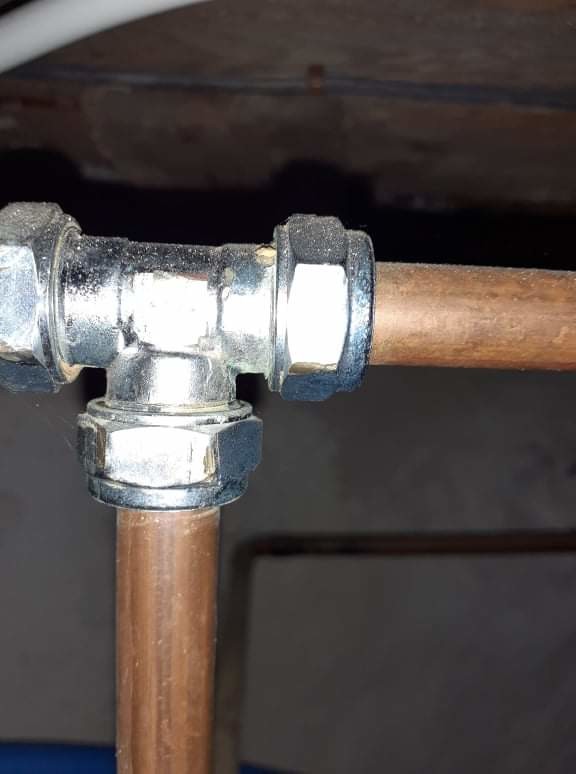

Kopparledning kopplad till en T-koppling med planer på installation av ballofix och pex-rör.

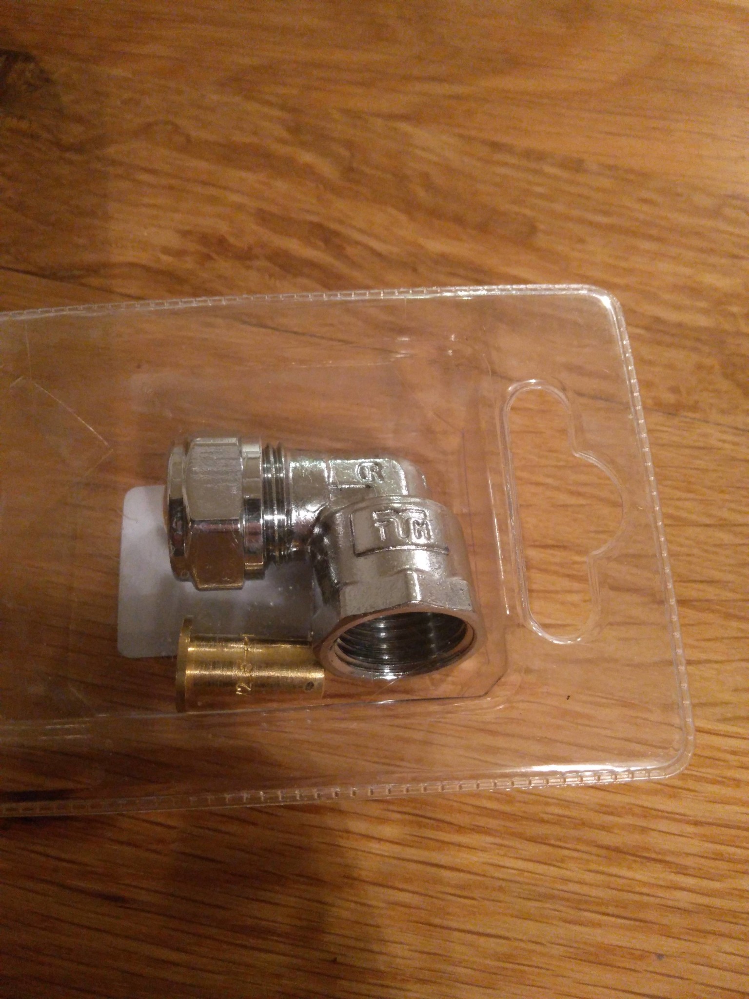

Köpte den här idag, struntade i ballofixen.
Funkar denna? Isf behöve rjag och packning i botten eller behövs det ingen packning?
Metallisk hörnventil och anslutningar i förpackning på träbord, diskussion om packningsbehov.

P Pappa1986 skrev:
Glömde lägga in bilden hehe

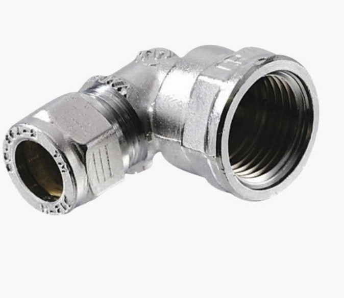

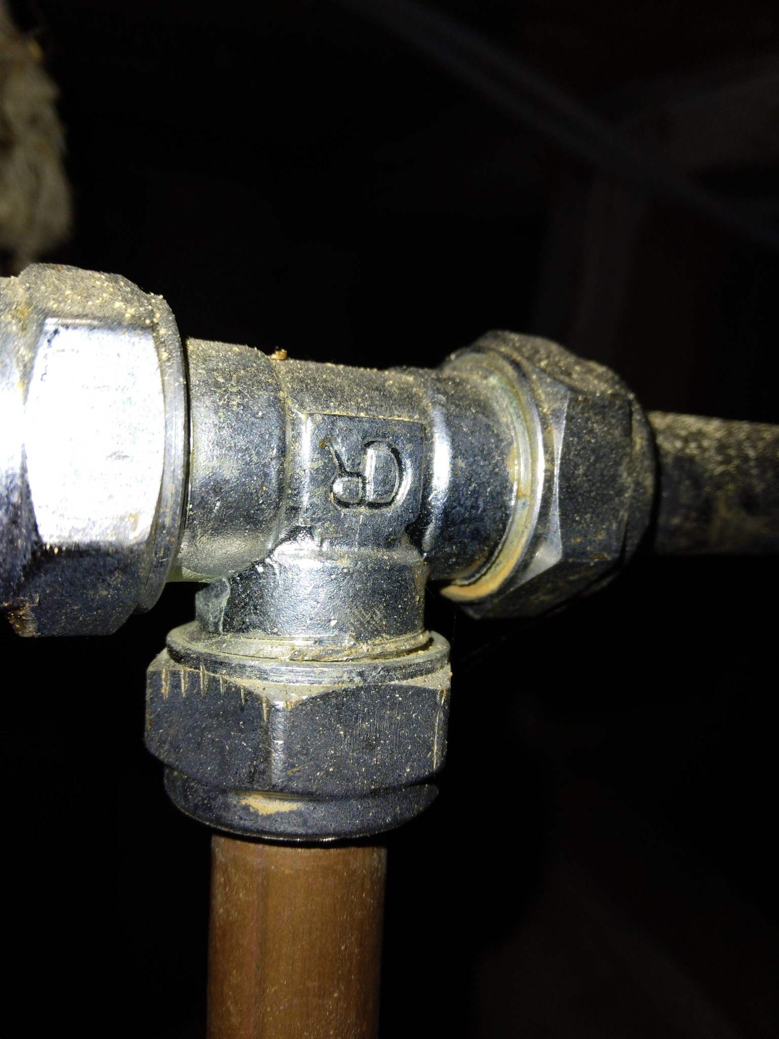

är det T-kopplingen på bilden du ska byta ut så kommer det inte gå. Den kopplingen du köpt är till för anslutning mot rör och kopplingar med utvändig hänga. Inte för klämmringskoppling som du har.
Den tätas inte med packning utan med lin och pasta.

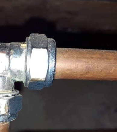

Ska bara ta bort det ena kopparröret, koppla på den jag köpte på T-kopplingen. Utvändig gänga mot invändig på den nya och in med pex i den änden?
Metallisk vinkelkoppling med gängad anslutning och klämring för rörinstallation.
Kopparrör med klämring anslutet till en rördel, behöver byte eller reparation.
Om jag tar bort kopparröret och klämringen, sen dra lin och pasta och vrider på den jag köpte?

Det är lugnt, det är alltid första gången för alla nån gång.
Det du tänker kan gå. Men det finns vissa saker att tänka på.
Det är inte säkert att det är rörgänga på T-kopplingen. Det finns fall av både rörgänga och metriska gängor i klämringskopplingar. Vet du ungefär hur gammal t-kopplingen är?
Klämringskopplingar är gjorda för kopparrör och är klenare i godset vilket gör att de inte klarar lin och pasta lika bra.

Ok, ha egentligen ingen aning men max 6 år skulle jag tro.
Men vad är det jag behöver för att sätta dit en "vinkelhona", helst med ballofix.
Alternativet är ju att behålla t-kopplingen och kapa kopparröret och sedan köra en koppling på röret istället. Men vad skulle jag behöva köpa då?

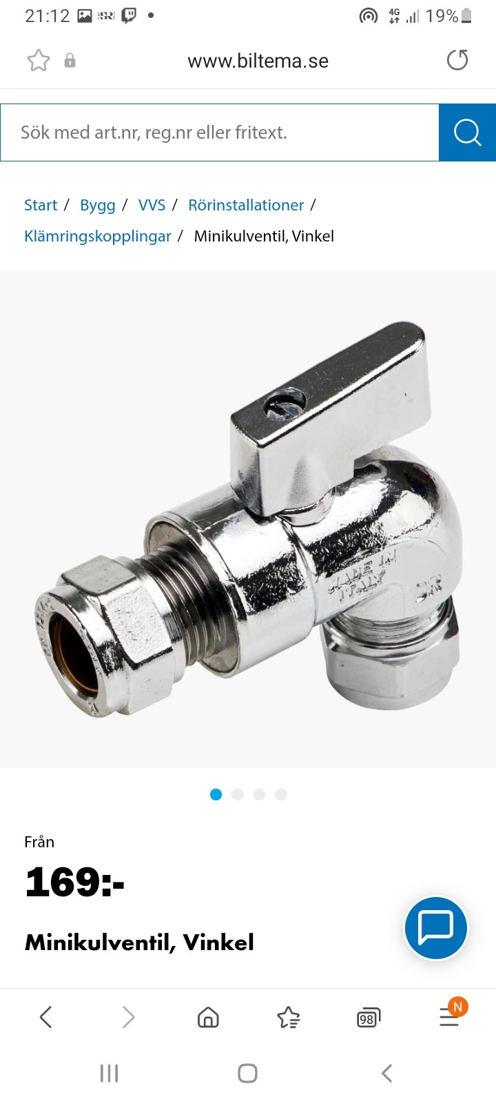

Såhär kanske?
Och köpa stödhylsor till detta? Och då kapa kopparröret
Kromad minikulventil i vinkel med klämring för kopparrör, visas på en webbsida med prisinformation.

Jag skulle kapa inkommande röret och sätta en ballofix/kulventil innan t-kopplingen istället för efter. Ifall att du måste ha anslutningen uppåt i bild hade jag lossat t-kopplingen och vänt den så en av anslutningarna pekar uppåt istället. Komplettera med en ny klämring till den t-kopplingen du har. Är den 6 år bör det gå att hitta från samma tillverkare.
Jag hoppas jag inte missuppfattat din koppling nu bara. Det är lite oklart för mig hur det ser ut hus dig med mest närbilder.

Om jag nu hittar en lämplig klämring till t-kopplingen så skulle jag kunna sätta PEX-röret direkt in i T-kopplingen? Hur vet jag att T-kopplingen funkar för PEX-rör?

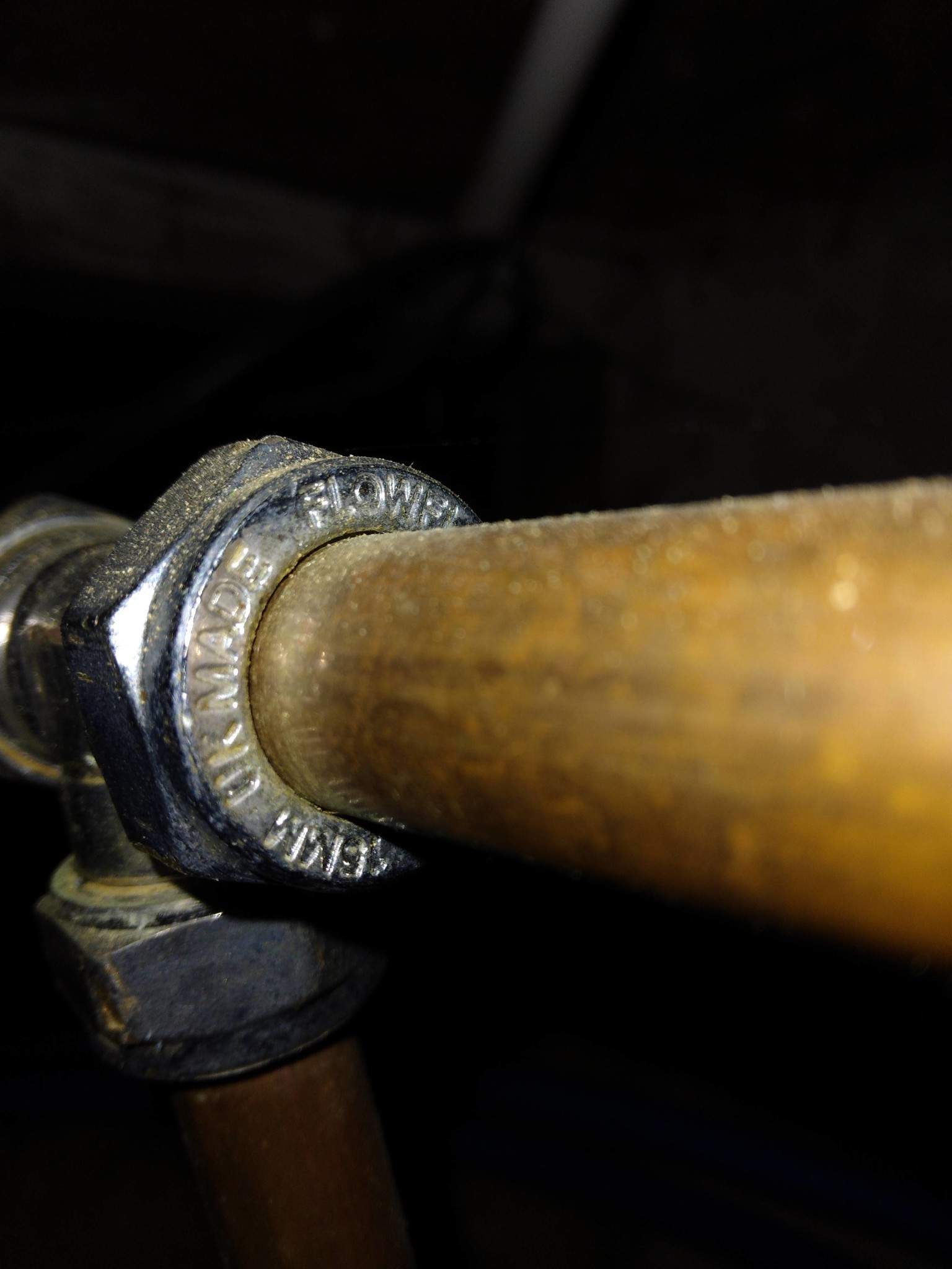

Är PEXen godkänd för klämringskopplingar skall det inte vara något problem.
Står det något tryckt på muttern?

Närbild av en rörkoppling med texten "FLOW" i fokus.
Närbild på en dammig koppling i ett rörsystem, möjligen en del av en bygg- eller renoveringsdetalj.
Detta är nog det enda jag kan få fram men om det hjälper vet jag inte?
