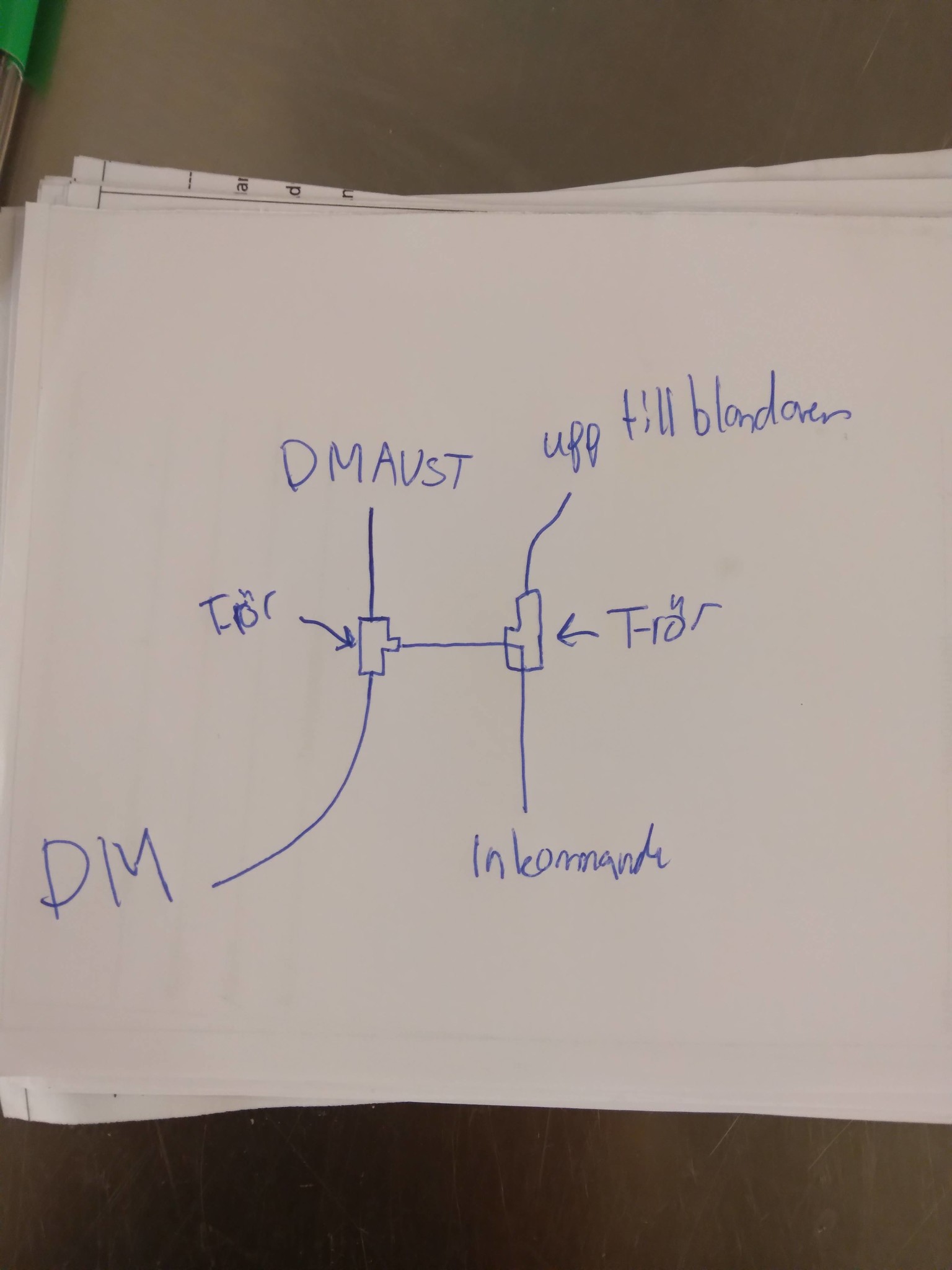

Tänker såhär.
Köper en diskmaskinavstängning att sätta jämte blandaren. En anslutningsslang till ett t-rör där den ena går vidare till diskmaskinen och sen den andra går vidare till inkommande vatten. Där blir ett pex rör och även en anslutning med ett t-rör.
Här är en bild om nån begriper hehe.

Som sagt, vänstra T röret verkar feltänkt
Ok men om vi slopar det vänsta tröret så får jag ju inget inkommande vatten till DM, eller tänker jag fel?H hempularen skrev:
Tänker spontant att det är onödigt med en DM avstängning eftersom det finns aquastop?
@largab ska kolla det med IKEAS knycklarn, tack. Edit: även denna kännns lite onödig eftersom det finns aquastop, eller?
Som tidigare sagts så ska du skippa vänstra t-korset. Du har bara en in på DM så den ska kopplas på avstängningen.P Pappa1986 skrev:
Alt.
Byt blandaren till en med inbyggd avstängningsventil. Då räcker det med in till blandaren och sen kopplar du DM på utgående från blandaren.
Ok men om jag skippar vänstra t-korset.tttomten skrev:
Vart kopplar jag in inkommande vatten till DM?
