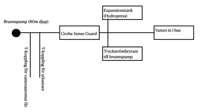

Har precis köpt hus med eget vatten(borrad brunn med nedsänkt pump) och har precis gjort två stick på ledningen direkt efter brunnen för bevattning och vatten till fåren.
När jag slår på pumpen igen efter jag grävt färdigt får jag bara vatten i de nya två sticken när pumpen går. Öppnar jag kranarna på sticken när pumpen inte går kommer inget vatten. Men vattnet i huset funkar precis som vanligt.
Gissar att där sitter en backventil någonstans i systemet som gör att tryckfallet i sticken inte kommer fram till pumpens tryckströmbrytare. Eller kan detta bero på något annat?
Vet ni om Grohe Sense Guard vattenfelsbrytare kanske har en integrerad backventil? Står inget om detta i instruktionsboken i alla fall.
Schema som visar kopplingen av en brunnspump, expansionskärl, Grohe Sense Guard och vattensystem i hus.
Mycket tacksam för hjälp. Min plan är att flytta tryckströmbrytaren så denna sitter innan vattenfelsbrytaren men tänkte hör om ni har något förslag först.
