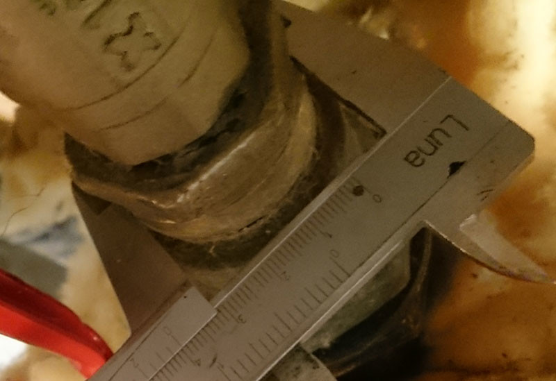

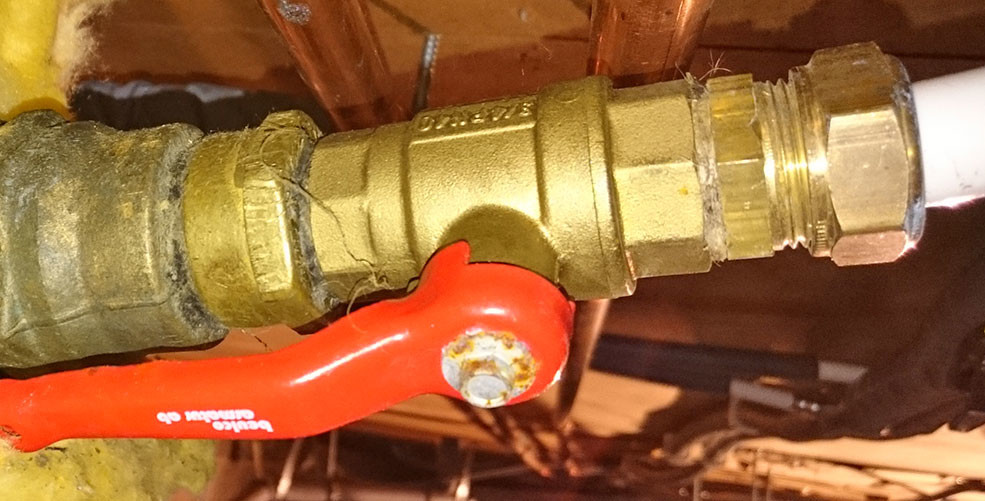

Under huset så har jag någon grov slang som är större än en 32a.
Den går upp till pexröret i huset, däremellan an ventil.
Jag ska koppla in en annan slang nu, 32x3mm, och undrar lite vilka delar man bör jobba med, och var man ska lossa vid ventilen. Ifall någon på rak arm kan säga "det där är en såndär ventil med sånadäringa gängor"

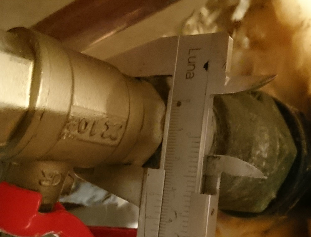

Din ventil verkar vara 20 gängad (DN 3/4") och nippeln på nästa mått inv 25 gänga.
Vattenmätaren bör ha vattenmätarkopplingar. Den lekande muttern är 25 medans den utvändiga gängan är 20.
Slangen kopplar du med Vatette Plast. Lite dyrare, mycket bättre.

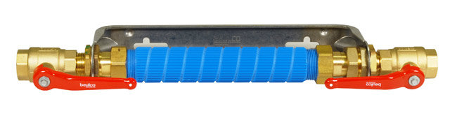

Var det så du tänkte? Alltså att mätaren ska sitta någon annan stans än vid din ventil?
Sen är det alltid en god tanke att ha ventiler på varje sida av vattenmätaren också. Men det kanske du inte vill ha. Även någon upphängning på vattenmätarkopplingarna också. Tex 28mm gummisvep i gängstång.

Jo, ventilen på bild är uppe i "taket" medans mätaren ska vara nere vid "golvet".
Tanken var att låta pexrör och ventil hänga kvar sen slänga bort allt på andra sidan mot pexslangen och börja om.
Det slog mig förut att jag borde inlett och frågat i vilken ordning delarna ska vara.
Vattenföreningens krav är bara "vattenmätare och backventil"
Men i vilken ordning sätter man allt?
* Inkommande slang -> ventil -> vattenmätare med fästanornding -> ventil -> backventil -> slang/rör in i huset?
För man vill väl helst inte att vatten går baklänges genom en vattenmätare? Eller kanske vilketsom om backventilen är före eller efter? Försöker tänka olika scenarier såsom att något går sönder eller ska bytas.

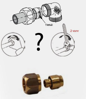

1. Hur monterar man den plastslangkopplingen?
Kollade på vatette sidan men det mesta man trycker på ger felresultat.
2. Och förstår jag rätt att jag måste göra en strypning; rak koppling = g32, sen en adapter 32 till 20, sen vattenmätarekoppling 20 till 25.. Går det inte att landa på 25 direkt?
3. blir listan väldigt annorlunda om jag sätter ventiler före och efter mätaren, eller är det samma delar vilketsom bara att jag pillar dit avstängarna?
[edit] hittade ett reklamblad som illustrerar monteringen, är som klämringskopplingar alltså.

Ang kopplingen till plastslangen. Gör som i instruktionen. Var noga med att slangen bottnar ordentligt i delen med titthålet. Var noga med att ta bort alla rester efter kapningen så att slangändan är slät och fin. Glöm inte heller att trä på muttern först på slangen
Du kan behöva slå lätt på mässingsdelen för att få slangen helt i botten.
Dra åt så hårt du kan med handkraft därefter två varv med skiftnyckel.
Byt bussningarna 1986173 till sexkantsnipplar 1985571 så passar vanligt invändigt gängade 20 ventiler.
Och alla vattenmätarkopplingar går ner en dimension mot gängan på själva mätaren. Plus att det är inte "raka rör" i din vattenmätare. Det är standard att göra så!
