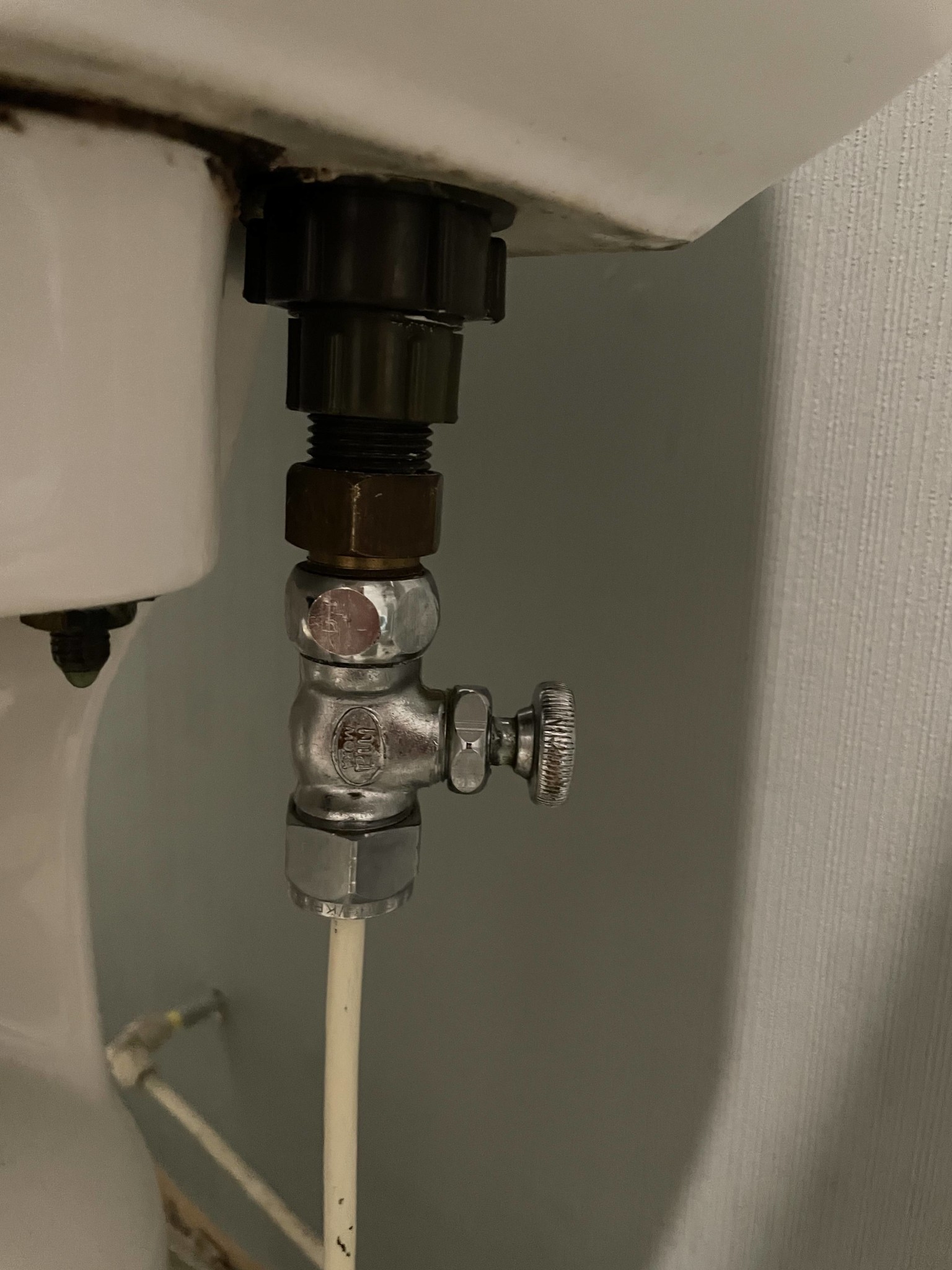

jag hade tänkt att lite snabbt koppla bort min gamla toalettstol. Snabbt gick det inte. Jag har skruvat på avstängningen medsols och den verkar fungera, har spolat ur vattnet ur toa och den fylls inte på. Jag tänkte att man skruvade av toa genom att skruva av den mörka mässingsmuttern ovan avstängning. Men den sitter som berget. Jag antar att man ska skruva av denna motsols?
någon som ser ngt uppenbart fel?
  • Närbild av en gammal toalettstols avstängningsventil med en mörk mässingsmutter.

Lossa den blanka muttern istället åt vänster,håll samtidigt fast den mutter du nämner.
Har du koll på vattenavstängningen(huvudkran)om något går fel?
