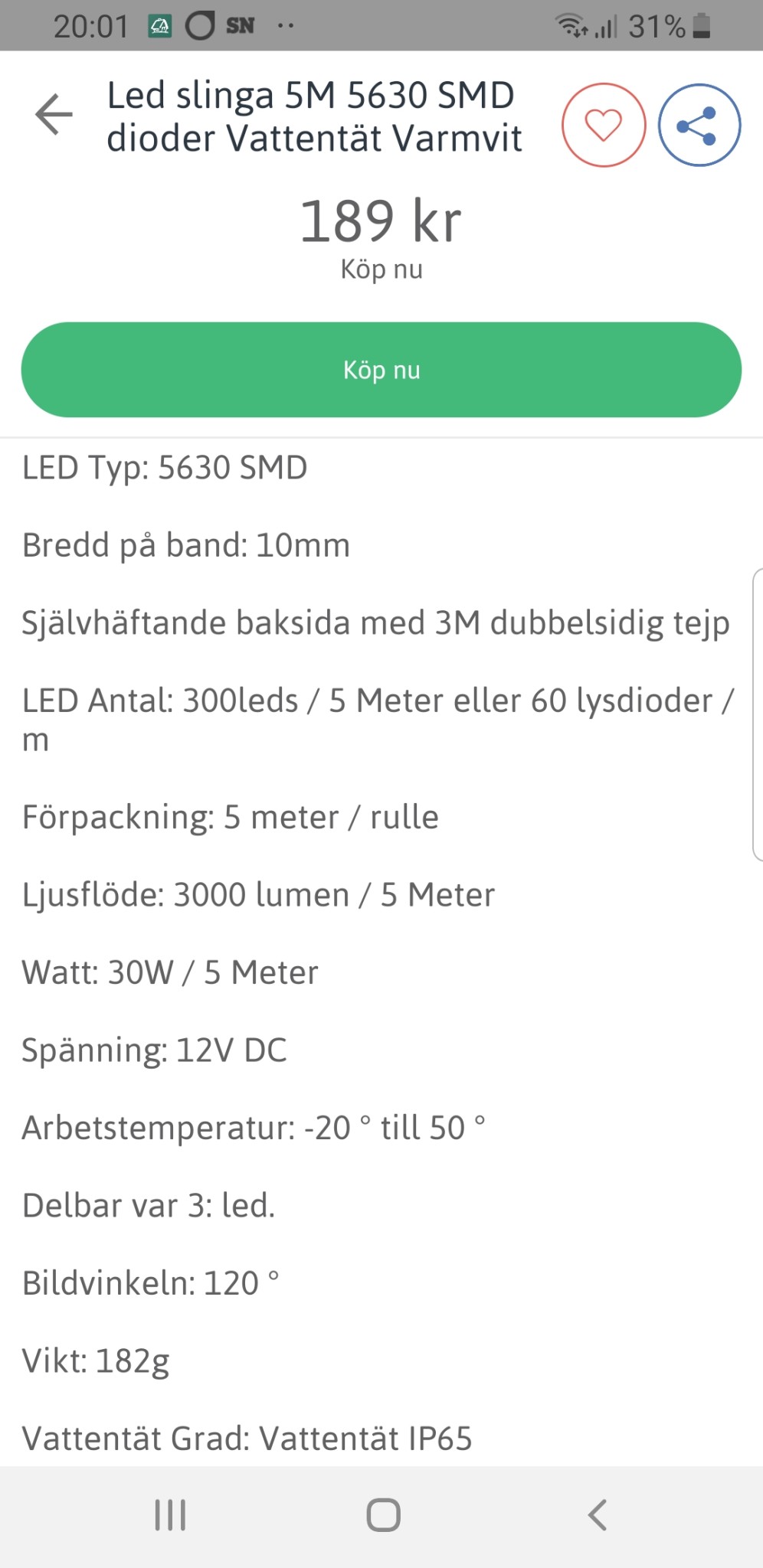

Slingan. Skärmbild av en produktsida för en 5 meter lång LED-slinga med 5630 SMD-dioder, varmvit och vattentät (IP65).
Använder 2 meter av denna slinga.

För klen transformator, slingan drar 30W, transformatorn orkar driva 24W.
30w på 5meter.
Om jag förstår rätt? Blir i så fall 6w per meter.

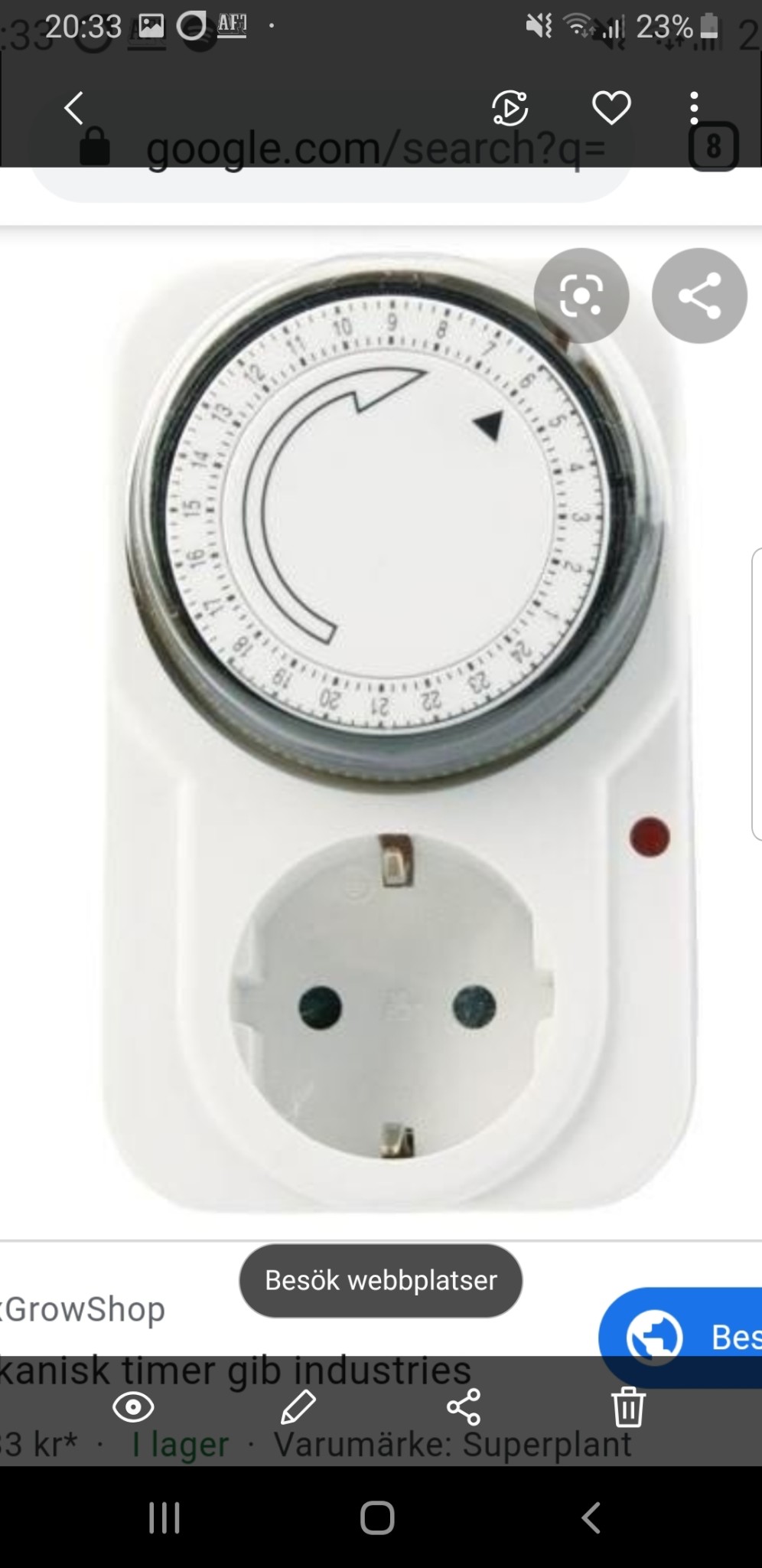

Kopplat direkt till en gammal hedlig timer.
Mekanisk timer med urtavla och eluttag, monterad på vit bakgrund.
Undra om biltema godtar att jag lämnat tillbaka den. Finns inga bevis hur jag har kopplat.
En timer borde inte påverka, och en placering på vinden är en dålig lösning med tanke på temperaturen där sommartid. I detta fall är det knappast problemet då det är vinter. Dessutom ska en driver inte gå sönder eller ”brinna” pga. överlast.

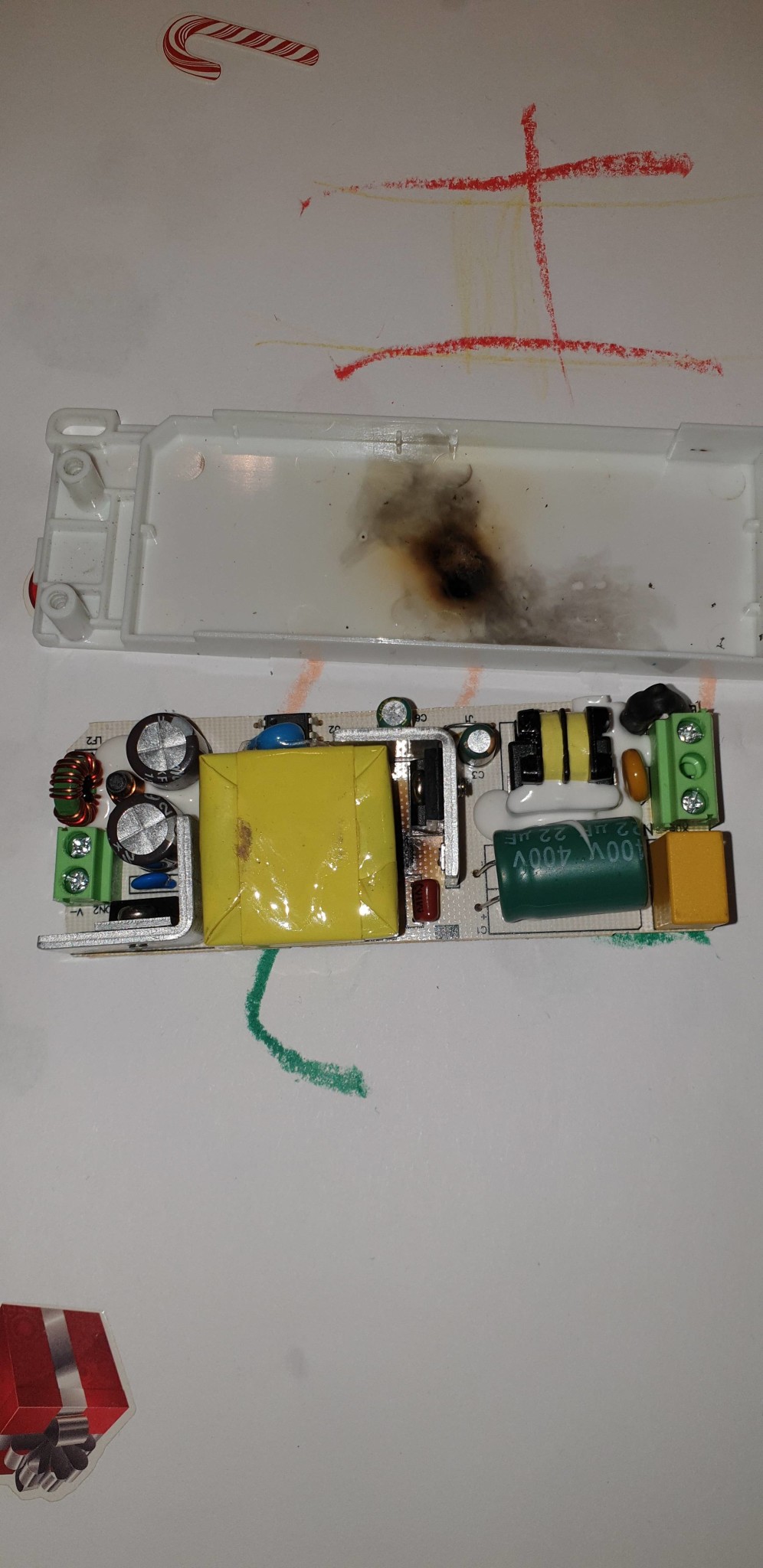

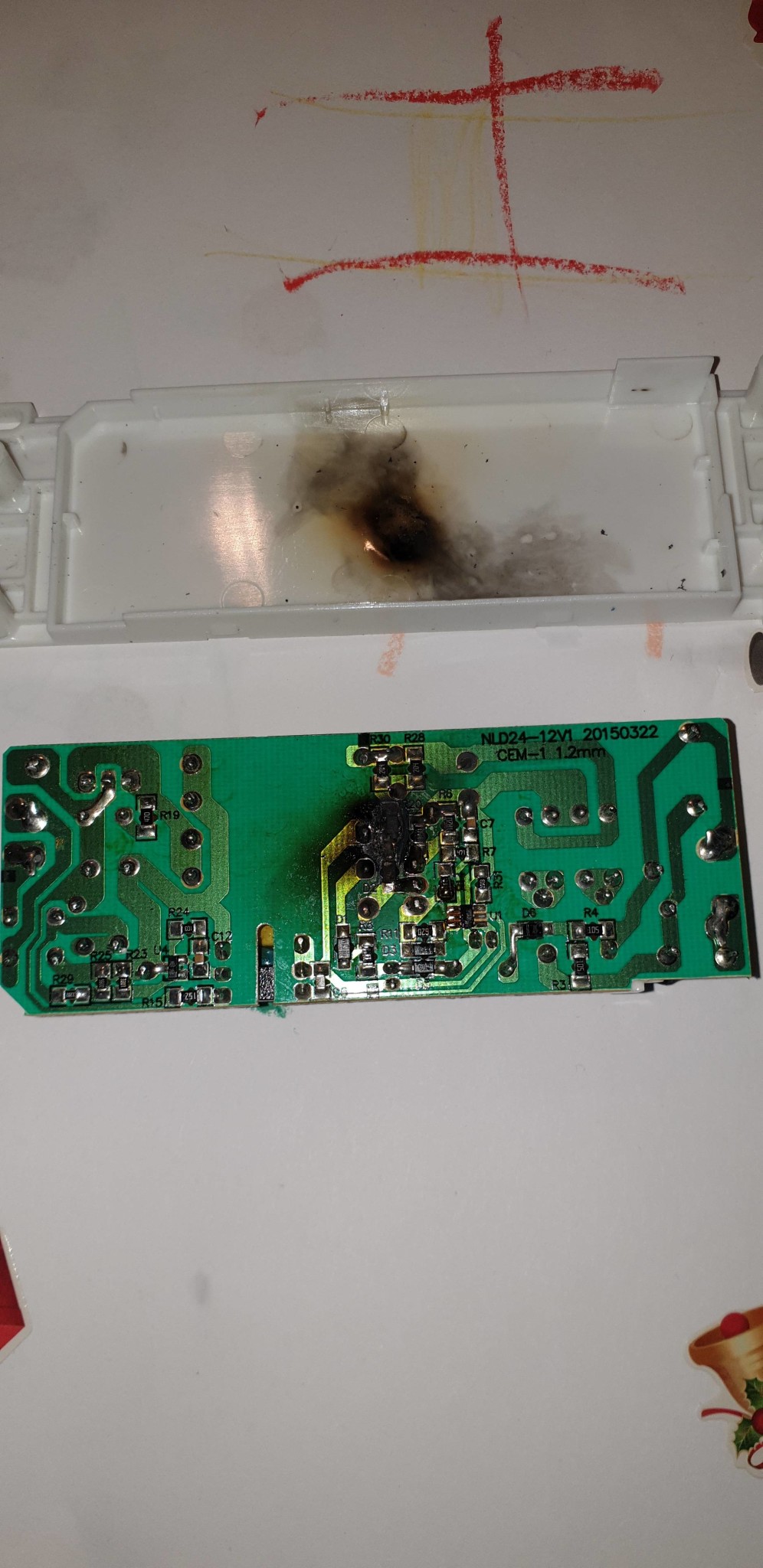

Slingan hade slocknat och när jag gick upp på vinden lukta det bränt. Under transformator hade det börjat smälta och det va bränt inuti också.

Öppnad transformator med brännmärken visande potentiellt elfel.
Bränt område och skador på kretskortet till en transformator efter ett elfel.

Du kanske borde kontrollera att du verkligen har 230V matning. En sådan transformator har normalt skydd mot överbelastning. Det skall inte kunna hända.

Fast samtidigt har två drivers brunnit upp på ett sätt som jag aldrig sett. Överlag är det ovanligt att en driver går sönder, jag har dock aldrig installerat grejer från Biltema. Jag funderar på om den där timern kan ställa till det på något sett. Hur mår en driver där neutralledaren försvinner? Det ska den såklart klara tänker jag men att den är boven kan inte uteslutas. Nästa driver provar du utan timer ett tag. Vill du sen köra med timern och den ryker så vet du varför.

Måste ha någon timer på den. Ska bara lyssa på natten. ( skillnad på timer och timer? Någon här som kör transformator med timer?)
