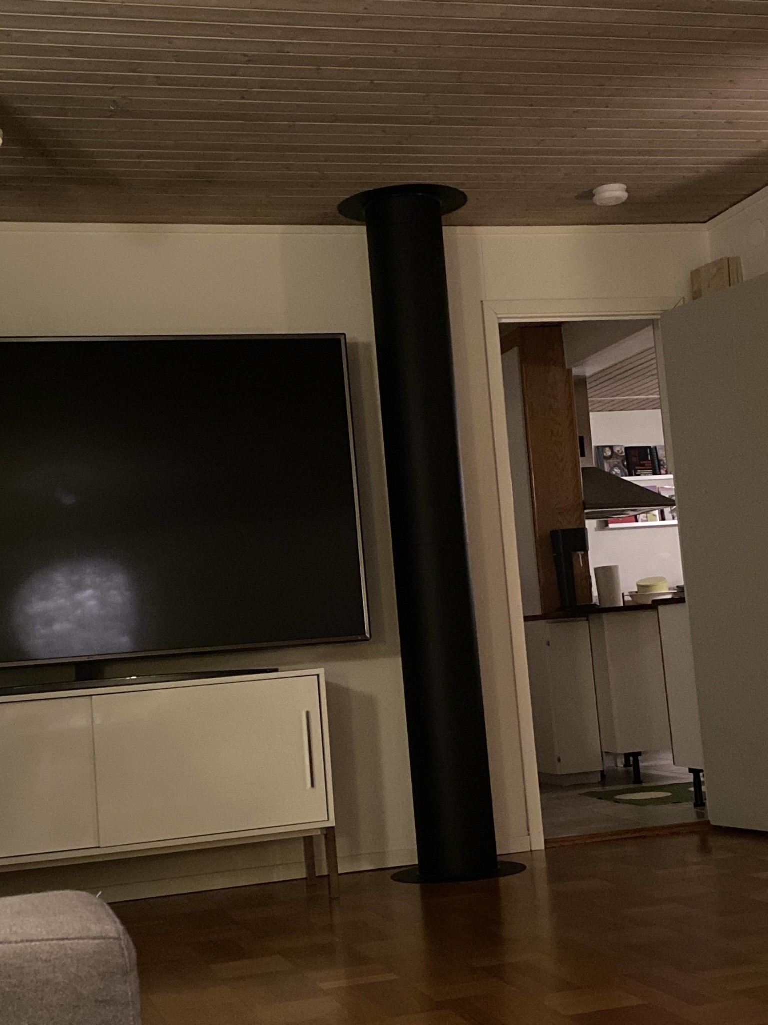

Vi har flyttat till 1 1/2 hus med källare. I källaren finns en relativt nyinstallerad kamin med skorsten vars rör går genom två plan och upp på taket. Nu vill vi installera en kamin även på entréplanet ("mittenvåningen") hur går man tillväga för att ta reda på om man kan koppla in på befintlig skorsten eller om man måste ta upp hål i bjälklag för ytterliggare en skorsten. Det befintliga synliga plåtröret har en diameter på ca 35 cm.
Du får inte koppla in en ny kamin på samma pipa utan det blir att skaffa en ny dubbelskorsten eller en till vid sidan om.
Om du ändå skall ha en uppe kan du efter sökt tillstånd placera en ytterligare kamin vart som helst med en ny skorsten utan att behöva bry sig om var den i källaren är.
Går du till en affär som säljer kaminer med en grovskiss så har dessa alla uppgifter som du kan behöva.

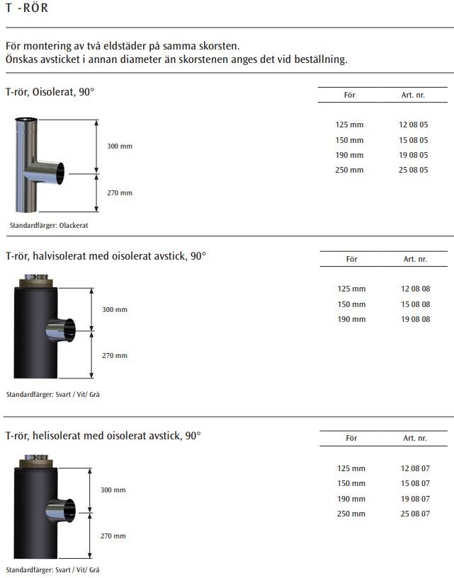

NVI har på sidan 12 i sin katalog T-delar för att montera in en extra kamin på befintlig plåtskorsten.
http://www.nvi.se/wp-content/uploads/2017/10/nvi_produktkatalog_rev_2.pdf
