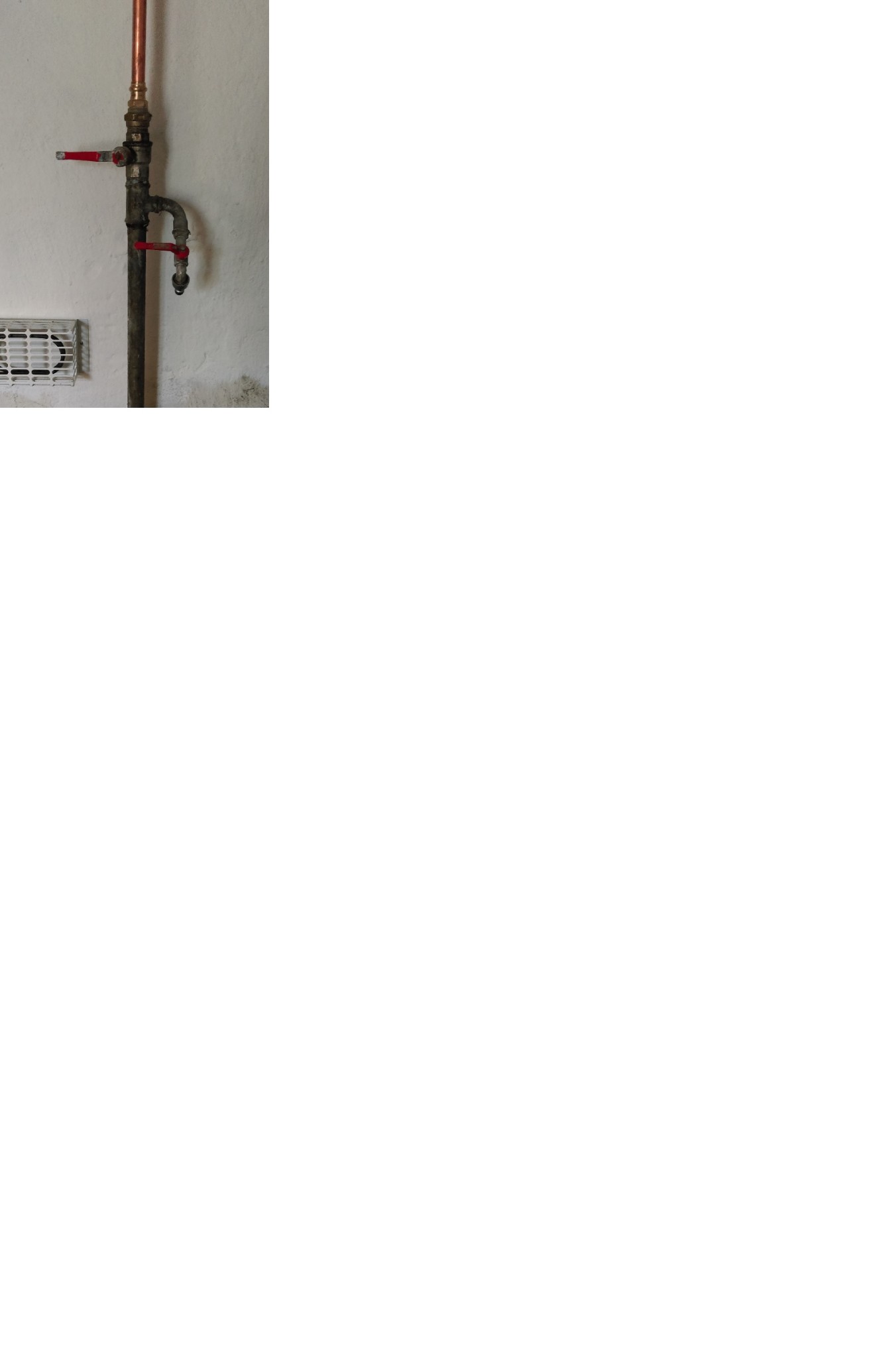

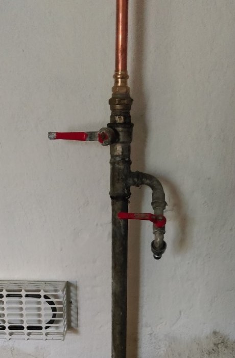

Behöver lite goda råd här :-) Ska byta vattenpumpen på landet (sjövatten).
Alla rör ovanför kranen byttes förra året av en röris. Nu tänkte jag byta vattenpumpen själv. Jag vill ansluta den på t-röret under kranen som går ut till höger (se bilden). Enklaste vägen är väl att köpa en anslutningsslang "industrislang" på rinkaby.
Men den är ju rostfri, jag antar att de gråa rören är galvade och sen är de nya koppar - finns det risk för framtida problem om jag gör så?
Hur skulle ni ha gjort?
Krilleman
Du har inte funderat på att ta bort allt galv på en gång?
Fortsätt ner med koppar på väggen. Klamma väl. Anslut lämplig längd på slang sista biten.
Jo, kanske det. Glömde dock att mäta upp dimensionen på kopparn, vad tror du - 28mm? Det galvade röret är 33mm.
