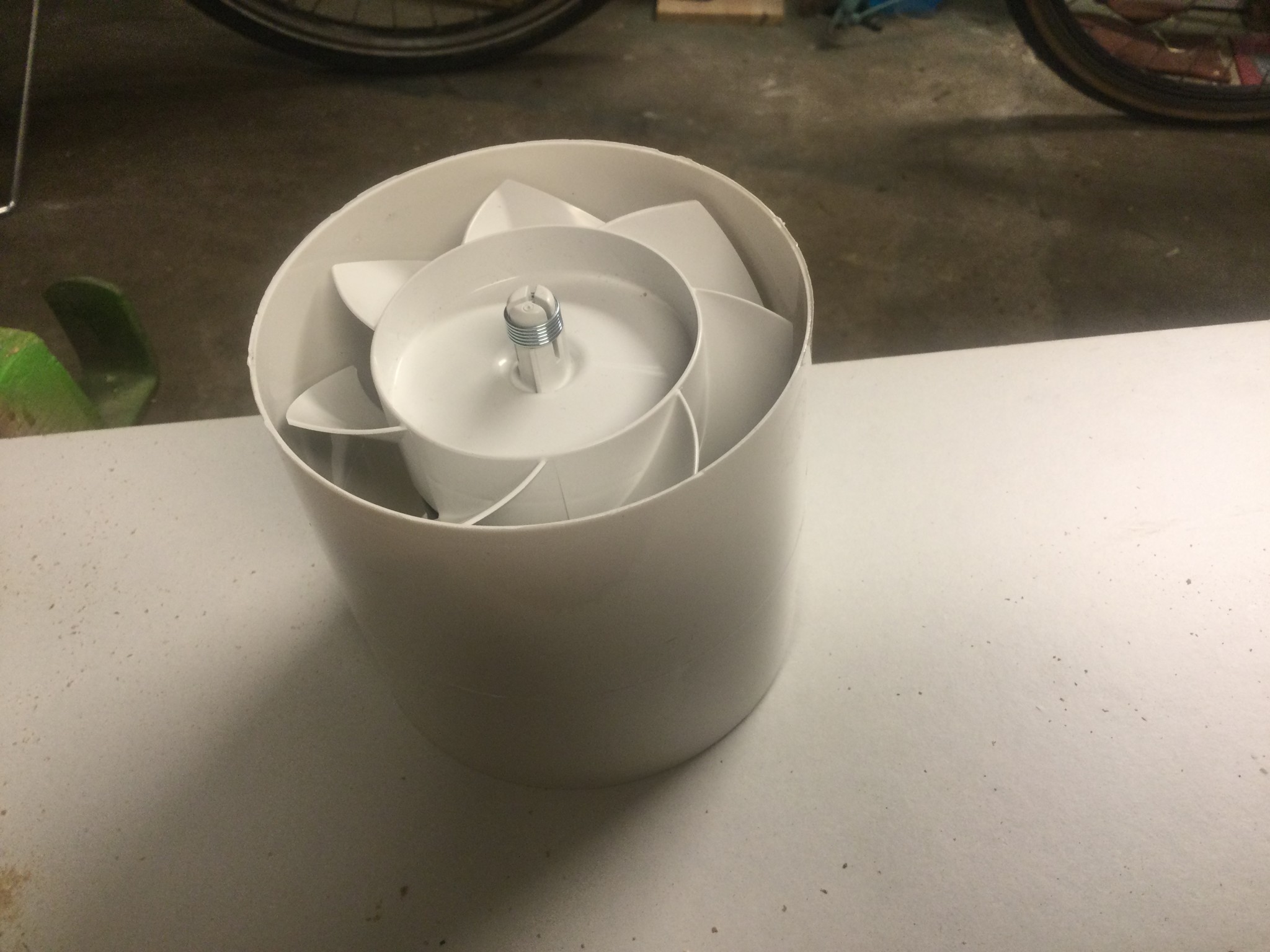

Tycker det här borde vara enkelt men icke, någon som vill hjälpa mig? Längst till vänster L samt mitten N är väl för inkommande el? Hur jag än mäter med multimeter får jag noll eller 230 V för anslutning till fläkten vilket innebär fläkten alltid går med konstant varv oavsett vredets position.

Ja. Precis så är det ju ritat. Dimmern i sig behöver inte nollan. Det är bara en kopplingsplint. Inkommande fas längst till vänster och utgående reglerad fas längst till höger är gemensamt för båda inkopplingarna. Sedan kan du välja om du vill koppla nollan i plinten eller utanför.P pwisten skrev:
