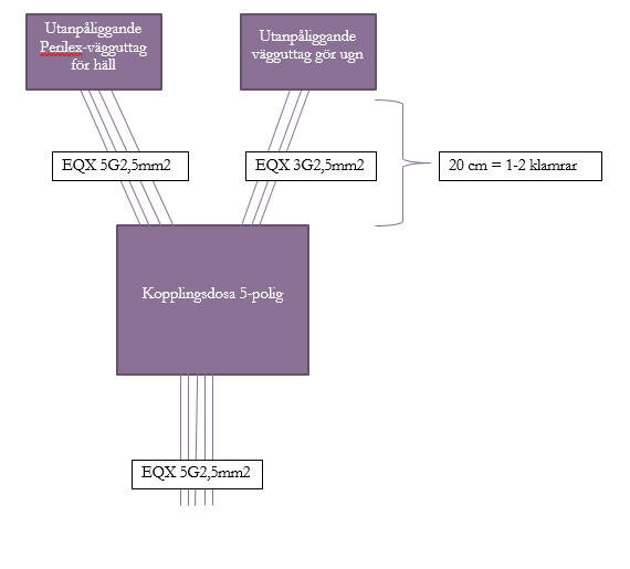

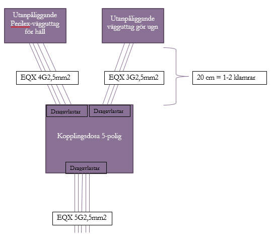

ÄR det här korrekt?
Schema över elkopplingar med kopplingsdosa och ledningar märkta EQX för olika uttag.
Tack för synpunkter
Nära. Du ska ha en femledare även till perilexuttaget. Alla uttag måste vara fullkopplade, sedan är det upp till att koppla stickproppen till hällen så att den nyttjar de två faser som ugnen inte använder. Sedan behövs ingen dragavlastning i kopplingsdosan då det är installationskabel som ansluts.

Tack Bo, nära skjuter ju dock ingen hare:

Närmare, om vi ska vara petiga här så kommer du att få svårigheter att hitta en kabel som heter EQX, men EXQ finns däremot :)
D
Jag lyckas aldrig lära mig :/
