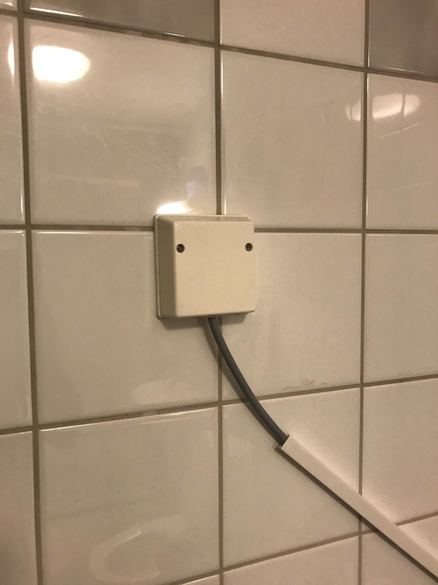

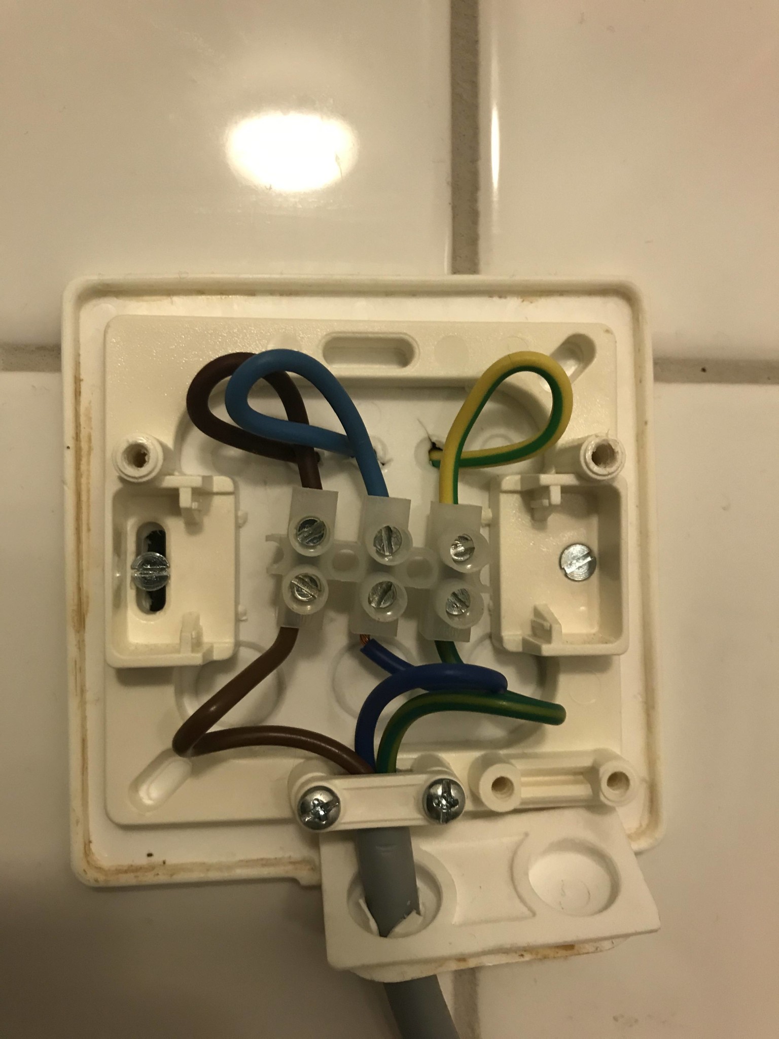

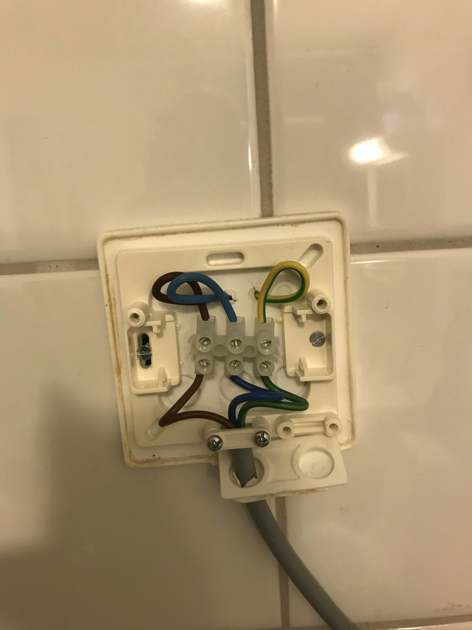

Har en fundering att skaffa mig en tork tumlare men så öppna jag uttagen så ser det ut så här, känns ju rätt kört med att kunna koppla in en till enhet då.... någon som har förslag hur jag går vidare?

Det är väl bara till att koppla in den i sockerbitarna och köra maskinerna separat då den sammanlagda effekten kan vara för hög.
Staffans
Som ovanstående, koppla in och kör bara en enhet i taget.
Men jag ser ett par saker du kan nysta vidare i. Hur ser det ut i gruppförteckningen, finns det avsatt mer än en säkring för tvättmaskin/tumlare? Det ser nämligen ut att finnas en apparatdosa bakom den där plattan, kanske finns där fler fasledare att ta till.
Ganska trist att inte kunna köra maskinerna samtidigt. Beroende på hur många man är förstås, men jag skulle aldrig fixa det.
Som alfista skriver här ovan - bakom anslutningsdosan verkar det finnas en apparatdosa. Om det inte finns extra fasledare där så borde där iaf finnas rör med möjlighet att dra i extra fas från central.
Satsa på den lösningen och köp en ny anslutningsdosa, då den som installerat den verkar ha stulit med sig original anslutningsplint och den extra dragavlastningen.
P
Ring en elektriker. Han/hon kan lätt dra i en fas till, lägga till en säkring i centralen och sen byta till en annan anslutningsdosa alternativt sätta ett dubbeluttag där du kan plugga i båda maskinerna.

Nej, han behöver en dragavlastning också och såvida de inte gått ner i area på anslutningsledarna så behöver han även byta till en anslutningsplint som klarar större area...

Nja, någon föreskrift behöver man inte läsa. Max anslutningsbar area brukar stå angiven på plinten. Större areor brukar ”få plats”, men då spricker egenkontrollprogrammet...
