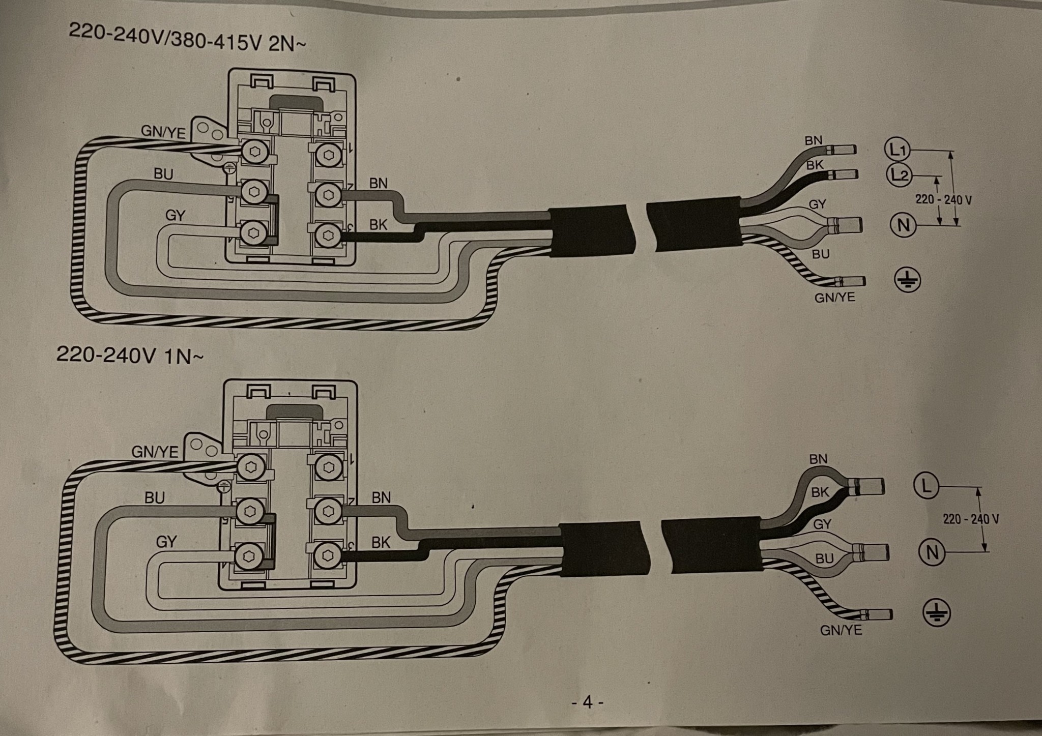

V Viktor Svensson2 #1 Medlem · 2 inlägg 29 dec 2022 23:28 Viktor Svensson2 Medlem 2 inlägg 29 dec 2022 23:28 #1 Hej! Har köpt en ny spishäll av märket Siemens https://www.elgiganten.se/product/v.../siemens-induktionshall-eh651feb1e/EH651FEB1E Uttaget jag har är 3 fas. Och har köpt en Perilex kontakt. Om jag förstår det rätt ska jag koppla efter det över alternativet på bifogad bild. Men lämnar jag då ett stift tomt i Perilex kontakten? Tack på förhand! mvh Viktor Inloggade ser högupplösta bilder Logga in Skapa konto Gratis och tar endast 30 sekunder #3-fas #faser #koppla #koppla-in #spishäll #uttag
D Daniel 109 #2 Medlem · E · 39 692 inlägg 29 dec 2022 23:33 Daniel 109 Medlem E 39 692 inlägg 29 dec 2022 23:33 #2 Det stämmer.
V Viktor Svensson2 #3 Medlem · 2 inlägg 29 dec 2022 23:41 Viktor Svensson2 Medlem 2 inlägg 29 dec 2022 23:41 #3 D Daniel 109 skrev: Det stämmer. Tack! Och visst ska det fungera när jag har en A16 propp? Mvh Viktor
