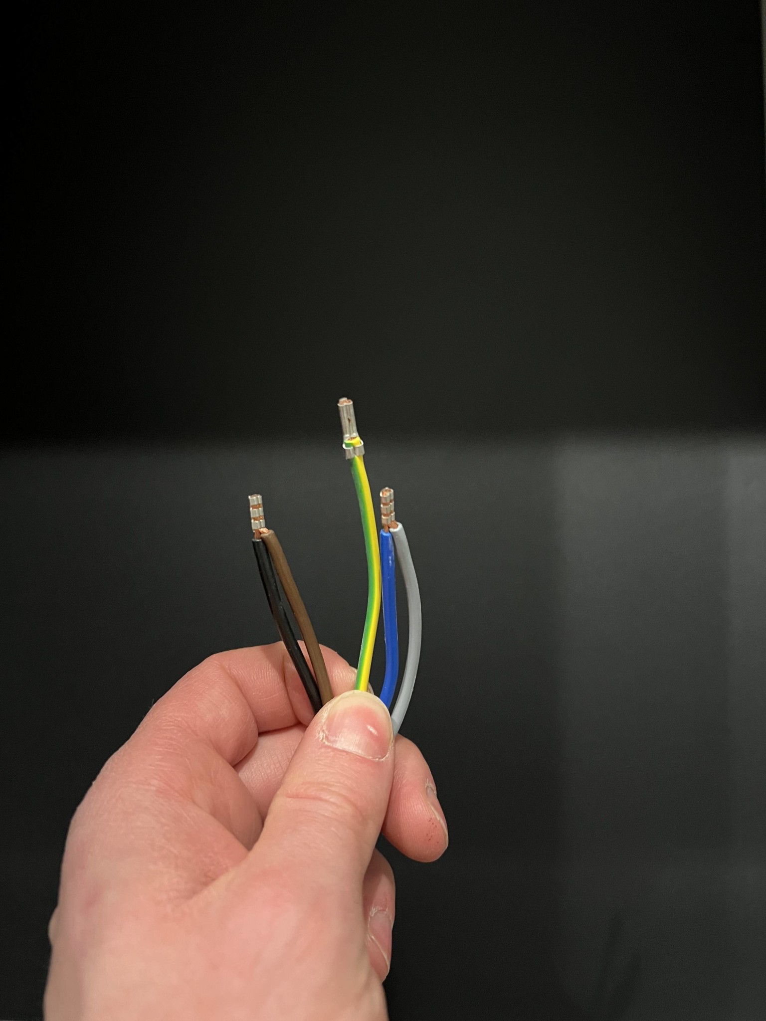

Tjena. Håller på byter kök, o är i slutfasen. Försöker nu komma på hur jag ska koppla in spishällen. Dessa kablar på bilden är hällens anslutningskablar, de kablar jag har i väggen är blå, gul/grön, brun o grå. Obs ska kopplas med wago pga inte får plats med ett uttag bakom skåpet
  • Hand som håller en spishälls anslutningskablar med exponerade, avskalade ändar i färgerna blå, brun och gul/grön mot en mörk bakgrund.
Bild på hällens inkopplingsschema?
Första alt. med 2N~ är vanligast. Då fås en ledig fas till ugn.
Har du koll på avsäkringar och effektbehov på hällen? Inkoppling med Wago lär väl inte vara godkänt utan dragavlastning. Men det finns folk som är bättre än jag på det regelverket.

Det är 16A draget till den
