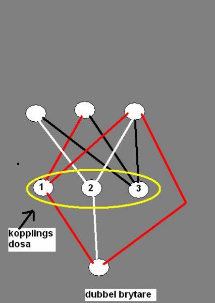

Skall koppla in en Paxfläkt i mitt badrum via denna kopplingsdosa.
Men får inte riktigt kläm på hur det är kopplat.
Det som sitter på denna dosa är:
Belysning badrum tak och spegel.
Belysning hall.
Dubbelbrytare till dessa.
Matar förmodligen rummet bredvid?
När jag mäter mellan dom tre kopplingspunkterna får jag fram:
1-2 spänning när släkt i badrum.
1-3 spänning när tänt i badrum
2-3 spänning oavsett brytare.
Fläkten vill ha fas & nolla samt fas via brytare.
Någon som får kläm på hur det är draget??
Mvh Mathias

Hej.
Den skall gå på både fukt och när lyset tänds.
Så skall ha konstant matning och fas via brytaren.
Hur vet man vilken som är fas?? Kan man mäta sig till det??
Man brukar väl ha brytaren på fasen, men därifrån går röda kablar vidare och
dom brukar vara jord? eller?
Vet att man inte skall lita på färger.
Hur mäter man vilken som är fas och nolla??

Riktig gamla elinstallationer kan ha röd som jord, men idag så är jorden gul/grön och den röda kan vara din tändtråd. Alltså Fas (brun/svart/vit eller annan färg) går till brytare och därifrån så går tändtråden (röd/orange/grå eller annan färg) vidare till lampan och från lampan går sedan nollan (blå) tillbaka till kopplingsdosan.
Men som sagt allt beror på när och vem som kopplade in din installation vilka färger som användes, det finns hemapulare som tar den färgen man har hemma när de drar kabel.
Någon berättade om att de hade haft 4 gul/gröna trådar dragna till deras 3-fas koppling. Lite svårt att lista ut vilken tråd som var vilken innan man började mäta upp och koppla ur säkringar.
Enklast är att köra Pax 260 som går på låga varv hela tiden, men ökar beroende på fukten. Den måste dock föregås av en 2-pol brytare, vilken finns som tillbehör till fläkten. Då ventileras fukt ut även när lyset är släckt.

Ok, tack för svaren.
Är en Pax 231 som jag redan köpt. Även den är fuktstyrd så kommer också att gå om man duschar i mörkret
Jag har en ide om hur det är kopplat.
Jag tror att dosan matas av sv och vit i röret längst till höger.
Vit går till brytaren och borde vara fasen.
Dom röda är tändtrådar.
Röda som går tillbaks i det högra röret går till lampan i hallen eftersom jag inte kan mäta nån spänning som ändras med den brytaren.
Vänstra röret går bara vidare till nästa rum.
Mitt röret går in till lyset i badrum med sv nolla och röd fas.
Den andra röda tändtråden som går via kopplingspunkt 1 borde styra lampan i taket inne på toan.
Borde alltså koppla fläkten:
Konstanta matningen L till 2 och N till 3.
L via brytare till 1.
Är jag på rätt spår??

Ja du har nystat upp det rätt.
