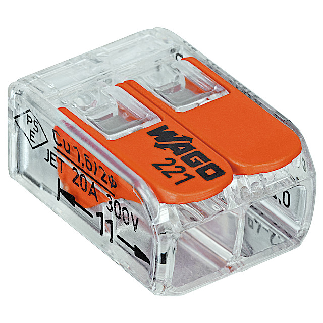

Det blir svårt att vrida på en sådan toppklämma på den tunna kabeln.
Ska du sätta något på kabeln så kör med en wago-klämma.
