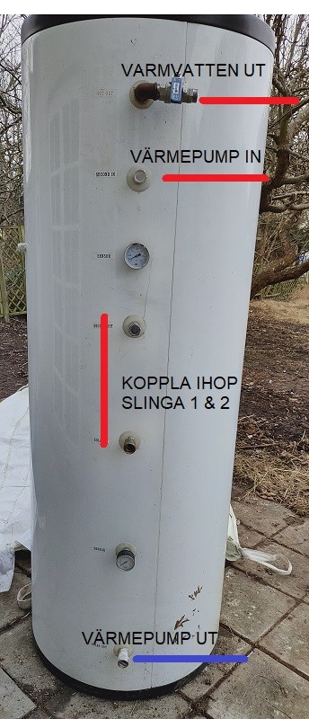

Nu kan jag inte se vad dina uttag heter på bilden, men nackdelen med att värma hela tanken är att elpatronen kan påverka driften. (dessutom så vill man köra värmepumpen direkt mot värmesystemet för bästa livslängd och ekonomi. Jag föreslår en trevägsventil som i ena läget värmer värmesystemet och i andra värmer den nedre delen av tanken (jag antar att en slinga är i den nedre delen och den andra i den övre, ovanför elpatronen) Kallvatten går in i den nedre slingan förvärmes och slutvärms i den övre delen som värms med elpatron

Det finns två slingor en övre och en nedre och jag undrar om det inte är bäst att koppla ihop dom till en enda slinga och koppla det till värmepumpen alltså värmepumpen kopplas in till Second in (näst längst upp) sen ut ur Second out som kopplas till Solar in och sen ut från Solar out tillbaka till värmepumpen.
Varmvatten ut från Hot out och Kall vatten in via Drain/inlet.(tappvatten)
Värmepumpen har egen styrning för elpatronen, om den inte hinner med att värma så tar den hjälp av elpatronen som sitter mellan dom två slingorna.
Uttagen uppifrån och ner.

På din bild så visar du fem anslutningspunkter, två slingor plus värmepump in och ut borde vara sex. finns det uttags som inte syns på bild?
Att koppla ihop slingorna är en bra ide om du inte ska koppla till solslinga, längre slinga ger varmare varmvatten vid lägre temperaturer.
Är du säker på att översta uttaget med kran går till en slinga? Det ser ut som en gjutjärnsböj där och den går inte att ha till varmvatten.
Finns det en typskylt på beredaren? Om du har 120 liter VVB borde den normalt anslutas uppifrån.
Solar in och out borde vara lågt ner på tanken, second in och out låter som en slinga, inlet och hotout kanske är tänkt för värmesystemet. Men då blir det tvärt om för dig, värmepump in i toppen och ut i inlet, men då blir det konstigt med elpatronen. Är värmepumpen och tanken en enhet? eller är de köpta var för sig?

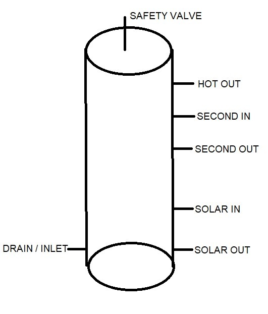

Värmepumpen är av monoblock typ (Allt sitter i ute delen) som jag köpt separat. Den har styrning för trevägsventil och elpatron samt flödesmätare. Temperaturen tar den utifrån och en extra sensor som ska kopplas in till varmvattenberedaren (Soltanken).
Soltanken står det inget alls på, har frågat föra ägaren om mera information.
Sol in och ut sitter längs nere sen kommer elpatronen (2kw) och över den sitter second in och ut.
Drain/inlet är på baksidan längst nere sen hot out längst uppe.
Tänkte testa med att fylla slingorna med vatten för att se hur många liter det går i samt koppla ihop sol och second slingan.
Tror att Drain/inlet och hot out är hela volymen alltså om man fyller från Drain/inlet som kommer vatten ut ur hot out, ska testa även detta.
Om värmepumpen är en separat del så är nog styrningen för elpatronen tänkt för att starta när värmepumpen inte orkar med radiatordrift, vilket gör att det blir lite konstigt med elpatronen i tanken.
Om vi tänker den enklaste inkopplingen, värmepumpen värmer bara tanken, in i hot water out och ut i drain, värmepumpen ska hålla tanken på konstant 50 gr. radiatorvatten shuntas ut från water out, när värmepumpen inte klarar 50 gr så startar elpatronen. Så långt kan det fungera om värmepumpen har styrning för att shunta ut vatten till radiatorerna.
Om man vill ha varmare varmvatten och bättre verkningsgrad, då ska trevägsventilen användas för att shifta mellan varmvatten och radiatordrift. Elpatronen är alltid inkopplad för att hålla rätt temperatur på varmvattnet (ovanför elpatronen), värmepumpen förvärmer varmvatten i den nedre slingan. men det kräver att värmepumpen har styrning för flytande kondensering och en extra elpatron i radiatorkretsen. Om det är en Daikin monoblock så ser det ut som det kan konfigureras till att göra det mesta. men du bör nog ägna några timmar åt manualen innan du sätter igång och drar rör.

Har ritat upp en bild på soltanken med alla in och uttag.
