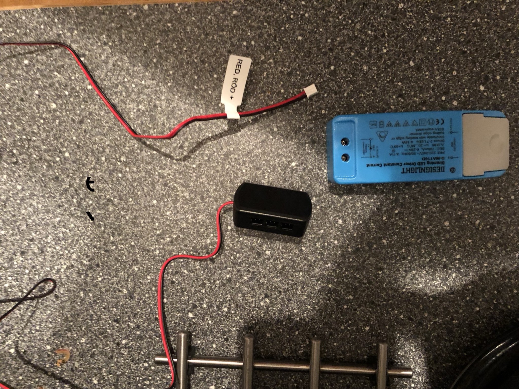

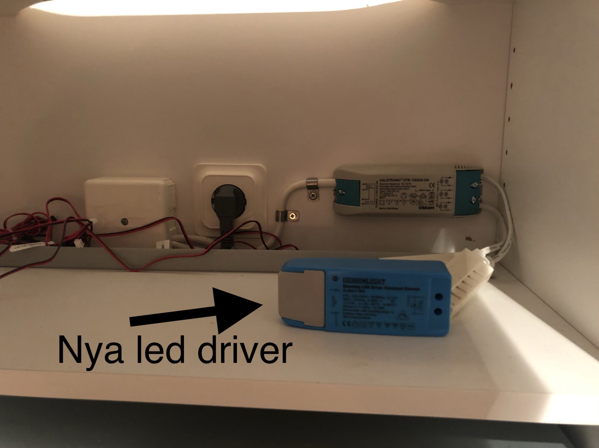

Jag har precis monterat upp en skiva under mina köksskåp med nya infällda leds (Hidealite Slim led). Jag har aldrig kopplat el i hela mitt liv, trodde att det skulle vara plug n play typ. Men inser ju nu att något fattas, eller att jag är helt vilsen.
Den gammla drivern som hörde till halogen sysemet som satt där innan skall slängas.
Nya led drivern skall dit istället
Alla sex kontakterna från spotlightsen skall givetvis in i den svarta kopplingsboxen här, sen då? Vart skall den här änden??
Känns som att det saknas något?
Dags att ringa elektriker kanske?

Börja med att stänga av spänningen till nuvarande installtionen.
Koppla sedan bort det gamla transformatorn och montera den nya.
Anslut nätspänning på plint i det nya drivdonet.
På sekundärsidan av drivdonet ansluter du fördelardosan till de nya spotten. Observera polaritet en, röd=+
Från din bild antar jag att det är kabeln som slingar sig ut från vänster sida av dosan.
Därefter kopplar du in de nya spotten med deras kontakter i fördelardosan. I dosan sker en seriekoppling av spottarna (vid konstantströmstyp).
Blir dock lite fundersam när jag snabbkollar "Hidealite Slim LED", det sägs att de är konstantspänningstyper, 12 V. Ditt nya drivdons tycks vara stämplat med "constant current", dvs konstantströmstyp och passar då ej.
Kolla att du fått korrekt drivdon till dina spottar innan inkoppling sker.

Kolla noga upp vad lamporna ska ha för sorts drivning. I det datablad jag hittat först, så står det konstantspänning, men inte vilken spänning !!! Det står heller inte vilken ström det skulle vara OM det är så att tryckfelsnisse har bytt ut "konstantström" mot "konstantspänning". Elbutik anger på sin sida att det ska vara 12V DC. Bauhaus har olika bud beroende på modellnummer.
Det kan ju TEORETISKT vara så att du inte behöver byta drivare alls utan kan använda din gamla ( om än inte så troligt).
Tag gärna en närbild på den gamla drivaren, så att det går att läsa texten.
Kommer slänga hela gammla systemet då det varit defekt.
Med risk för att låta helt bakom flötet men jag blir helt förvirrad här, skall länka till allting jag har köpt.
Jag skall alltså kunna ”skruvdimmra” spotsen i slutändan, dessa prylar är vad jag har köpt precis som butiken rekommenderade.
Är det något som saknas?
6st Hide a lite LED-Spot Slim https://www.elbutik.se/product.html/hide-a-lite-led-spot-slim?category_id=847
1 st MA716D Led Driver https://www.elbutik.se/product.html/designlight-d-ma716d-4-18w-700ma-dimbar-med-vanlig-dimmer
1st Schneider Exxact Primo Transistordimmer 315 W https://www.elbutik.se/product.html/exxact-primo-315w-komplett-vit?category_id=15236
1st Hide-a-lite Kopplingsbox https://www.elbutik.se/product.html/kopplingsbox-seriekopplad?category_id=15228

Lamporna du köpt är för konstantspänning 12VDC men drivdonet och kopplingsboxen är för 700mA konstantström. Byt lamporna mot någon av Hide a Lites andra modeller som ör gjorda för 700mA konstantströmH Herrman5 skrev:Kommer slänga hela gammla systemet då det varit defekt.

Tack! Tyvärr är lamporna redan inborrade och monterade. Blir till att byta drivdon och kopplingsbox då?D Dub361 skrev:
Det går ju att driva konstantspänningsLED med en konstantströmtrafo. MEN det är ineffektivt, då de kommer bränna effekt i motstånd vilket konstantströmsdrivna LED inte nödvändigtvis gör.
Men att byta en konstant spänningskälla som i praktiken leverar 700mA mot en konstantström på 700mA är inte mig veterligen farligt. Någon kommer säkert att rätta mig dock =)

Den här låter intressant, står att den kan användas för konstantspänning samt konstantström, då borde jag kunna använda min kopplingsbox också som jag köpt?E etompau skrev:
https://www.elgrossisten.se/belysning/drivdon/12v-dc/jolly-mini-dimbar-leddriver/
Kanske, den ser ut att vara specad för max 10 W. Du hade väl 6 st. spottar á 2 W/st.H Herrman5 skrev:
Sedan ska som sagt spottarna parallellkopplas. Oklart om din kopplingsbox är av detta utförande.
Sedan har den länkade drivenheten en inbyggd dimmer som styrs med en återfjädrande knapp, var det så du skulle ha det?
E etompau skrev:Kanske, den ser ut att vara specad för max 10 W. Du hade väl 6 st. spottar á 2 W/st.
