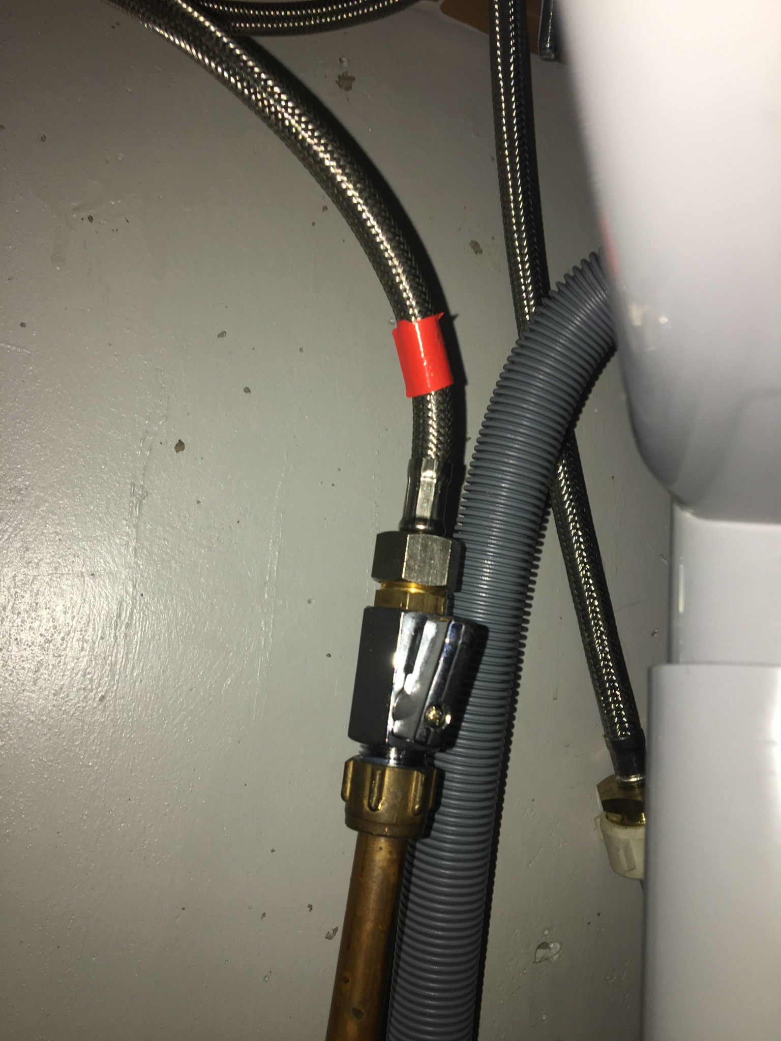

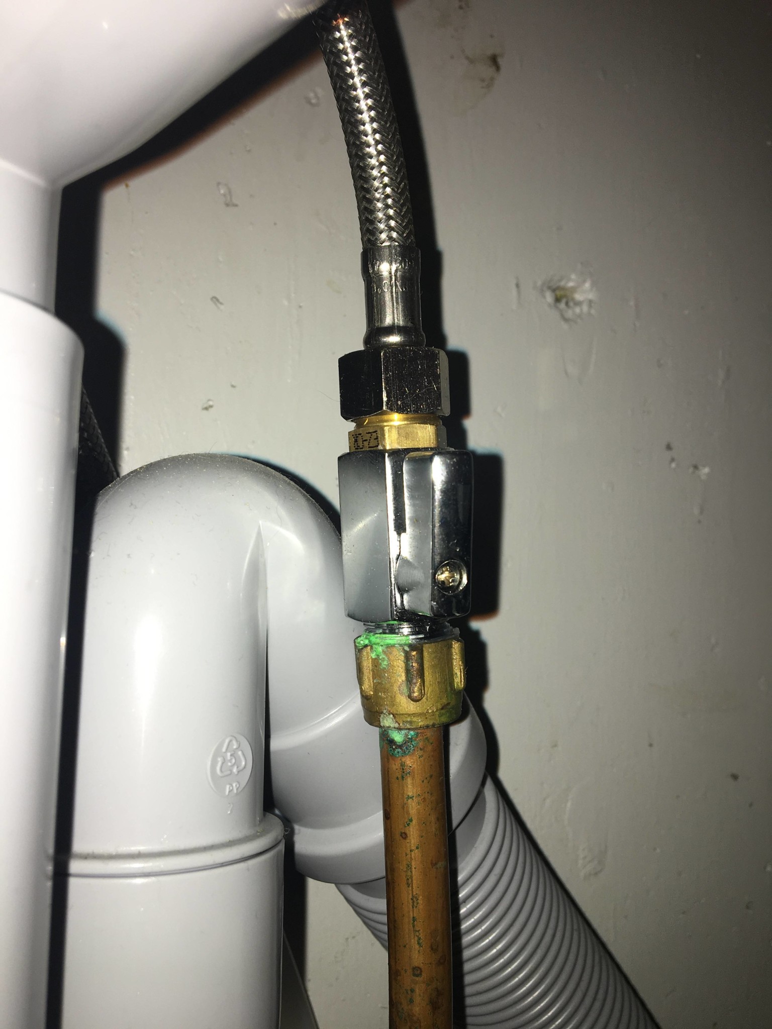

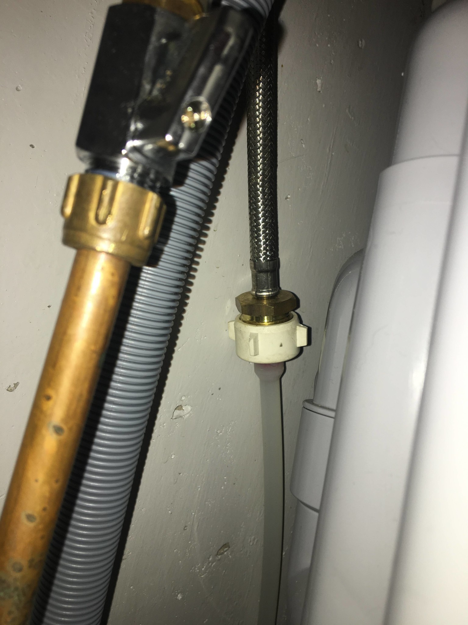

Nu får du hjälpa mig en snabbis igen..
är de bara att skruva av dessa och sen på igen eller behövs det någon tätning? Ska byta bänkskiva så måste ha av de. Självklart de ovanför ballofixerna.
  • Vattenanslutningar och ballofixventiler under diskbänk inför byte av bänkskiva.
  • Vattenledningar med kopplingar ovanför ballofixventiler, möjlig behov av tätning för demontering.
  • VVS-installation med kopparledning, flexibel slang och ventil ovanför ballofix vid vägg.
Krilleman
Dom kromade lekande muttrarna som sitter på slangen från blandaren går fint att lossa.
Det sitter gummipackningar i dessa. Bara att dra dit igen efter bänkskivebytet.
Den stora vita muttern till diskmaskinen är det samma!

Misstänkte detta. Stort tack återigen!
