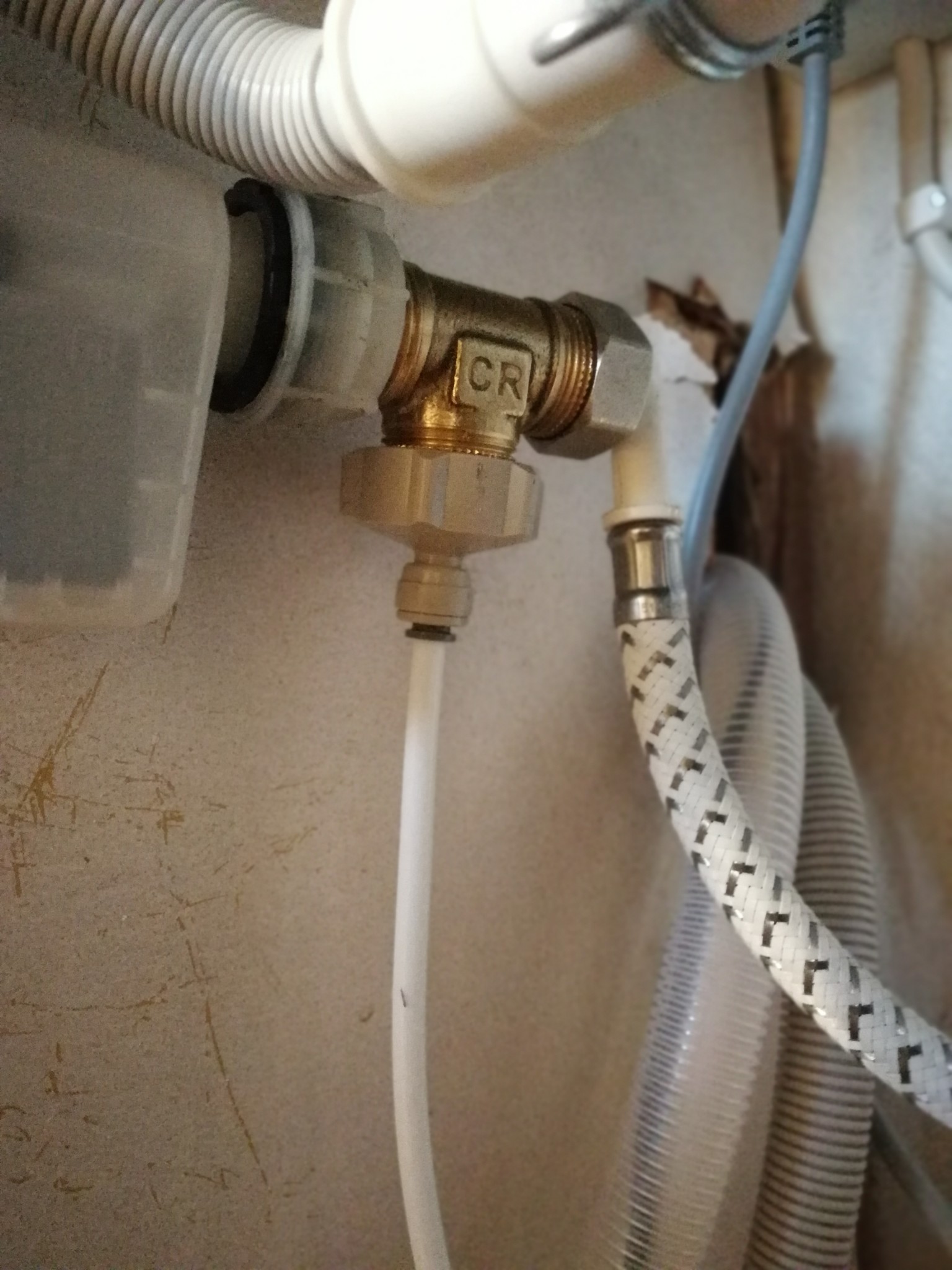

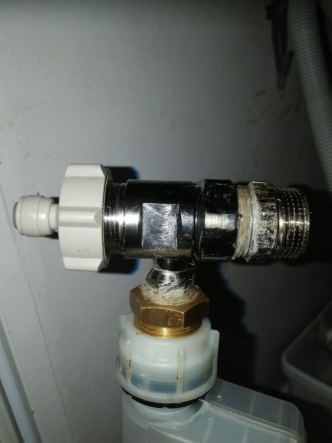

Då vi köpt ny kyl/frys med vatten och ismaskin så tänkte jag nu koppla in denna. Men det vill sig inte som jag vill och jag får rent ut sagt tuppjuck på det!
Kan någon förklara för mig varför denna kopplingen inte vill sig? Ignorera linet, det var ett tappert försök till att få tätt på skiten :mad:
Rörkoppling med tejp och lin runt omkring som inte uppnår täthet, indikation på installationsproblem.
Vattenmatningen till kylen (vänstra) håller tätt, likaså diskmaskinen (neråt) men påkopplingen mot slangen vill sig inte. Och som icke VVSare så förstår jag inte riktigt varför.
Hur ska jag gå till väga? :worried:

Jag är bara amatör som kopplat liknande grejer en dryg handfull gånger men fått det tätt. Vet att det är väldigt vanligt att amatörer som oss tror att det ska vara lin eller gängtejp även där det inte ska vara det. Typ börjar tjorva med tejp i klämringskopplingar som bara gör att det läcker. Jag kan inte minnas att jag haft någon koppling till vare sig diskmaskin eller tvättmaskin som krävt tejp/lin.
Har det där funkat tidigare eller vad är det för nytt du kopplat in? Är lite otydligt för mig.
Den som är linad till höger var vara på prov för att se om det gjorde någon skillnad. :confused:
Den vänstra som också är linad har jag förstått det som ska vara det, då det inte är en klämkoppling.
Problemet jag upplever är att klämkopplingen till den högra (alltså den med skarven eller vad man ska säga) inte går i botten hur jag än gör.
Nej, denna kopplingen har inte varit tidigare, var bara "skarven" innan, så mellankopplingen är ny.

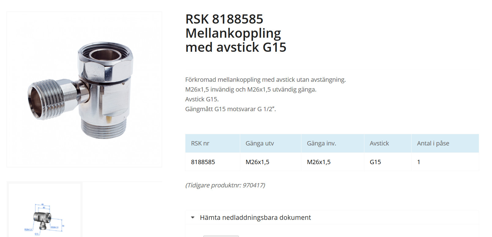

Du har köpt helt fel produkt tyvärr.
Mellankopplingen är till för att sättas på ett 160cc blandarfäste med M26 gänga.
Förkromad mellankoppling för 160cc blandarfäste med M26 gänga och avstick G15.

Ett helt utvändigt gängat 20 T-rör skulle bli korrekt här!
För visst är det en 20x15 bussning i mässing nedåt i bild.
Plastmutter 20-gängad till vänster.
Förkromad sexkanstnippel 20 till höger.
62:- plus frakt
https://www.rinkabyror.se/artikel/krom-t-ror-20-utv/

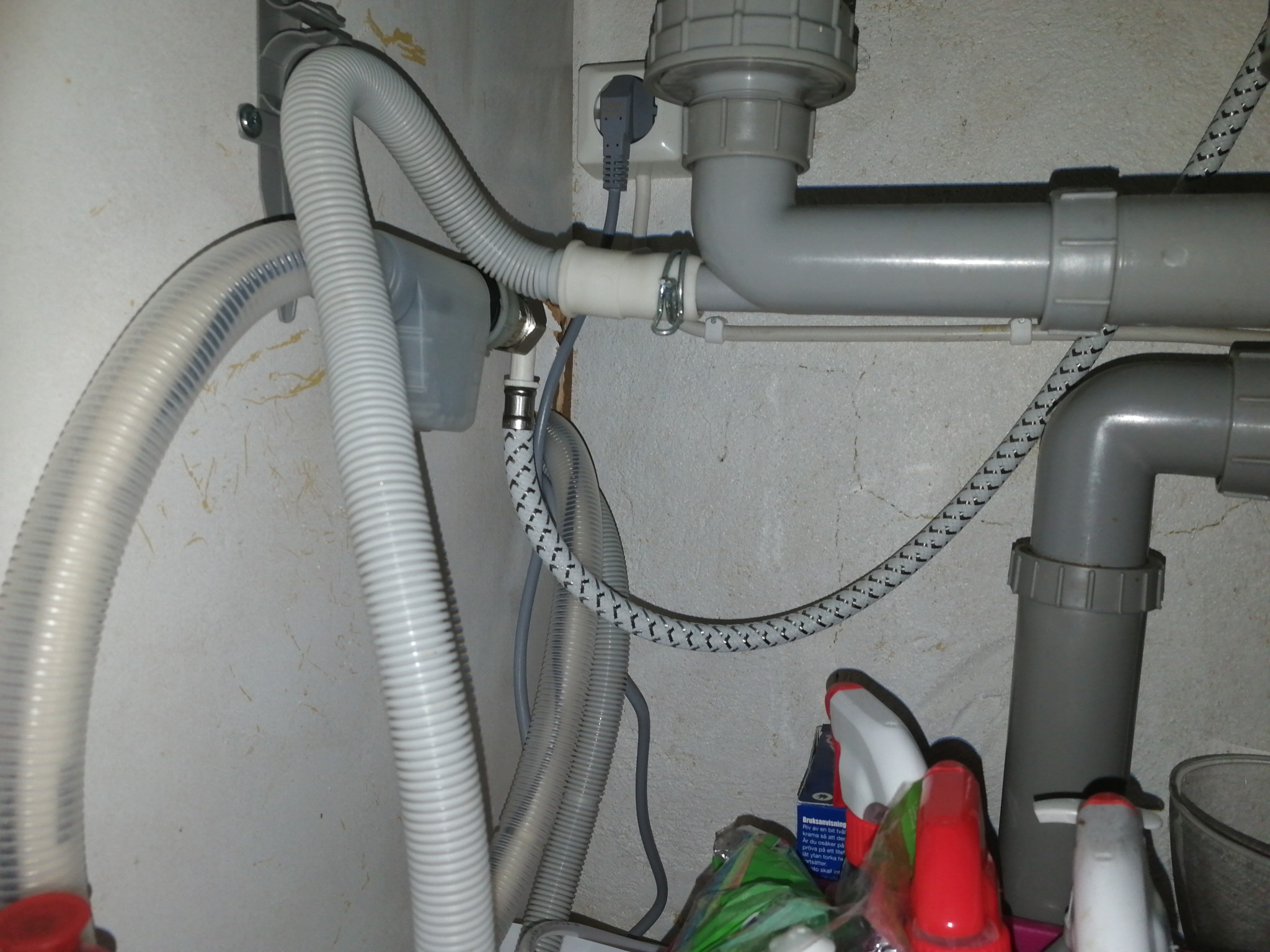

Min diskmaskinsinstallation är inget man skryter med om vi säger så :crysmile: men för min del är det slangar till samtliga t-kors anslutningar. Inkommande vattnet går i en slang till en ballofix som i sin tur är kopplad på (hör och häpna) en MELLANKOPPLING.. . Så man kan ju tycka att jag borde veta bättre och inte gå och köpa en till.. Men icke! Denne svensken han kan!
Kökshandfat med en blandare och improviserad installation av slangar och en mellankoppling.
Rörkopplingar under diskbänk med slangar, ballofix och mellankoppling i en rörig installation.
