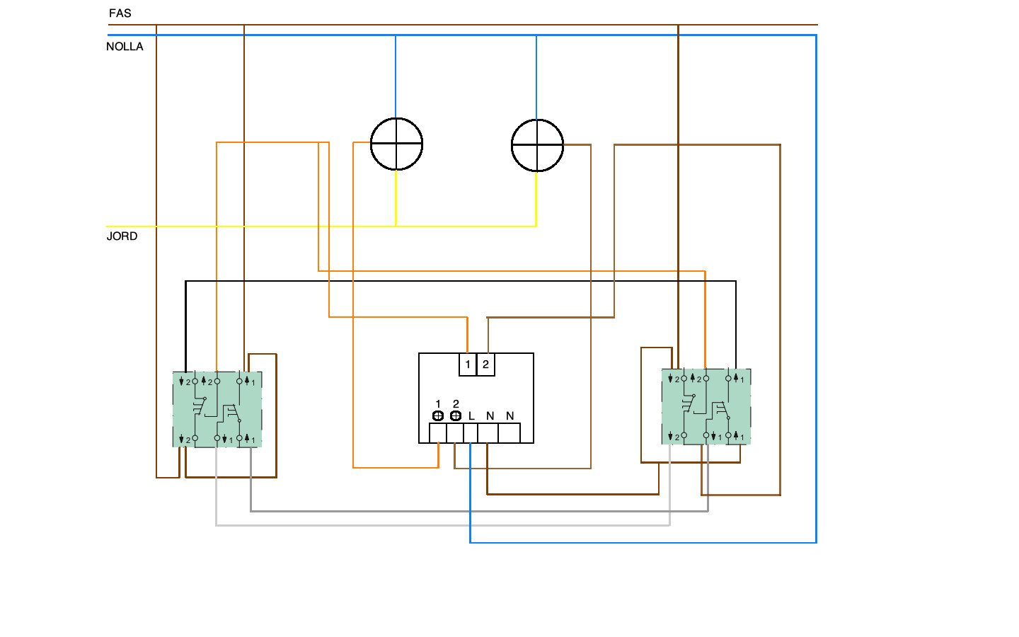

tjena!

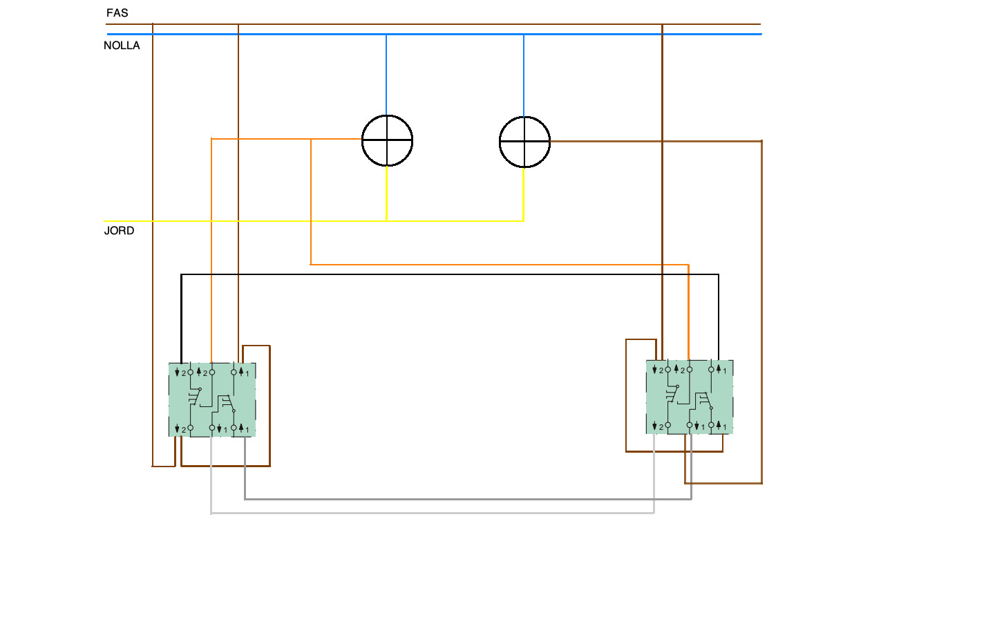

har tänkt att koppla in en plejd dimmer i min lägenhet och har ritat upp den nuvarande konfigurationen enligt följande, notera att tidigare elektriker bytt färg på en utav tändkablarna i strömbrytaren från grå till brun.
Schematisk ritning av elkonfiguration med strömbrytare, tändkablar och markerade fas, nolla och jord för installation av dimmer.
dimmern jag tänkt koppla in enligt följande :
Schematisk ritning av en elinstallation med färgkodade kablar och en Plejd dimmer, inklusive anslutningar till strömbrytare och taklampor.
har jag tänkt rätt och vad bör jag tänka på ?
tack på förhand!
I princip är du rätt ute genom att koppla in pucken på tändtråden till lamporna. I praktiken behöver du dock granska ditt kretsschema noggrannare för det innehåller ett antal fel. Det ser du enkelt om du tittar.

tack för feedbacken, vilka fel syftar du på ? :)

glömde tillägga i texten att jag kopplat in fjädrar på samtliga knappar så de är återfjädrande.
Jag gissar att Bo syftar på hur din Plejd är inkopplad i schemat.

Är faktiskt inte med riktigt så du får gärna förklara närmare :)

tänker ni på skarvningen av fasen till dimmern ?

Nollan är dragen till ingången för fas och tvärt om.

haha såg det precis nu, klantigt! tack för feedbacken :)

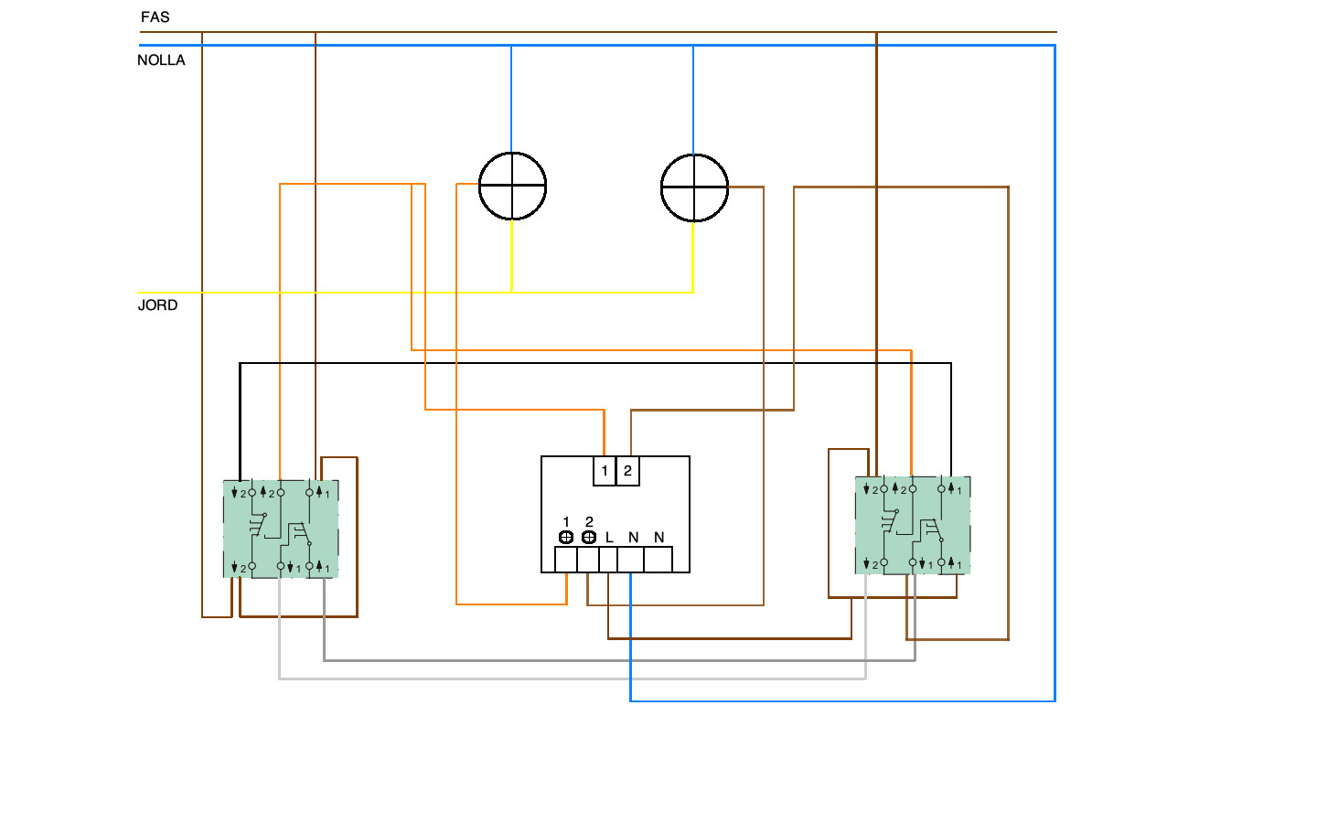

RobbenErik
Elritning av en installation med två strömbrytare, en central dosa och ledningar markerade för fas, nolla och jord.
sådär !
RobbenErik
stämmer allting nu ? :p

Det lilla felet med förväxlad L/N till pucken var the low hanging fruit som man säger :) Trappbrytarna är också felritade, men då jag antar att de fungerar i verkligheten så är det bara felritning. Det är sparkoppling som används. Då ska fas in på ena utgången, mellantråd på ingångarna och tändtråd på den andra utgången.
Är det inte en onödig fasledning på denna bild?
