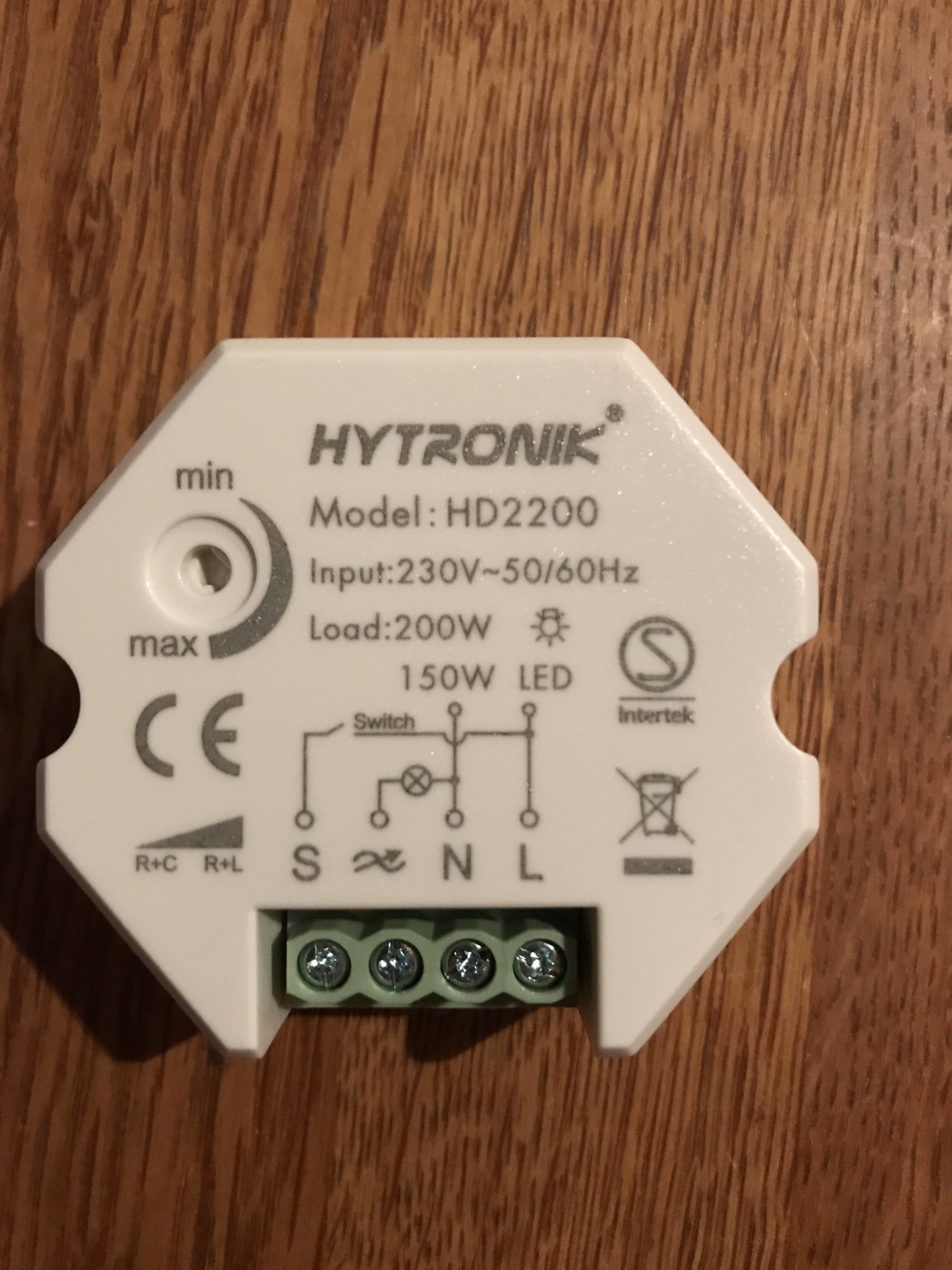

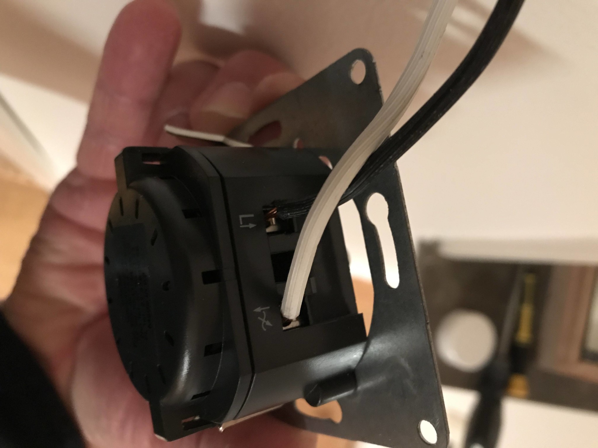

Här har jag en dimmer för glödljus, men vill ha en för LED, Hur kopplar jag, behövs det fler trådar? et är bara en lampa.
  • Hand håller en dimmer för glödljus med synliga kablar och fäste, behöver bytas till LED-version.
  • Dimmer för glödljus märkt med HYTRONIK, modell HD2200, med tekniska specifikationer och kopplingsschema.
Fas in på L, nolla på N, tändtråd till lampan på lampsymbolen och tändtrås brån brytaren på S. Brytaren ska vara utrustad med pulsfjäder så det blir en återfjädrande tryckknapp.
Har du en vanlig brytare och en pulsfjäder också? Och ja, du behöver dra ner nolla till dimmern.

Fjäder och brytare har jag
Vilken färg på nollan?

Standard för nolla är blå men du MÅSTE kolla upp vilken som är nolla.
