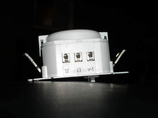

Är bara nyfiken på hur detta ska gå till.

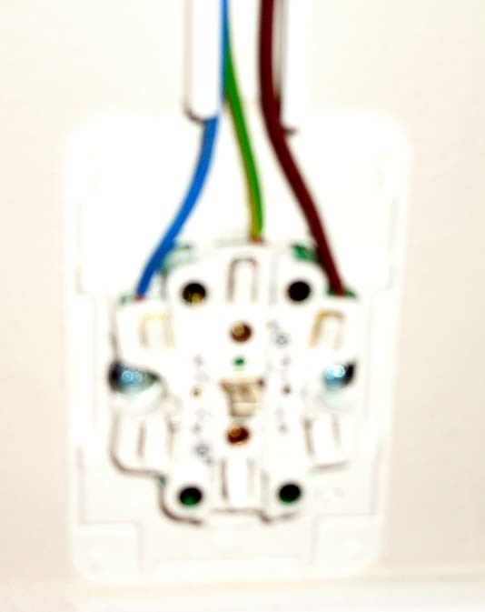

Det är en utanpåliggande elinstallation där sladdarna kommer från proppskåpet genom ett hål i taket där det tidigare har varit en vägg. Kablarna är dragna från en dosa som täcker hålet och ner längsväggen till ett eluttag och en strömbrytare.
4 kablar är dragna från hålet i taket i en kabellist ner längs väggen ner till vägguttaget med en lysknapp på vägen. kablarna har färgerna Brun, Svart, Blå och Gulgrön.
Blå och Gul/grön går direkt ner till vägguttaget medan den bruna och den svarta går till tryckknappen.
En brun kabel går även ut från tryckknappen fortsätter ner till vägguttaget. Alltså 4 kablar kommer uppifrån, en (den bruna) verkar fortsätta genon tryckknappen medans en (den svarta) stannar där.
Vad tror ni? går det att koppla in dimmern på något bra sätt Ska givetvis be en elektriker om hjälp, jag bara rekar lite i förväg så jag vet lite i förväg så får elektriken göra själva kopplingen.
Armaturen och dimmern ska passa ihop...

I princip ja. Jag blir lite konfunderad över att det går en brun tillbaka upp från uttaget till lampknappen.
Jag ser 2 möjliga kopplingar som det ser ut idag:
1. Antingen så är någon av den bruna eller svarta trådarna fasledare som går till knappen, den andra är i så fall brytledare (alltså den brutna fasen som skall gå till lampan). Vad den extra ledaren från kontakten då är vet jag inte. Det måste undersökas innan man kopplar.
2. Tråden som kommer upp från kontakten är fasledare (dvs. fas kommer uppifrån till uttaget, kopplas vidare tillbaka upp till brytaren. En eller båda trådarna från brytaren upp mot taket är i så fall brytledare. Det kanske sitter eller har suttit en kronbrytare som brytare (en brytare med 2 knappar som kan bryta 2 lampor, ibland i äldre armaturer kan man styra 2 glödlampor med separata knappar).
Det finns ett 3e alternativ, det är att knappen är trappkopplad, dvs att den samverkar med en knapp någonannanstans i rummet, man kan tända och släcka från 2 eller fler knappar på olika ställen.
Innan man ger sig på att ens köpa en dimmer till detta så måste man veta hur det är kopplat.

OK nu ser jag på bilden att det är inte riktigt som du skrev. Du har bara 2 trådar som går "obrutna" ned till uttaget. Den bruna verkar komma uppifrån, till brytaren, sedan har du en ny brun från brytaren till uttaget.
Här finsn en vis möjlighet till fel, det är troligen så att brum är fas, och svart är brytledare. Men det kan också vara tvärtom. Detta bör man mäta sig fram till (såvida du inte vet hur det var kopplat innan).
Om vi tar det troliga fallet: (fast när man håller på med el så är "tro" ett förbjudet ord, man måste VETA absolut säkert innan man börjar koppla).
Dvs brun är fas som kommer från dosan uppe vid taket, den skall kopplas till "inkomamnde fas" på din dimmer. OCH den bruna som skall vidare ner till uttaget kopplar du in på samma skruv i dimmern (jag är osäker på de symboler på dimmern som finns på bilden. Vet inte vilken ingång som är vilken). Men det bör ha följt med ett lite tydligare datablad till dimmern.
Sedan kopplar man svart till dimmerns utgående (dvs reglerad spänning).
Det skulle också (fast osannolikt) kunna vara så att svart uppifrån är fas, som skall gå vidare ner som brun, i så fall är den uppifrån kommande bruna ledningen brytledare.
Men jag vill återkomma till att de trådar du har här är förbjudna att dra i en kabellist. Det låter märkligt att en behörig elektriker skulle riskera sin karriär på att göra en sådan dragning. Din kompis riskerar också sin behörighet om han rör detta utan att rätta till kabelvalet.
Jag skulle rekomendera dig att under alla omständigheter få detta rättat, även om du säger att det är en behörig som gjort detta så kommer varken försäkringsbolag eller polisen att tro dig, om det skulle hända en olycka. Det är ett lite för tydligt fall av (dåligt) hempuleri.
Ok, det var så jag trodde att det skulle kopplas, dvs. den bruna som ledare och stoppa den andra bruna i samma hål och vidare ned till uttaget. Men sen är det upp till elektriker att avgöra om att mosa ner två sladdar i ett litet hål är en korrekt anslutning.?
På den "vanliga" strömbrytaren som satt där innan var den bruna kabeln ledare...
Men min kompis får ta med sig mätverktyg och kolla säkert så det inte råkar vara tvärt om på den bruna och svarta kabeln.
