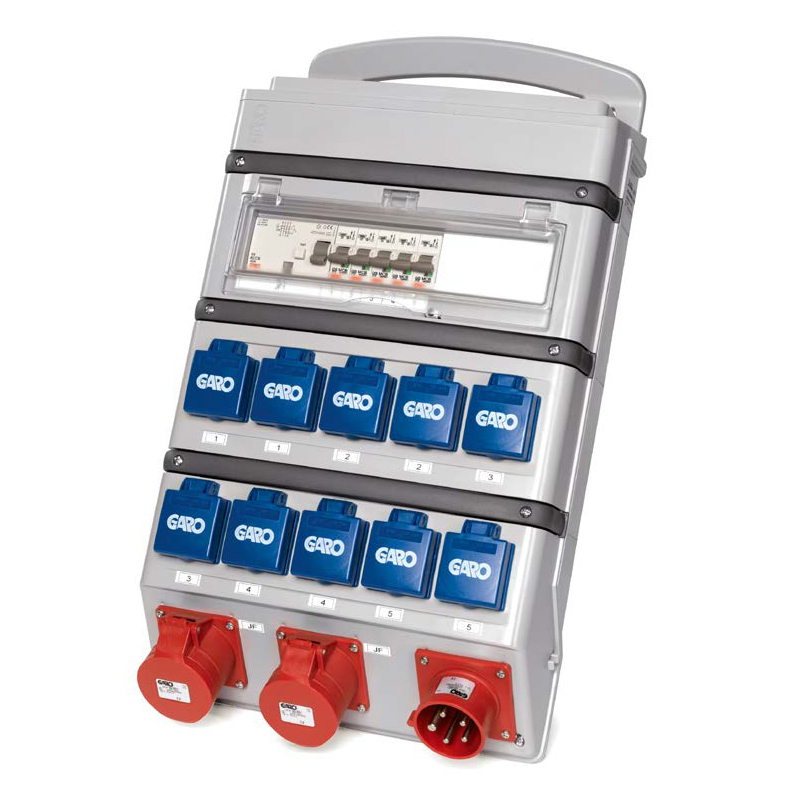

En byggcentral ser ut på detta vis:
Ner till höger sitter ett intag, där sätter du din trefas skarvkabel...centralen är alltså avsedd att användas ihop med skarvkabel, för att vara tillfällig, flyttbar och inte kräva något kopplande, bara sätta i och dra ur stickproppar.
