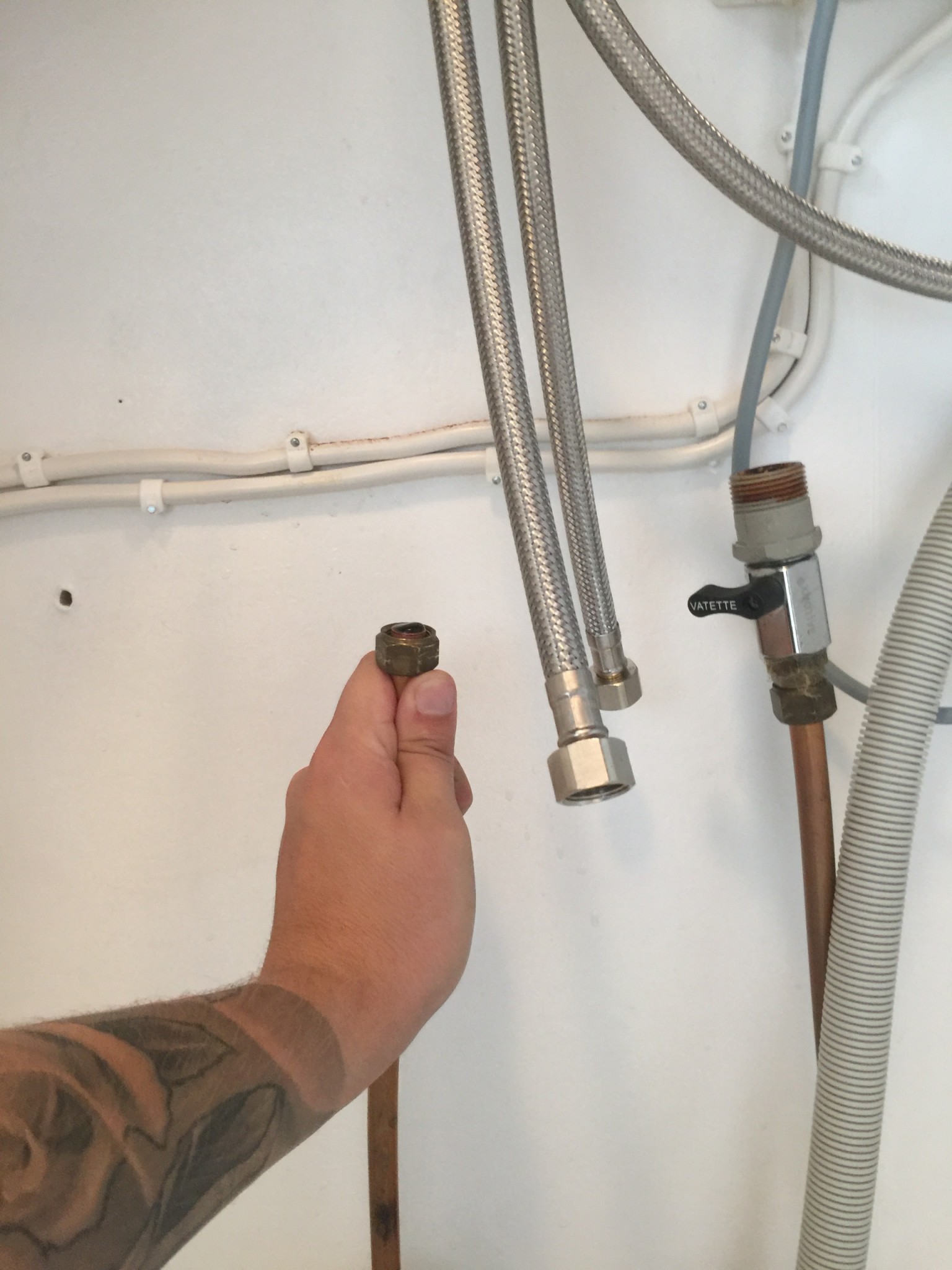

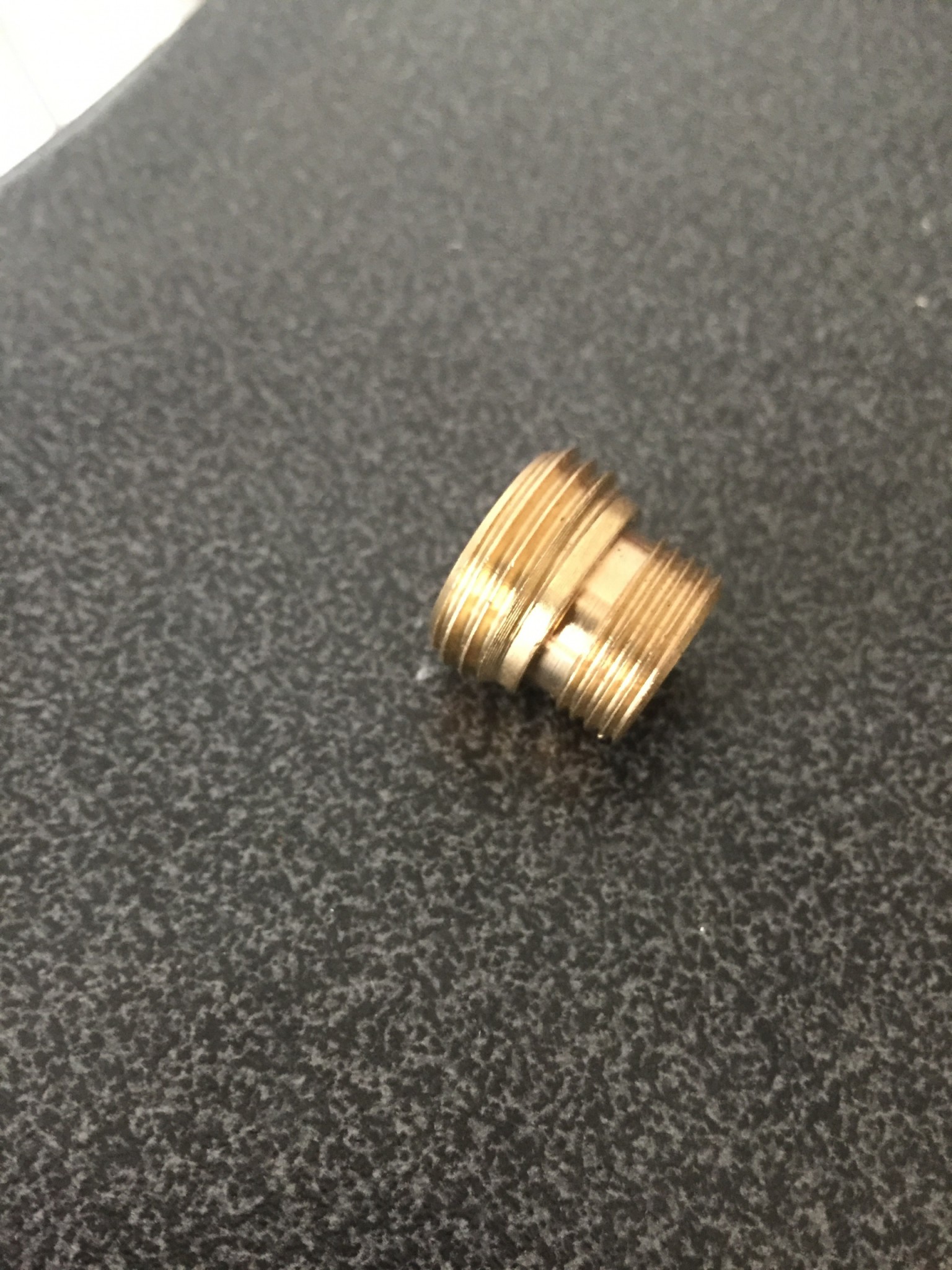

Håller på koppla in en blandare men röret som kommer med vattnet och röret från blandaren är lika stora. Finns det något som jag kopplar in där emellan och vad heter den delen? Första bilden är hemma från mig, andra bilden är så som jag kan tänka mig att man löser det på men vad kallas det som jag bör leta efter i butik?

Det var en spännande eldragning du har där i bakgrunden. Går den till diskmaskinsuttaget? Vad är det för kablar?
Kapa rören och sätt dit nya klämringskopplingar 12-r10.
Tex
http://www.rinkabyror.se/artikel/klamkoppl-rak-12x10r-utv/?select=true
Köp även stödhylsa dim12, 2st.
