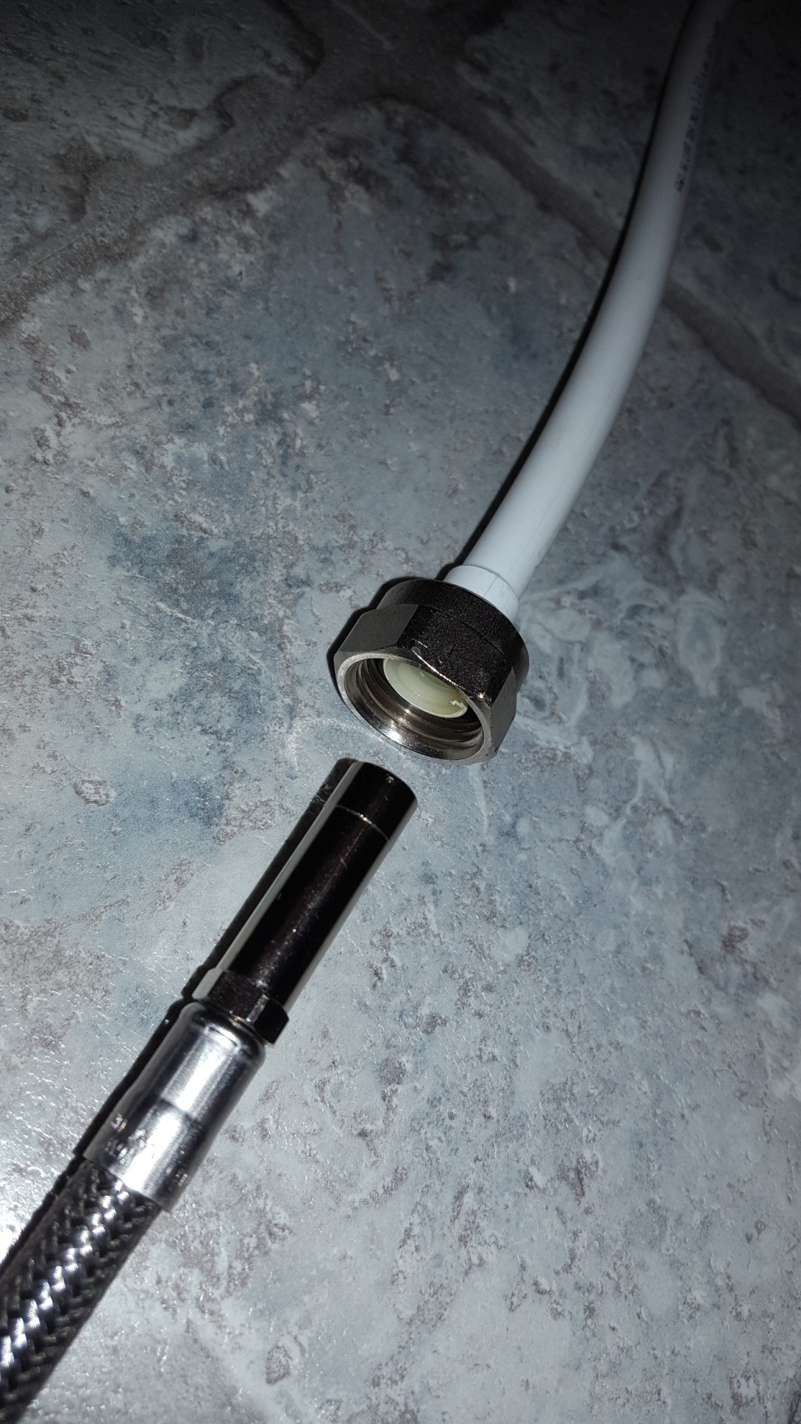

O olskar #1 Medlem · Uppsala · 70 inlägg 13 jan 2017 17:54 olskar Medlem Uppsala 70 inlägg 13 jan 2017 17:54 #1 Inloggade ser högupplösta bilder Logga in Skapa konto Gratis och tar endast 30 sekunder Hej! Vad behöver jag för att koppla in denna blandare i befintliga rör?
fahlis #2 Medlem · Västra Götaland · 1 942 inlägg 13 jan 2017 17:58 fahlis Medlem Västra Götaland 1 942 inlägg 13 jan 2017 17:58 #2 Du behöver en sån här, klämring i ena ändan och gänga i andra …
Krilleman #3 Husspekulant · D · 18 446 inlägg 13 jan 2017 22:22 Krilleman Husspekulant D 18 446 inlägg 13 jan 2017 22:22 #3 Viktigt dock att kopplingen är typgodkänd för mässing. Som tex Vatette eller Conex.
