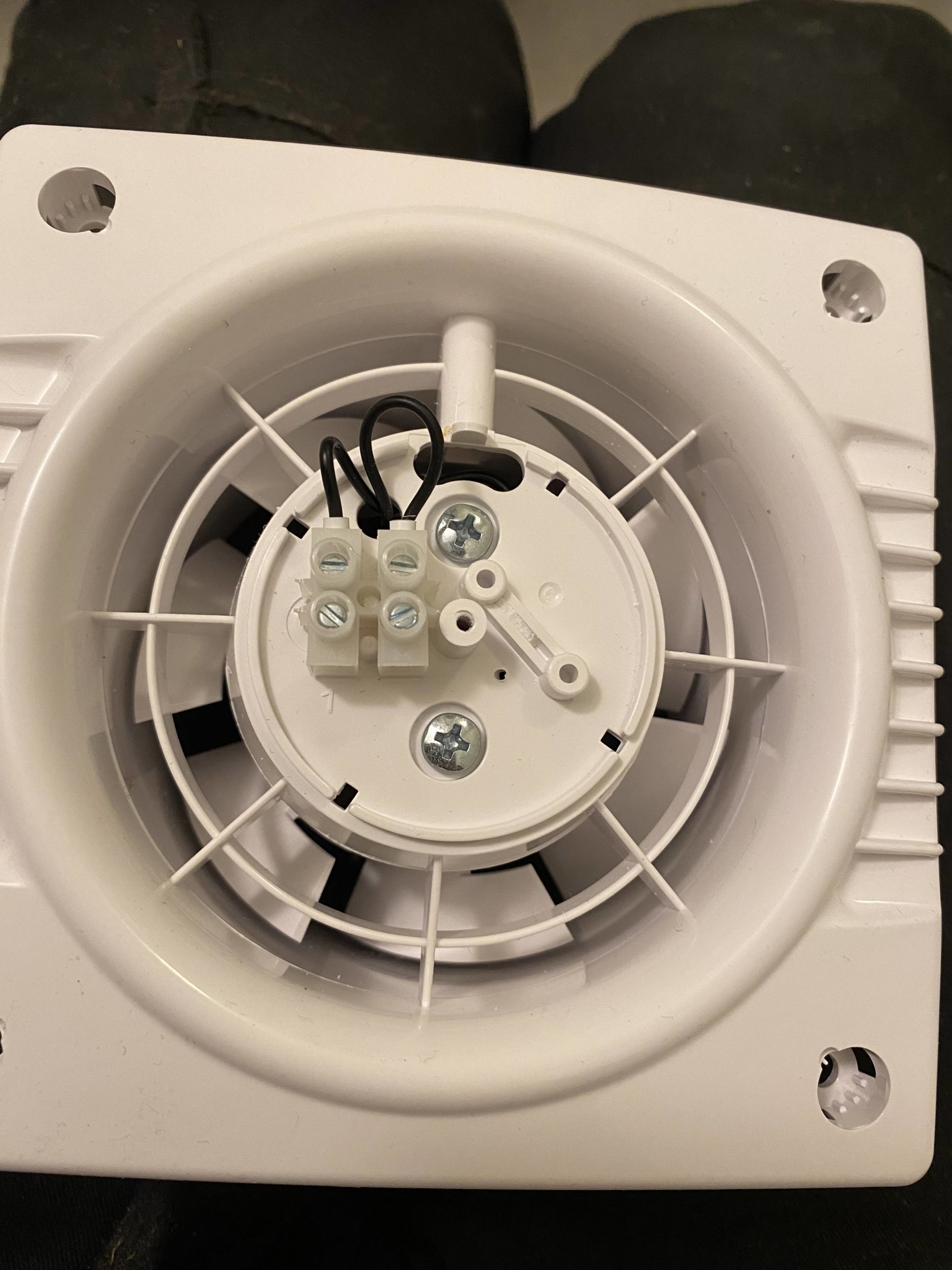

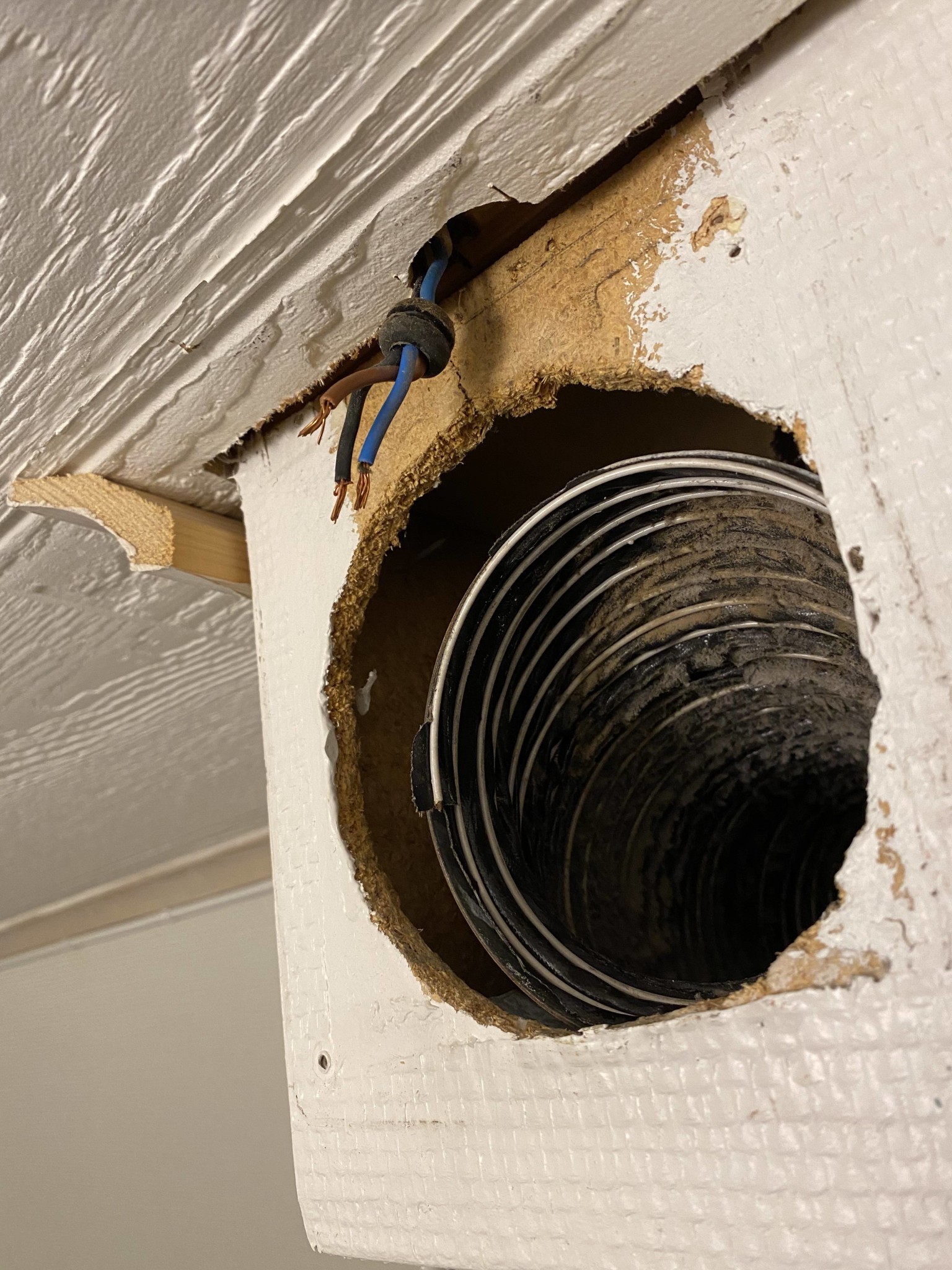

Hej allesammans. Ska byta badrumsfläkt eftersom den gamla klappat ihop.
Blev dock osäker eftersom det är både en svart en brun och en blå kabel. Är inte både svart och brun faser?

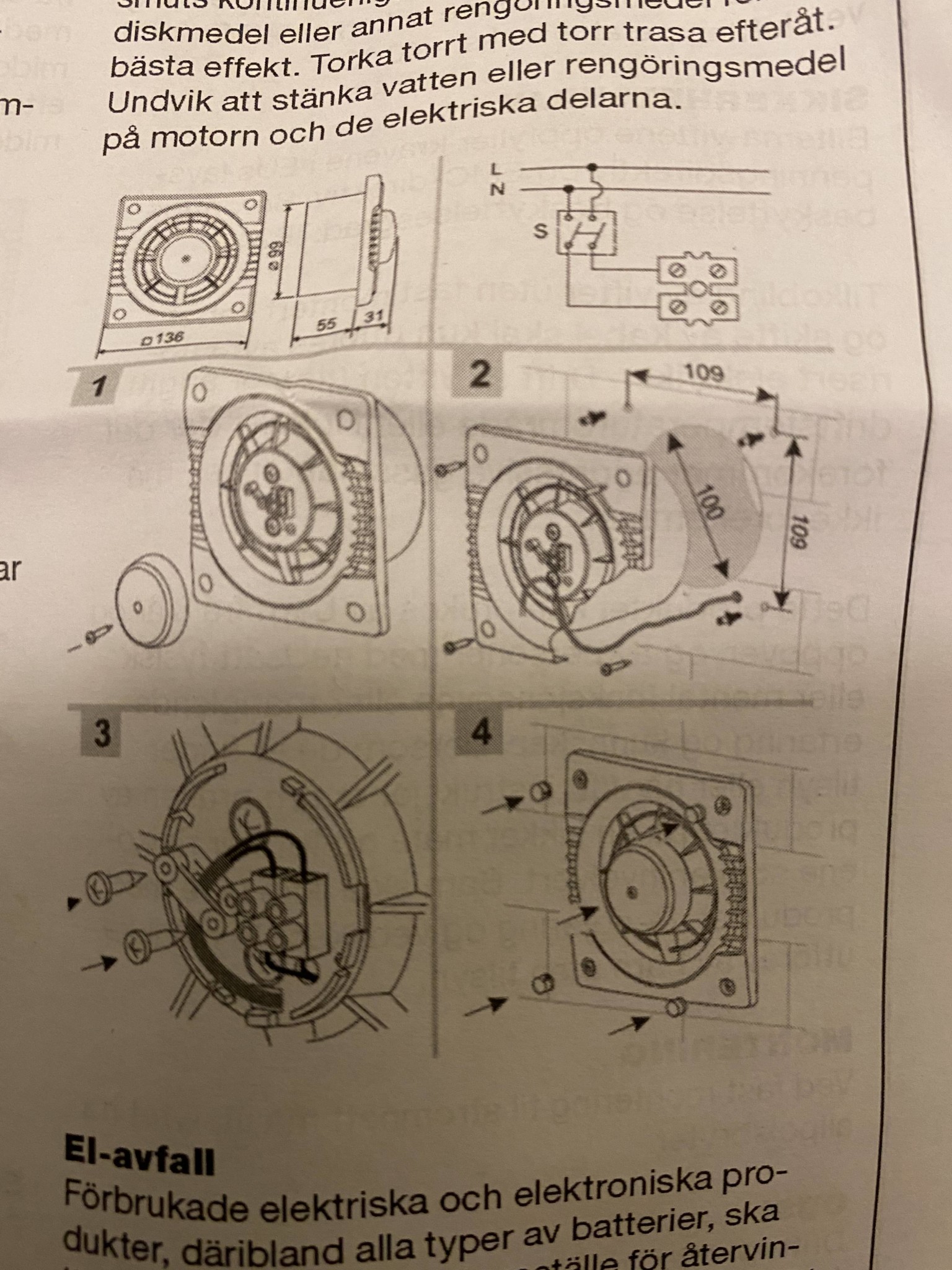

hur kopplar jag in dessa? Saknas även märkning för N och L på fläktens sockerbit. Vart ska nolla/ fas kopplas?
Behöver även förlänga kabeln då den är för kort.
Går det då att skarva kabeln i en kopplingsklämma och låta den ena av svarta eller bruna vara isolerad i kopplings/skarv-klämman och därefter bara skarva en av den svarta/bruna samt den blå in i fläkten?

Den ena tråden är troligen fast fas, den andra tråden är troligen styrd fas (via strömbrytare).
Är det kabel eller slang/rör med FK?
Ser ut att vara en kabel.
Finns skyddsjord framdraget? (Även att fläkten inte behöver skyddsjord så bör jorden vara dragen)
fläkten är kopplad till en strömbrytare.Demmpa skrev:
Det är en sån äldre vit slang de ligger i. I badrummet finns jord vet inte om det finns till fläkten? Badrummet är inkopplat i efterhand till jordfelsbrytare.
själva fläkten är dubbelisolerad och har sån märkning med 2 st kvadrater i varandra.
Vill du inte haven fläkt med timerfunktion så du startar den, den går en stund och sen stängernas sig?
