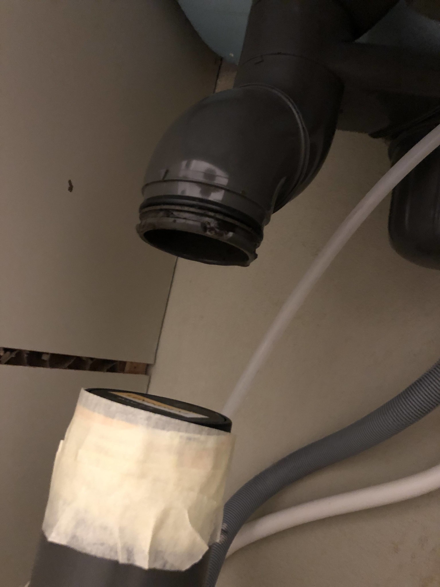

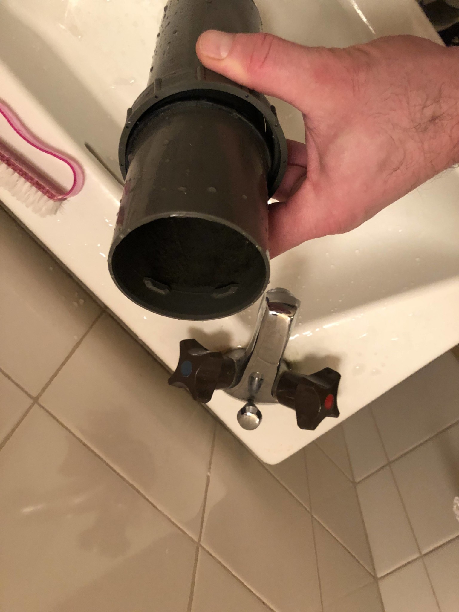

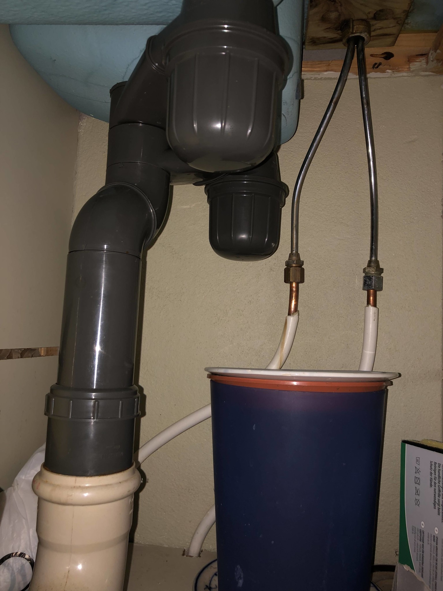

har ett 65mm rör system som är limmade mot en rostfri ho. Alltså inte skruvade med gummipackningar mot hon. Så byta hela vvs blir lite meckigt.
Vad finns för alternativ?
Funderar tom på att borra ett hål i vasken och täta :-)
Hade varit finfint om man kunde ersätta det rör jag har tagit loss på bild med ett likadant med diskanslutning på. Men det verkar inte finnas i den dimensionen (65mm)

Har du provat att ta med rörbiten till en återförsäljare av rördelar och förklara vad du vill göra och be om hjälp med rätt delar. Det gjorde jag en gång när jag ville ansluta en diskmaskin till avloppet.
För länge sedan brukade diskmaskinernas avlopp mynna ut uppe i slasken. Så den metoden är också beprövad. Men man brukar inte göra så längre.

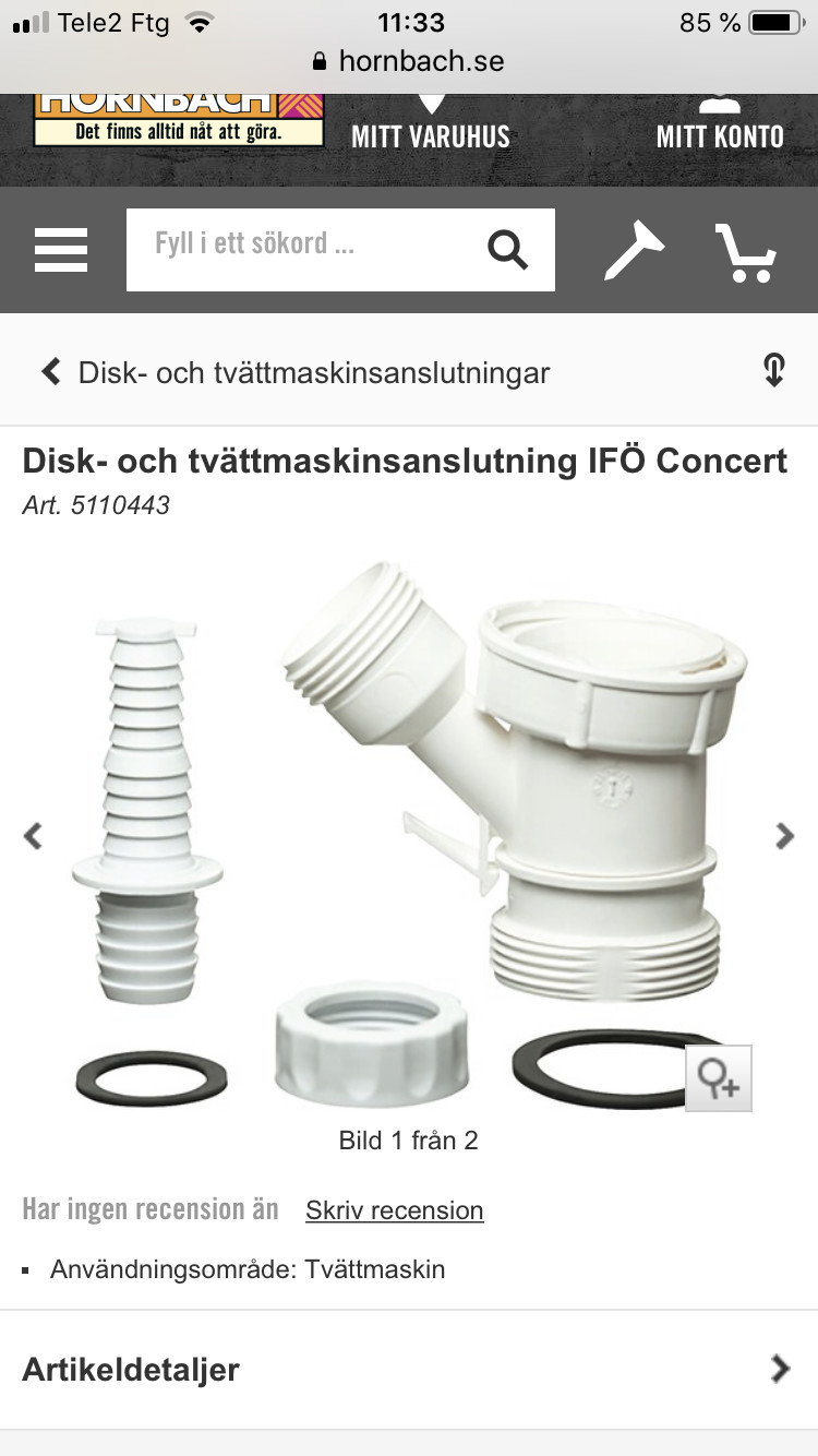

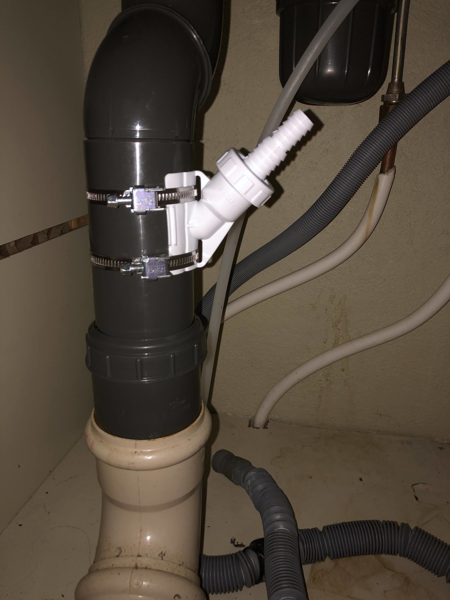

Hornbach hade en smart enkel lösning. Bara att borra ett hål och dra på ett par Slangklämmor. :D(y)
  • Installation av avloppsrör med slangklämmor och vit anslutning för slangen.
Haha, skrev precis att du skulle köpa en sådan :crysmile:
Nåväl, då var det klart, tänk på att slangen måste gå i en ordentlig båge för att fungera som vattenlås och allra helst så ska toppen på diskmaskinens slang vända i kring mitten på diskhons höjd eller högre.

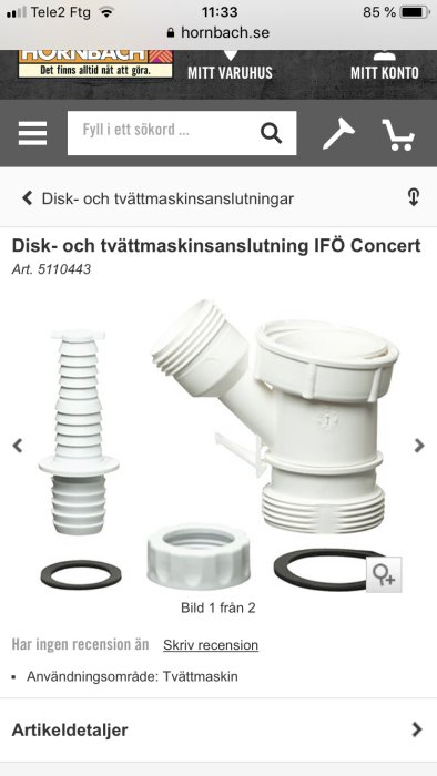

Lösningen från Hornbach ser perfekt ut för mig men jag kan inte hitta den på Hornbach hemsida. Någon som vet var man köper den?
Stort tack, perfekt!! Jag hade inte kunnat gissa att det heter "Sadelslangnippel"
