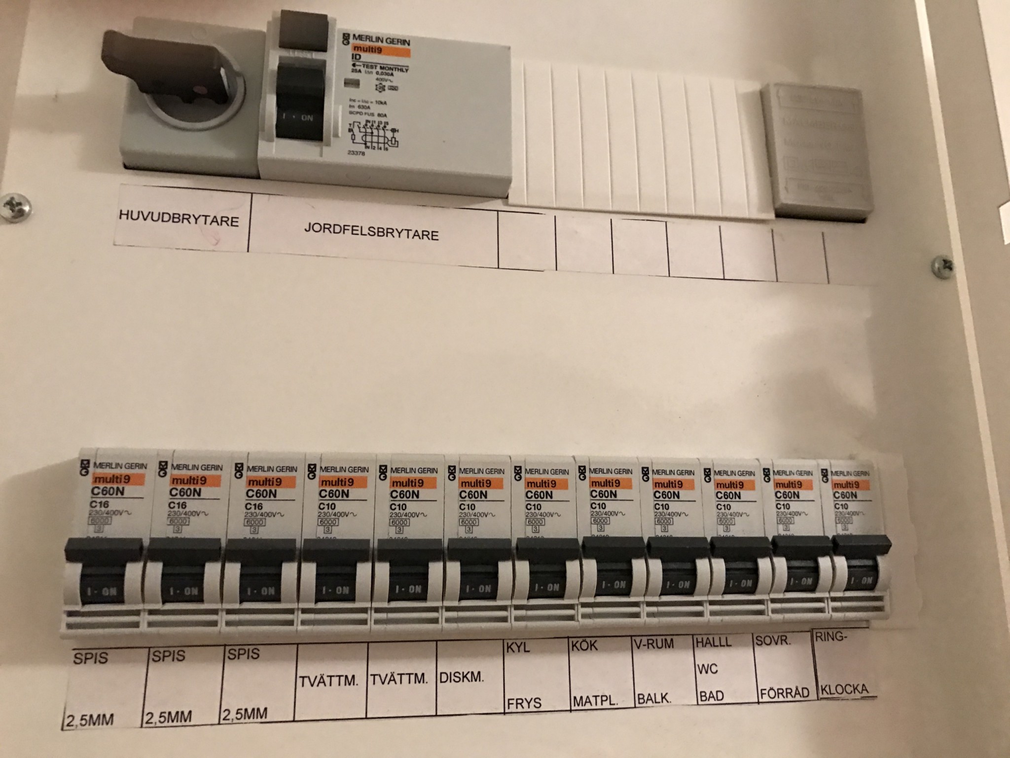

En indikation kan du enkelt få om du tittar på din elecentral, om där är tre säkringar till spisen, så hr du trefas. Har du bara en säkring till spisen så tyder det på att du bara har enfas. Men då är det inte säkert, det kan vara en enfas spis även om lägenheten matas med trefas.

-som sagt fick jag den inkopplad i ett nästan nytt hus... -dessvärre är jag helt ny på ämnet, så jag vet inte exakt hur elektrikern bar sig åt, men han fixade det på några få timmar. Antar att förutsättningarna borde på nåt sätt vara likvärdiga? Ska kolla elskåpet och återkommer med bild.

Har lite elskåpbilder och vad jag förstår, utan att veta... ser det riktigt bra ut
