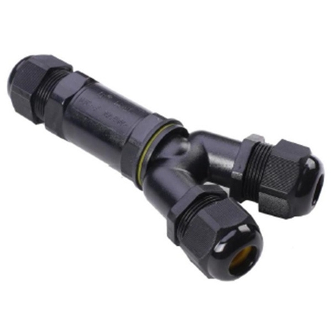

Vad tror om att sätt något liknande detta: ffd39671fd4f1af65ccd5929143f02506f073b3b_480x480_fwb_i.jpg
Förutsättningen är att det inte är en halogenarmatur (för hög temperatur) utan en LED-armatur (pottan till för att LED bara tål 40 oC) och att skarven ligger i pottan.
Den uppfyller ju kraven på en kopplingsdosa. Men jag ser styv installationskabel i pottan. Frågan om det får plats. Man ska inte böja på installationskabel alltför mycket och ofta.
Hur skarvar man 5 trådar i den, löda och krympning?
Men det är OK i en dosa som trots allt är mycket mindre ?
Det är skruvanslutningar i den,
