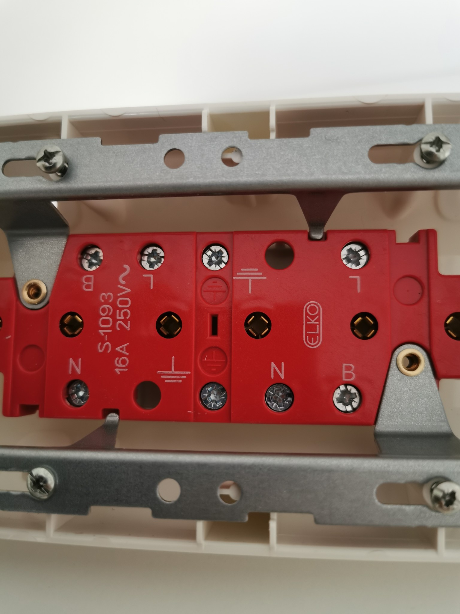

Tänkte koppla in en vanlig hörbox från Elko i köket.
Ser att denna har 2 L 2N och 2 Jord kopplingar samt att varje skruv har möjlighet till två fk i sig.
Att koppla ihop den är inga bekymmer i sig men vill sedan dra en Utanpåliggande kabel till en till hörnbox i andra änden av köket. Vart i denna kopplar man in kablar för att få el till den andra? Under samma skruvar eller ska man använda dem som är lediga?
Tack

Det spelar ingen roll, välj det som passar tråddragningen inom kopplingsutrymmet bäst.
