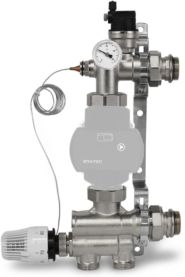

Hej! Har köpt shuntsystem med wilo pico och fördelare till radiatorerna jag skall installera i huset. Detta för att inte skicka ut 95 gradigt vatten från panna utan ta ner det till 60-65. Jag kommer att ha maximalt 6 radiatorer och har därför införskaffat en 7-krets fördelare som bifogat samt blandningssystem med termostat.
jag kommer framåt ha 3 st golvvärmeslingor, hall, badrum och badrum. Måste jag då införskaffa ytterligare en komplett shuntkrets och pump som jag kopplar paralellt med radiatorkretsen på acktankarna eller kan jag bara koppla vidare från radiatorfördelaren och shunta ner från radiatorkretsen till en golvvärmefördelare till 3 golvvärmeslingor? alltså bara ha en pump som driver både radiatorerna sam golvvärmen, bara det att golvvärmen shuntas ner? Pico 25/6 variabel pump.
blandning/shuntsytemet från environ klara upp till 12 kw vilket kommer räcka med råge.
MVH Paul

Vad har du för "panna"?
Det brukar vara framledning & returledning från/till pannan som man kopplar värmekretsen på.
Sen har man shuntstyrning i/på pannan och den styr man med en reglercentral som reglerar framledningstemperaturen efter utetemperaturen.
Den shuntgruppen du har köpt används normalt bara mellan radiatorkretsen och golvvärmekretsen.
Normalt behöver radiatorkretsen en cirkulationspump och golvvärmekretsen en cirkulationspump.

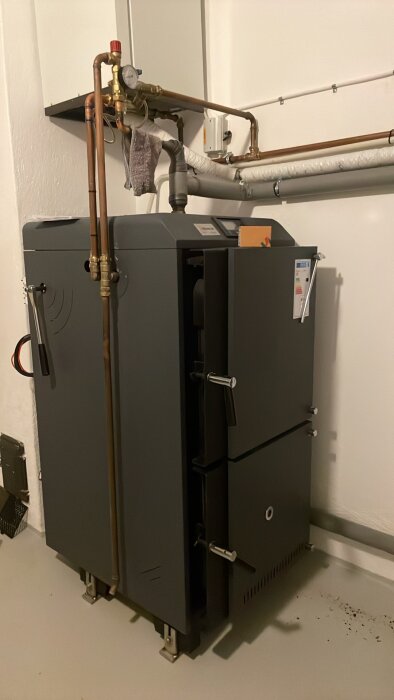

Pannan är en ny RB ventum som laddar 3 500l tankar. Inkopplad efter norm och leverantör. Ingen shunt på pannan.
Här

Det ska ej regleras efter utetempen. Radiatorerna kommer ha termostater och stå på 19 grader. Gammalt hus och olika rum kräver olika mycket energi för att hålla sig varma.
Då tar du ut värmen med en shunt från tank/ar och då börjar du med öppna alla termoster, ställer in shunten så det blir den värme ni behöver. Då kommer det att kanske bli för varm i en del rum och då ställs den termostaten ner. Sen den vita termostaten på enheten du köpt, är en maxtermostat för att begränsa så inte
golvvärmen får för hög värme, brukar vara max ca 30 C . I övtigt så blir det att strypa på fördelarna/ventiler för varje slinga så det blir ca 4 C tempskillnad på in/ut.
Gå inte och köp en massa elektronik för många tusenlappar, har du fått in strypningen en gång så kan du glömma golvvärmen, den följer med utetempen som ett påhäng på elementen.
Ströp in min GV för 25 års sen och har inte rört något sedan.
Tjena! Den enheten går att ställa mellan 20-70C det är det som är det fina med den. Radiatorerna är sektion och dom ligger på ca 1000w st så tror det blir bra med 60grader ut eller?:)
Jepp radiatorer ska ha lite högre temp än GV, men dom ska inte ha mer temp än vad som behövs i förhållande till uttempen via shunten. Om du menar inställning av GV-enheten på mellan 20-70 C tror jag inte på, brukar vara max 45 C på maxtermostaten. GV kommer att följa med diff in/ut efter vad shunten säger till elementen. På sommaren när inte elementen får något och är kalla, så blir även GV kallt, lika med om det är klinkergolv i bad/toa. Kylslaget blir det om fötterna.
Allra bäst är att ha separata matningar från VP-Tank-Panna till styrning GV, då kan man få temp på klinkergolv. Men klart lite dyrare för installationen.

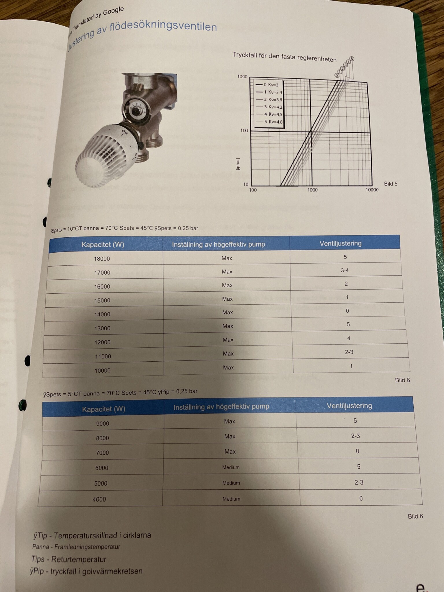

Asså den ska kunna justera mellan dessa värden. Det hoppas jag.
  • Instruktionsmanual för ett fastvärmeregleringsset med temperaturinställning 20°C-70°C, illustrerat med teknisk komponentbild.
  • Manual för ENM059 fastvärdesreglering 20°C–70°C, beskriver funktioner som termostatisk blandningsventil och inbyggd termometer.
  • Skiss och tekniska specifikationer för termostat och ventil, justerbara temperaturer mellan 20°C och 70°C. Beskrivning av komponenter och måttangivelser.
  • Instruktioner och diagram av blandningsventilens funktion och temperaturjustering.
  • Diagram över justering av flödesökningsventil med tabell för kapacitet och ventiljustering samt bild av en ventil och ett diagram för tryckfall.
