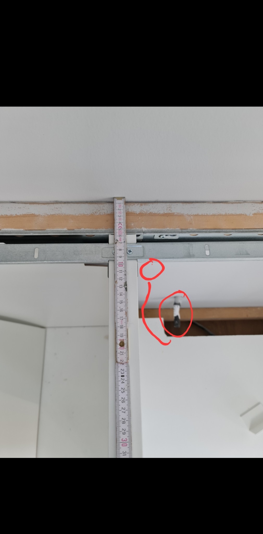

Vår rörmokare har dragit Prisol från vår carport (där vi ska ha gasolflaskor) till vårt kök på andra våningen där vi ska installera en kombinerad gas/induktionshäll.
Rörmokaren har inte möjlighet att slutföra installationen, så jag undrar nu om forumet kan vägleda hur vi slutför kopplingen till hällen.
Nu sticker det alltså ut en prisolrör, ca 10 cm ut från vägg.
Har inte packat upp hällen och kollat hur den delen ser ut, men planerar göra det imorgon.
Jag har läst att man ska koppla med slang sista biten, någon som kan rekommendera Vad för slang och hur jag ansluter den till prisolröret?
Lägger med en bild på röret och vart hällen ska kopplas in.
Röret är också något veckat i slutet där.
Ska man bortse från det eller kapa lite längre in innan vecket?
Tack på förhand!

Du skall använda slang godkänd för gasol, finns i olika dimensioner normalt 6mm eller 8mm, finns två typer en orange och en grön,
om det finns någon som passar på ett prisolrör som är till för vatten, vet jag ej.
Ett kopparrör är rakt och då är det inte fäigt att montera slangen direkt på utan du skall montera en stos för slangen så att den säkras i båda ändar detta gäller också på andra sidan mot din regulator.
genomföringar i vägg skall vara rör i rör.
ditt kopparrör som sticker ut är för kort för det skall bli bra. det måste ligga utmed väggen en bit, dessutom bra att ha en kran där oxså.
sen behöver du ju det vanliga tramset som gasvarnare inomhus och läckagetestare efter regulatorn.

Gå in på fogas.se . De har en del bra praktiska beskrivningar.
Tror man bör ha en avstängningskran i köket innan gasolen når spishällen. Kan ordnas genom att dra slangen i slinga upp ovanför spishällen (iofs fult). Eller att man gör en slinga in till angränsande skåp, drar fram slangen mot skåpsdörren så att man når avstängningen och sedan tillbaka in till hällen. Avstängningskran är en säkerhetsfråga, man bör snabbt kunna stänga av gasolen vid behov.
Är du minsta osäker så anlita en gasinstallatör.
Det skulle jag göra oavsett för att få den personen att gå igenom hela anläggningen från gasolflaskorna och inåt. Det är regler för hur grovt prisolröret ska vara beroende på avstånd till hällen, hur långa gummislangarna får vara, hur de fästs mot prisolrör och vid skarvning, hur genomföringar i väggar och skåp ska utföras. Och hur man förvarar gasolflaskorna och hur mycket gasol man får ha i sin bostad (Räddningsverket har hemsida om detta).
Är du helt övertygad om att rörmokaren kan allt detta? Det kunde inte vår rörmokare när vi gjorde en liknande installation.

Tack för era svar!
Det kanske inte framgick på bilden men prisolen är dragen i ett skyddsrör.
Förargligt att de har lämnat så kort från väggen.
Vi har lyckats få på en vinkel på ett bra sätt och har dragit en slinga in till angränsande skåp, och ska där montera avstängningskran för att sedan koppla med gasolslang till spishällen.
Anslutningen till spishällen är 1/2 tum utvändig gänga, så hade tänkt använda denna slang:
Gasolslang stålarmerad 1m 1/2 (fogas.se)
Den saknar ju dock reduceringsventil.
Det verkar som reduceringsventil uppe vid hushållsapparaten är frivilligt, när jag har läst MSB och Energigas rekommendationer (samt Smegs instruktion).
Detta antar jag är eftersom det redan sitter en reduceringsventil vid gasolflaskan och trycket regleras där innan rördragningen i huset börjar.
Vad tycker ni om detta?
Kan så klart installera en innan hällen om det behövs, då blir det en vid gasolflaskan och en innan hällen.
Smidig lösning utan nu dock, med en ventil som övergår till 1/2" och sedan direkt på med stålarmerad slang som sedan kopplas direkt på spishällen.

Beroende på längden mellan flaska och uttagspost kan du ju få ett tryckfall så att trycket vid flaskan ej stämmer överens med trycket du matar hällen med..
En manometer i närheten av uttagsposten är billigare än en andra regulator.. En tryckregulator brukar inte dock inte vara jättedyr..
Jag skulle dessutom investerat i en bakslagsspärr att ha till flaskan, och kanske en backventil att sätta uppe i närheten av uttagsposten..
