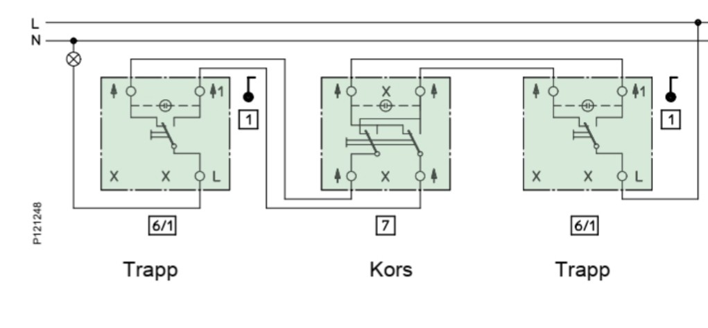

Önskar byta ut den mittre strömbrytaren (TV) mot en dimmer (TH) i en hall. Vill alltså kunna släcka de två seriekopplade taklamporna oavsett vilken av de totalt tre strömbrytarna som jag använder. Men med den mittre vill jag nu alltså kunna dimma lamporna.
Men hur fasen kopplar jag?
Testat att koppla båda svart på kontakten längst till vänster och vita på de båda L. Men då kan jag inte släcka på de två andra strömbrytarna... Hur svårt kan det vara..?

Det är en korskopplare på bilden. Den kan du inte ersätta med en vriddimmer.
Om du vill använda vriddimmerna måste du ta reda på vilken utav de andra två trappbrytarna som är kopplad till tändtråden.

spelar ju egentligen ingen roll vilken av trappbrytarna som byts ut mot dimmern. mellantrådarna på varsin L sen tändtråd/fas på utgången (plinten till vänster)

Du kan inte byta ut en trappbrytare mot dimmern heller. Du kan antingen sätta dimmern i serie med dina brytare eller bygga om till impulsstyrning av en dimmerpuck.

Nej. Du ska ersätta en av trappomkopplarna mot dimmern, och använda mellantrådarna från trappomkopplaren på varsin L sedan tändtråden på dimmerutgången.
Din korsomkopplare kan du inte byta ut mot dimmern.

Du måste ersätta en av trappbrytarna. Den med två svarta och orange t.ex.

Har du dom trådarna i en tredje brytare som du inte lagt upp någon bild på?
Eller menar du fortfarande korsomkopplaren från första bilden?
Fattar. Så egentligen skulle jag behöva dra om så att den orangea tittade ut vid mellanbrytaren istället. Eftersom det är där jag hade viljat ha dimmern egentligen.
