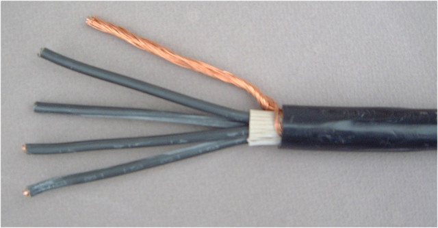

Koppla 4 utestolppar
Schneider electrics U56-dosa är bra:
Med skärmledaren syftar jag på de tunnare oisolerade koppartrådar som ligger under det svarta ytterhöljet:
Passa på att köp så många wago att de räcker till kopplingsdosan (om du köper en utan plint) också.
Ja, en kabel, tre trådar i kopplingsdosan.

I en Wago kopplar du in inkommande fas, fas vidare till nästa stolpe och fas till den lampa som finns i stolpen du kopplar i. I nästa Wago, men i samma stolpe kopplar du lika, men med trådarna för nolla istället och i den tredje samma sak, men med jord. Detta upprepar du på stolpe nummer två och tre. I den sista stolpen kopplar du ju bara in kablarna som de är.
Koppla alltså INTE in fas, nolla och jord i samma Wago.
