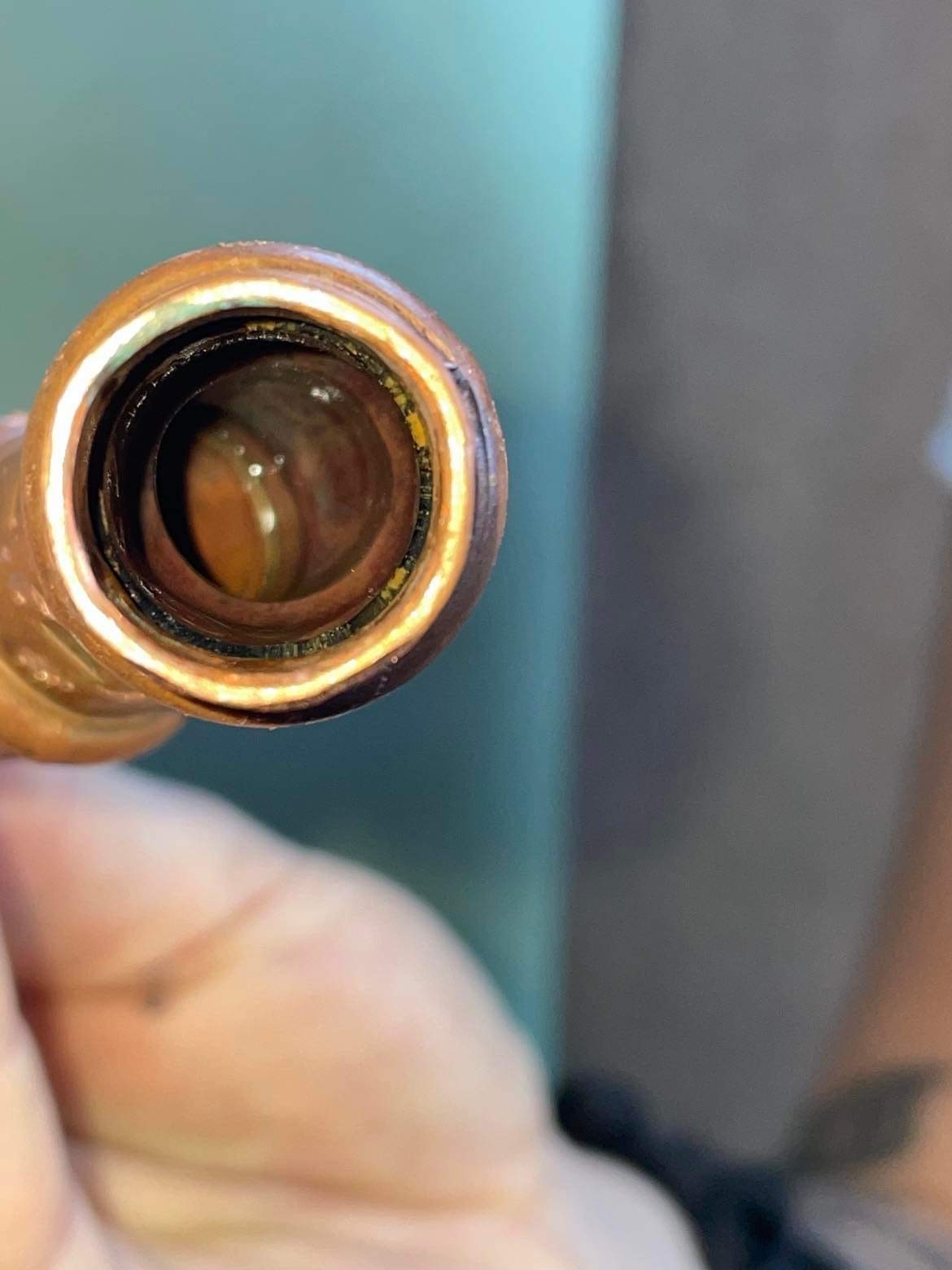

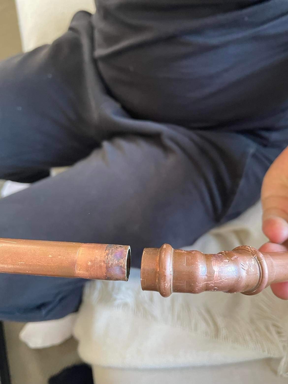

Idag när vi skulle sätta igång vattnet till trädgårdskranen nere i källaren så upptäckte vi att det läckte med ganska högt tryck i skarven på kopparröret, har provat vulktejp men det funkade inte, behöver det svetsas eller går det att använda någon typ av slangklämma?

Det ser ut som pressade rör, låna ett pressverktyg av valfri kompis ;)

Insticket i denna presskoppling har ju varit korrekt. Det syns.
Så detta är med all säkerhet en frysskada. Röret har skjutit isär med hjälp av isen.
Inget som går att återmontera dock.

Jag kan bara det lilla som jag har läst om V-press men är den kopplingen verkligen korrekt pressad? Det syns märken från pressbacken till höger om O-ringen men inget märke till vänster. Ska inte presskrafterna vara så stora så att kopplingen deformerar röret något? Jag jämför med klämringen i en klämringskoppling som tränger in i röret. Är jag ute och hojjar eller?

Man kan se märken på båda sidor om oringen på kopplingen, även röret ser deformerat ut.
Hur som haver. Har du inget pressverktyg kan du laga detta ändå men klämringskopplingar och mer rör.
