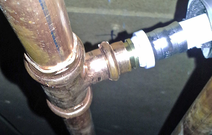

Klämkoppling koppar till pex finns
Nej, inga av backarna för koppar fungerar på presshylsor till PEX. Det är olika profiler på dom.
I Sverige är profiltyp TH vanligast, största leverantören är LK PEX då.
Uponor kör med U-profil, den är rätt ovanlig i Sverige känns det som.
LK kallar sin kopparpress B-Press, det är egentligen V profil.
Konkurerande profilen är M och det är rätt dött lopp vilken av dessa som är vanligast känns det som.
På sidan 36 finns en lista med vilka profiler vilka tillverkare använder.
http://www.klauke.com/fileadmin/pdf/Produkte/Katalog Sanitaer_2012_gb.pdf
(Om det är LK, så hade jag pressat på en R15 utv och skruvat en halvkoppling i denna.)
(Om det är Uponor, som alex86 skriver)

LK
Firma drog underdimensionerad värmestam i Pex. Efter något år av beklagan så bytte dom minsta möjliga och nu tänkte jag fått bytt sista biten av stammen mot 22koppar. Uppsticken får vara pex.
Denna kopplingen har dom klarat av att göra med vanligt pressverktyg för koppar?
Fast det är klart. Om jag kapar pexen så måste en hylsa klämmas dit på änden med speciellt verktyg anar jag?

PEXen är pressad med TH profil och kopparen med V profil.
Du kan montera en halvkoppling istället på ALUpexen
http://www.rinkabyror.se/artikel/halvkoppling-pal-pex-16x15r/
Och T et ersätter du med ett 22mm T
http://www.rinkabyror.se/artikel/klamkoppl-t-ror-22xr15utvx22/?select=true
Samt en karvkoppling med en bit 22mm koppar.
http://www.rinkabyror.se/artikel/klamkoppl-skarv-22/?select=true
